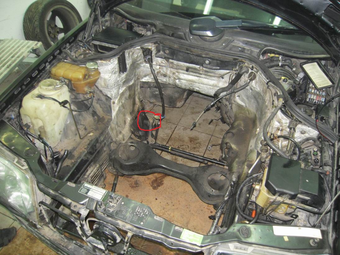

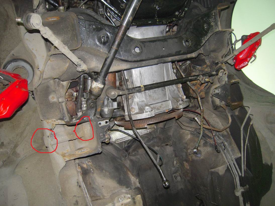

В общем появился странный звук при езде, особенно при торможении как будто металл выгинается туда-сюда, полез исследовать обнаружил в данных местах лопнуло. с наружи заварил, ВОПРОС внутри тоже должно быть заварено или нет, у меня там резинка какая то стоит? фотка не моя но суть понятна :) на фотках вроде все эестко никаких резинок.

Всё разобрался, это герметик просто был. заварил.
