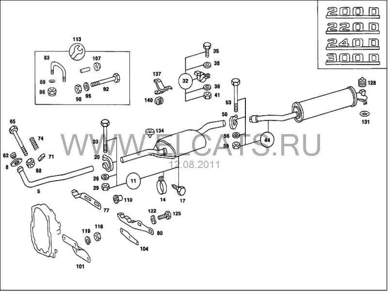

Друзья!
Обнаружил, что под днищем нет ни одного кронштейна выхлопной системы. Т.е. глушак висит на коллекторе и резинках сзади.
По-моему, это непорядок, решил заказать все крепления.
Вопрос: что по номерам заказывать?
Сам кронштейн №77 - ясно. Что нужно заказать для крепления этого кронштейна? Вроде, там резинки какие-то должны быть.
Что за деталь № 137?
Всем спасибо

Кронштейн под № 77 вешается на кпп, там ушки есть, к которые вставляются резинки.
137 до меня не дошла, но предположу что она крепится к подвесной кардана.

Не понятно, должна ли как-то крепиться средняя часть выхлопной.
Деталь 137 - единственное, что может претендовать на это.

повторный вопрос тогда что за деталь № 137 ? видимо для 300 ..на 2.4 нет такой..

Должен держаться только за кронштейн к КПП №70 и 4 резинки № 131 на задней банке

Про деталь 137 каталог говорит, что она не применима в моём 240 D.
Видимо и вправду глушитель должен висеть на кронштейне на коробке и на резинках сзади.
У меня, ко всему, оказалось отломано одно ухо под кронштейн на коробке, так что проволочки которые были там намотаны - нобходимость.
В общем, если даже крепление средней банки 240 D не предусмотрено, в моём случае, его нужно сделать! Надо придумать, как кронштейн через резинку сделать и как его закрепить на днище.

Как выглядит, как устроена оригинальная выпускная система? Может у кого есть хорошая фотка или чертёж днища чтобы можно было посмотреть и сличить с тем, что у меня?
