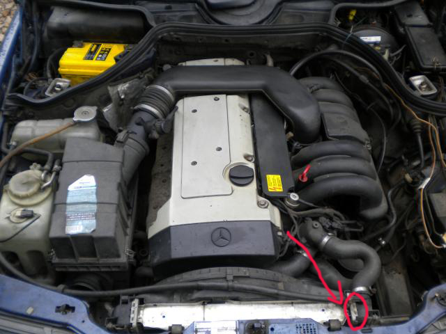

всем доброго дня,
на пластмасовой части радиатора имеется трещинка, и через нее сочится антифриз. Чем можно заклеить эту трещинку???
заранее спасибо
w124, e280, 104, авт, 1994

Отправлено 12 August 2011 - 14:49
запаять

Отправлено 12 August 2011 - 14:55
Поксипол)

Отправлено 12 August 2011 - 20:41
мне мастер-радиаторщик расковырял, зачистил и запаял специальным феном с наплавлением аналогичного пластика. Гарантии на дал, рекомендовал заменить радиатор. Обьяснял это тем, что это самое горячее место радиатора и пластик именно в этом месте в первую очередь теряет свои качества....
Езжу на нем уже полтора года ( включая бакинское горячее лето) и пока все нормально!

Отправлено 13 August 2011 - 07:15
а самому дома запаять получится, если имеется фен, паяльник и руки? или лучше к спецам?

Отправлено 13 August 2011 - 23:45
чуть выше упомянули, что даже мастер по радиаторам рекомендовал заменить! и очень верный совет! если бы речь шла о том, что бы доехать за тридевять земель до дома, то залепить можно хоть соплями...а если для себя и на долго, то только замена!

Отправлено 16 August 2011 - 07:08
добрый день, подскажите советом, сегодня по утру ехал на работу, и че то ремень свиснул открыл капот и ах....л, короче пробило радиатор, в вертикальной палочке строго по середине, дырочка буквально с иголочку еле нашел, чем можно ее заделать? пайка возьмет?

Отправлено 16 August 2011 - 08:38
Возтмет.
Надо ободрать соты вокруг, зачистить вокруг дырочки. Облудить с флюсом для алюминия и напаять соплю.
Лет 5 уже держится такой ремонт. Но радиатор не прогнил, а был пробит в 4 местах кусками магнита от разлетевшейся муфты.
Если это корозия, то как времянку можно и запаять, но искать замену.
Перед пайкой радиатор надо снять промыть и высушить.

Отправлено 16 August 2011 - 09:02
Не поверишь!!! У меня та же беда!!! Прилично лило из-под пластикового переходника на радиаторое - заменил. Течь прекратилась, но не только из-под него сочилось, оказывается. Сейчас тоже подтекает в том районе, где ты указал.
Прочитав всю тему, понял, что придется радиатор менять, видимо... (((

нет, финансы пока не позволяют, доливаю раз в 2-3 недели
У меня тагде лопну бачёк на радиаторе в прошлом году заменял и рали интереса снял бачок со старого радиатора.
Дак там пластмасса на столько разрушилась что протыкается отвёрткой без всякого усилия.
Так что вердикт один только замена поять и клеить бесполезно потомо-что некчему.

Отправлено 13 December 2011 - 17:20
Так и у меня потек радиатор примерно в том же месте что и у автора темы.Маленькая трещинка из которой сочится.Понятно что клеить наверно бессмысленно.
