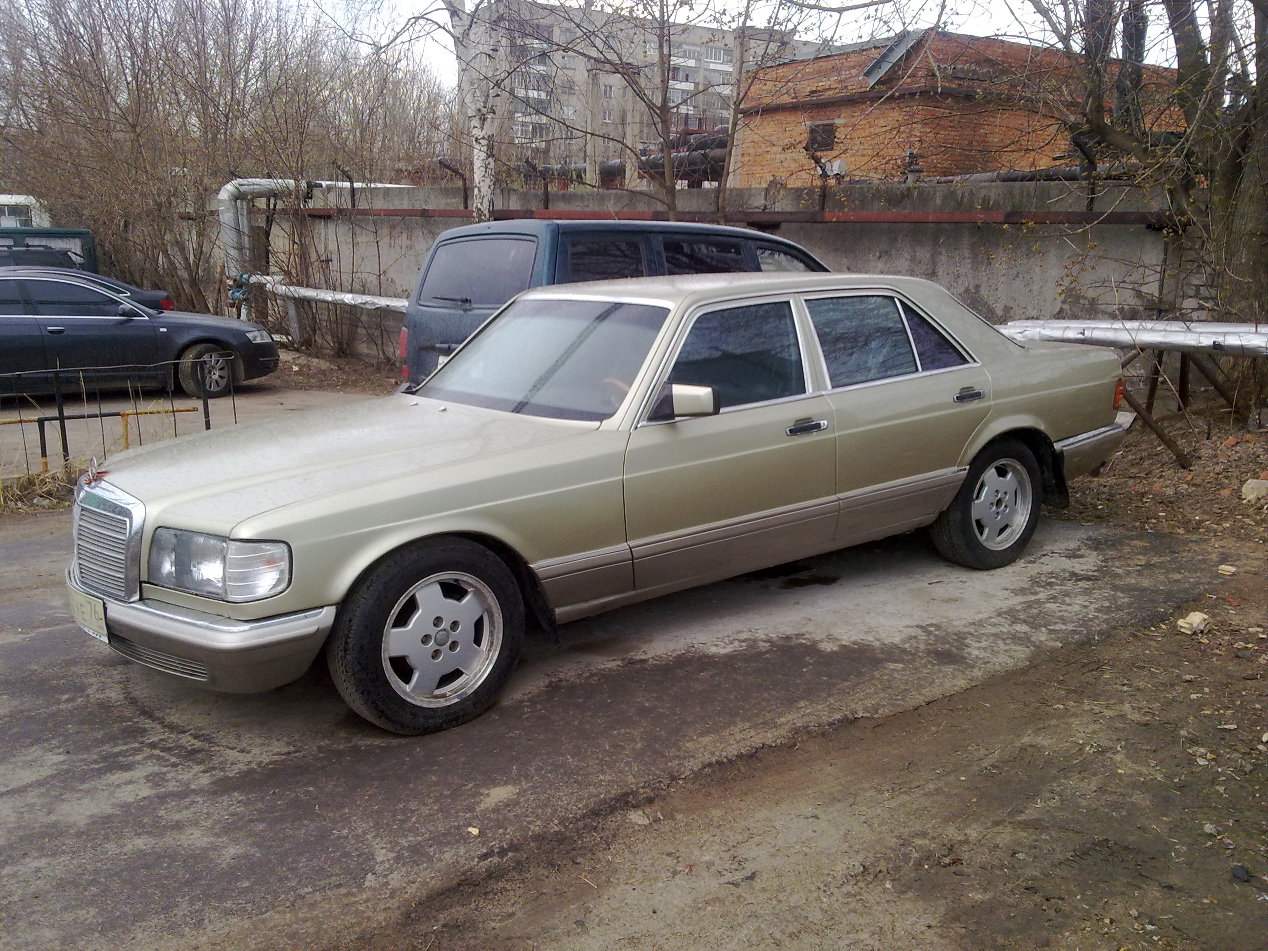

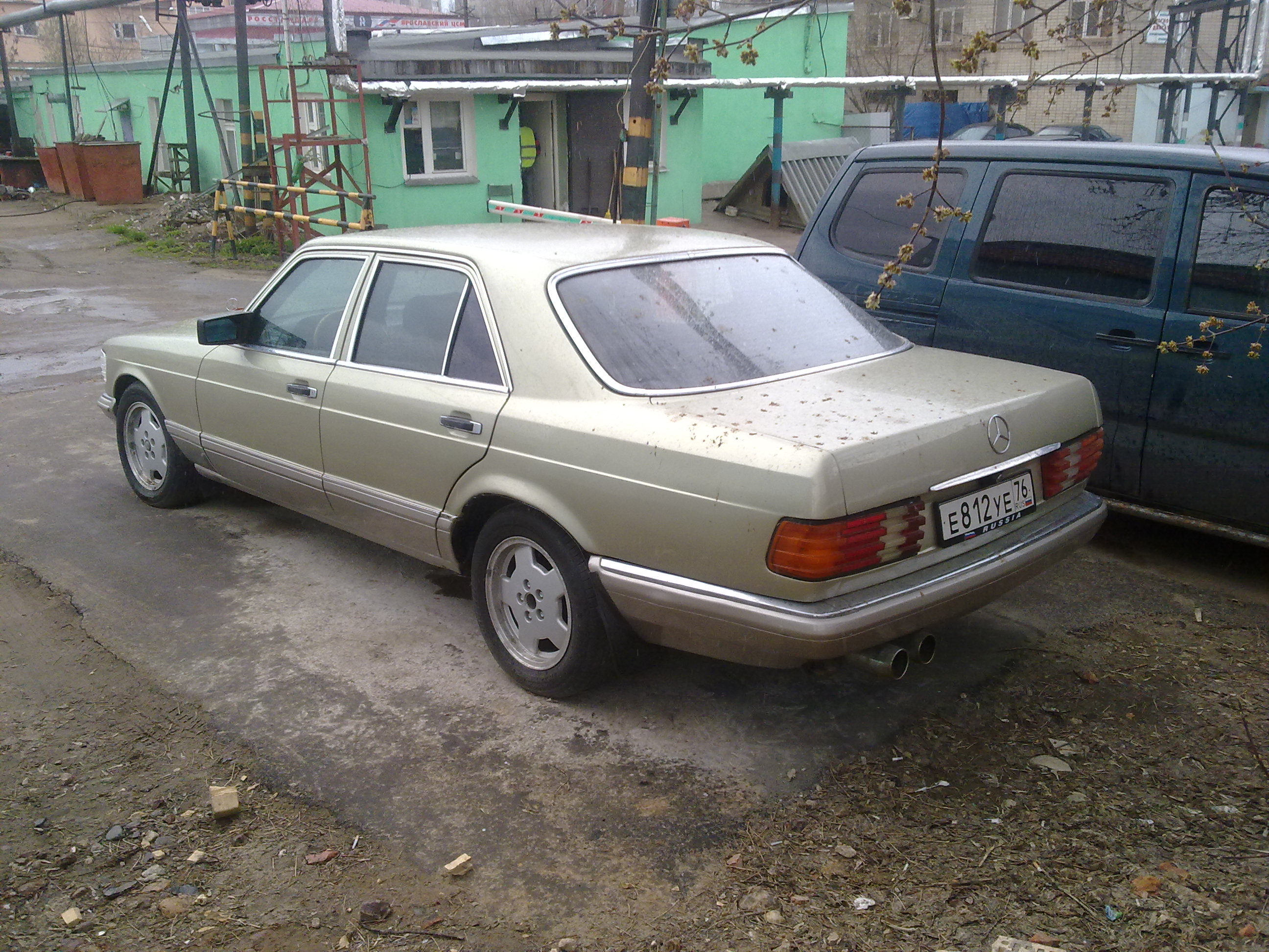

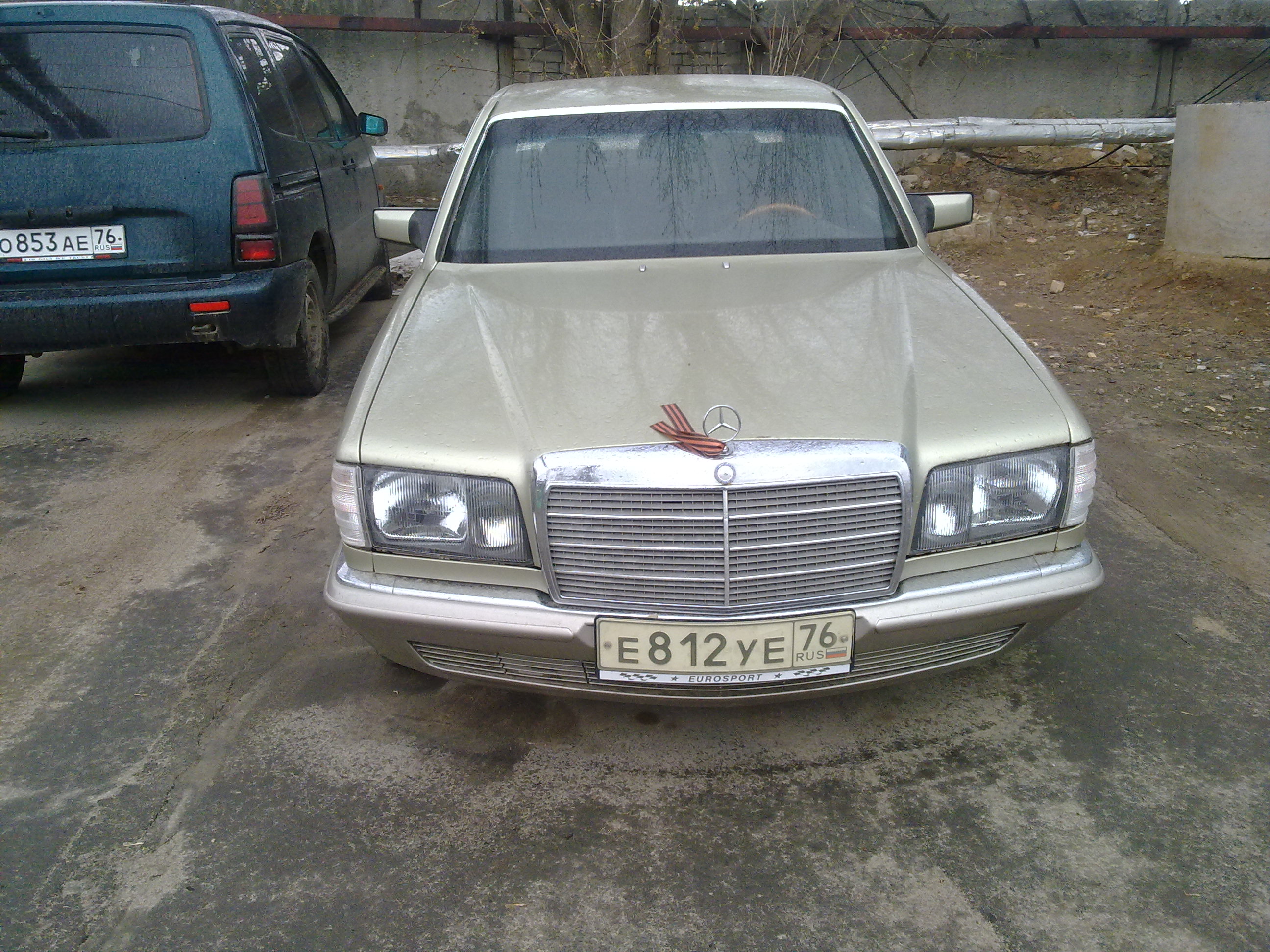

долго не мог выложить фото своего приобретения- исправляю ситуацию

#11 ОФФЛАЙН   стодвадцатьшестой
стодвадцатьшестой
  • Cообщений: 2313
    W210
Отправлено 14 August 2011 - 18:10
Авто не плохое. Стоит заморочиться.
