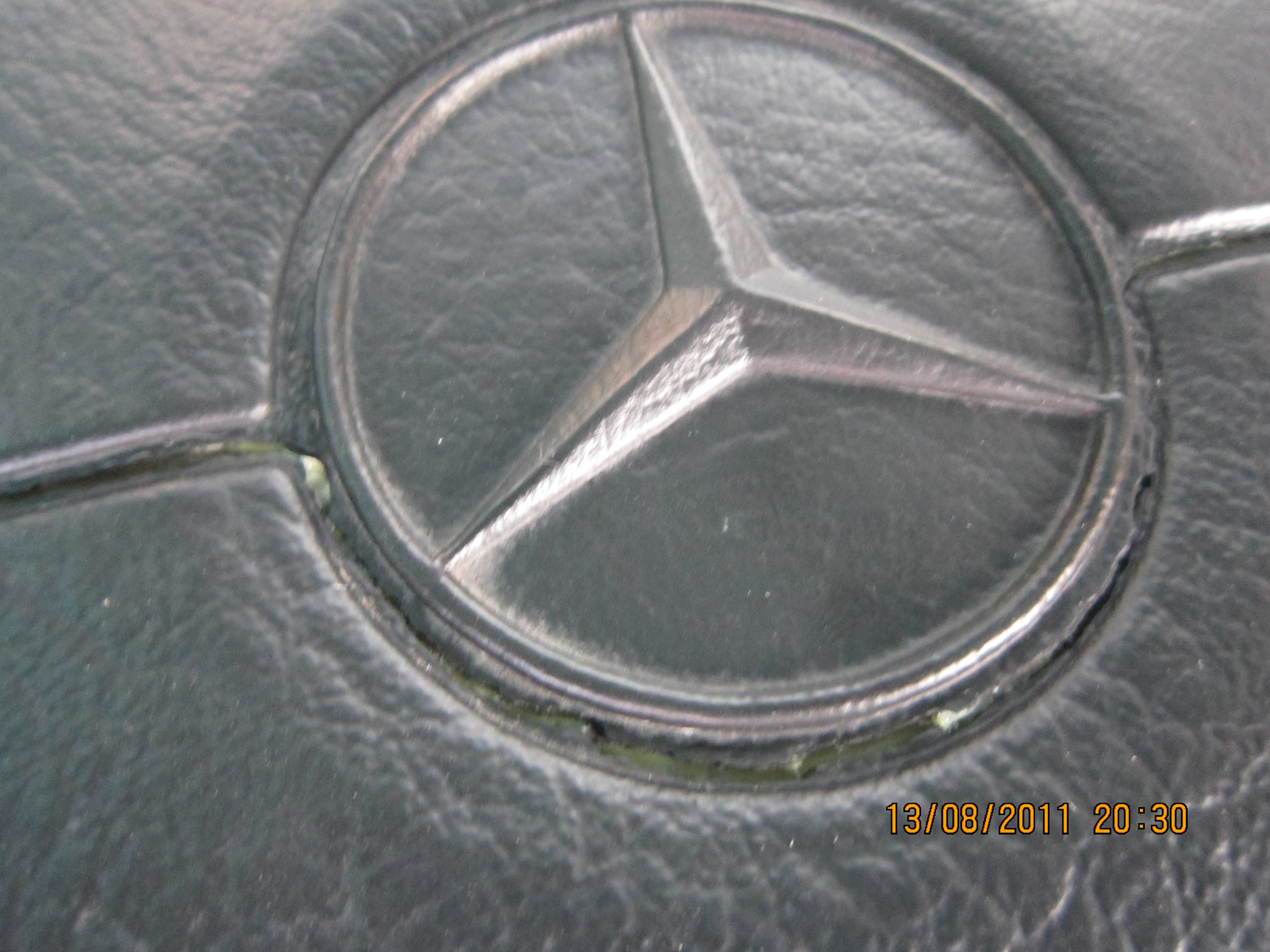

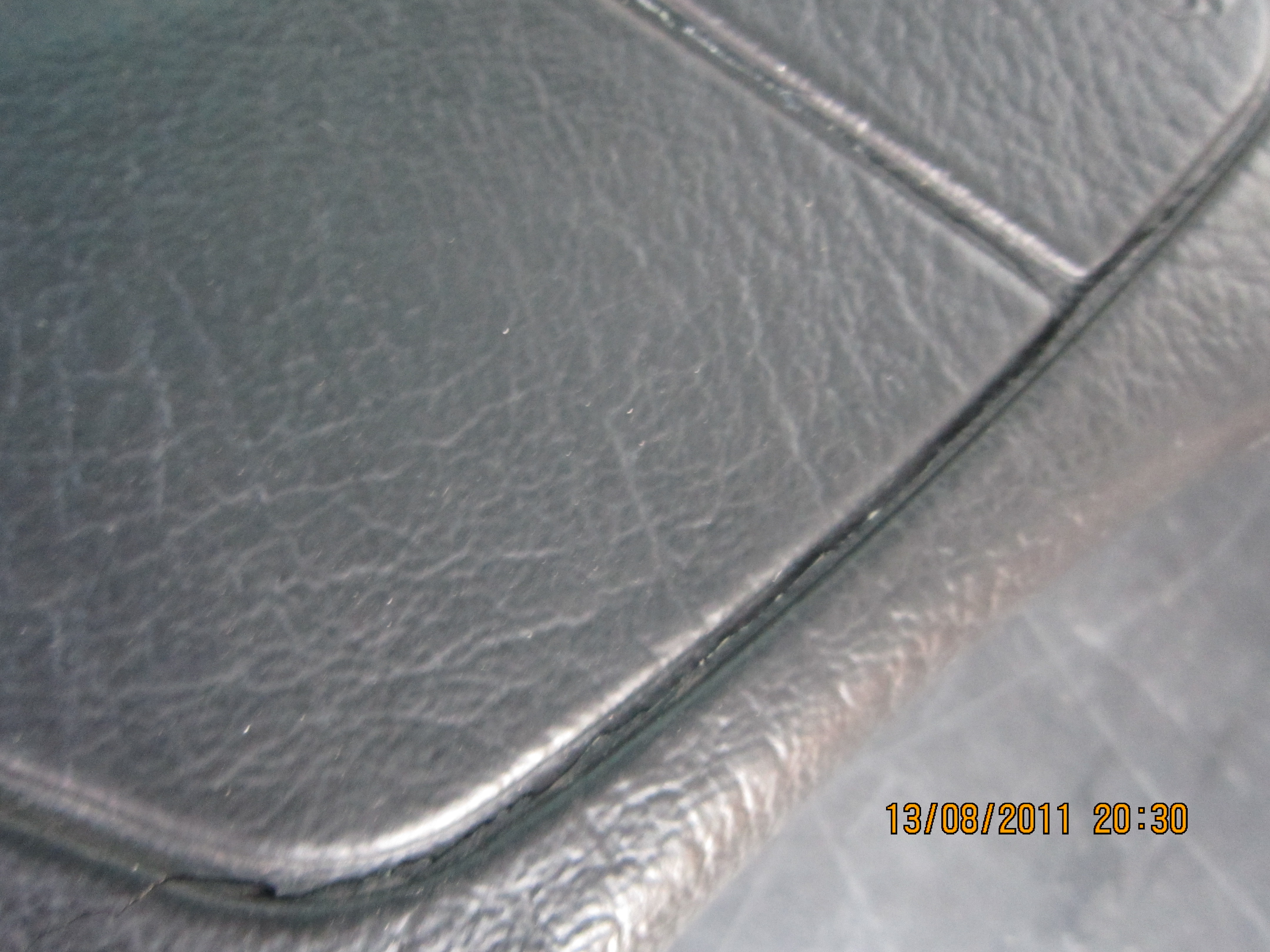

В общем поставил руль на свой 123, поменьше диаметром, поудобней стало, но не было середины т.е. подушки. Нашел в итоге, и опять но: стрельнула подушка
Разобрал, вытащил пиропатрон
После этого для усиления вырезал из фанеры, так сказать, усиливающую подушку, чтобы поджать внешнюю сторону к основе.
Вопрос такой: чем можно закрыть разрывы в резине
Хочу потом покрыть пленкой, чтобы скрыть все. Может кто знает?
Плёнкой то зачем? Кожа дешевле.
процесс выглядит так:
выкидываешь свою фанерку, склеиваеш максимально ровно встык порывы суперклеем снаружи.
Берёш баллон строительной пены и брызгалку с водой, дуеш изнутри пену в подуху, потом брызгаеш на неё воду брызгалкой и при этом мешаешь пену каким нибудь шпателем или мнёш рукой в перчатке. Пена от этого процессинга становится более плотной и твёрдой, можно конечно и без этого обойтись , но есть большая вероятность потом в сердцах пи...ь по бибике и она промнётся. Так что чем плотне тем кошернее. Потом покупаешь кусок нетолстой кожи в любом, практически, магазине для обувщиков. НЕ ЧЕПРАЧНУЮ! В общеим спрашивай шкуру не толще 1,5-2 мм. Там же покупаешь тюбик наиритового клея-цена ему 15 уплей даже в Мааскве.
Мажеш подуху клеем, мажешь кожу тонким слоем тем же клеем-лучше очень жосткой кистью(обычную кисточку обрезаеш на 2/3 и как раз оно и будет) или металлическим шпателем которым шпатлёвку кузовщики наносят. Куриш минут пять, кладёш шкуру на подуху , грееш её обычным феном и тут же раскатываеш мелким валиком-продаётся в том же магазине( или строительный мелкий валик для прикатки краёв обоев-его в любом строительном магазе продают по цене 35 уплей). Потом любым пластиковым предметом-лучше конечно шпательком тонировщика проходиш по всем впуклостям и звезде. ВСЁ.
Настоятельно не советую мазать моментом, титаном и прочей хренью-отвалится, проверено уже не на одном руле. САР306, Клейберит контакт, MAH-это то что доктор прописал, но и простой наиритовый в тюбике тож подойдёт, тюбика на подуху хватит.
