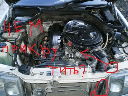

а так же подскажите как вот эту хрень правильно установить, и нужна ли она вообще?
