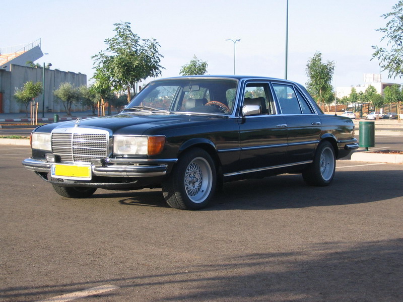

Я тут человек новый, живу в Израиле, да и Мерседеса у меня никогда не было. Но в олдтаймерах более менее понимаю и чиню всё обычно сам. (другие авто, не Мерсы).
Короче, есть у меня тут наклёвка на вот такой 116-ый, 280SE.
И хочется и колется:
1. Странная модель - без люка, всё ручное, МКПП-4, внутри похож на S, а не SE. Но под капотом K-Jetronic и по докам тоже SE.
2. Не гнилой, но крашеный. Стойки, пороги, всё целое. В багажнике "вечную дыру" прежний хозяин починил.
3. Движок весь в масле - потеет, луж под машиной нет. Работает бодро, но холостые высоковаты по-моему.
4. Редуктор тоже в масле. Хотя не течёт.
5. Салон убитый, торпедка потресканая, руль обгрызенный, сидушки просиженные.... Ну и грязища.
Теперь собссно вопрос.
Я сейчас его восстанавливать не могу, нет финансовой возможности. План покататься годик-два, а потом уже серьёзно восстанавливать. То есть мне надо, чтоб сейчас она поездила. Как они вообще по надёжности? Как эти моторы, М110? Коробка? На что ещё смотреть, что критично?
Вот... сумбурно получилось. Добавлю, что цена приемлемая, ну и в машину я влюбился однозначно.

За годик-два можно 500 км наездить, можно тыщ 50!
Машина на столько надежна, что и 50 000 пробежит в таком состоянии.
В мотор Mobil 10W60 в редуктор Castrol 75W140, у вас же там тепло.
Холостые в жару ожно и повыше держать ничего страшного с МКПП.
Холостые на К- джете регулируеются винтом за трамблером.

А, точно, извиняюсь. Пробег планируется 10000 - 15000 тыс. в год. В основном по трассе, без пробок и светофоров. Без снега, льда и т.п.
Кстати, как 4 передачи? По 5-ой не придётся скучать? Ездить буду максимум 120 км/ч, спокойно.

Только вот при нонешней цене у вас на бензин дороговато будет в эксплуатации.
110 мотор любит 98. И кушает не меньше 15 литров в городе и под 10 на трассе и это в лучшем случае.
4х ступки в нем за глаза хватает. На 2 до 120-130 резво разгоняется.

Да, это само собой. Правда, с 10-ю на трассе - ты меня обрадовал. Я думал больше . По городу будем стараться на Мерсе не ездить... для этого жопотряска корейская имеется. И ещё олдтаймер, там моторчик маленький.
Хотел спросить про кондей - не пашет. То есть не включается вообще. Но хозяин его как-то странно включал: просто повернул ручку вентилятора и всё, типа кондей должен работать, но не работает. Никаких кнопок типа А/С нет. Странно как-то, нет?
2. Не гнилой, но крашеный. В багажнике "вечную дыру" прежний хозяин починил.
Мда-а... умеют же евреи устраиваться! :gigi:
Не думаю, чтобы в Израильщине - он сгнил настолько, чтобы развалиться на дороге: поэтому - основное внимание на мотор, трансмиссию и ходовку - мне сдаётся. Хотя - лонжероны и точки крепления подрамника (или в 116м - их уже два?) я бы смотрел, как и крепления стабилизатора - да и железо вокруг них.
Если б мой - не лил, гад, на дорогу - по два литра на сотню (набивка, мать её..! :bangheat: ), я бы и горя не знал. Да - весь потный и грязный, да - компрессия в одном из горшков оставляет желать лучшего... но на ручке - позволяет достаточно, чтобы я не очень переживал (зырь аву :smoke: ), а давку держит 3 на горячем ХХ - и синькой не дымит.
Зырь давку и отписывайся. Компрессию лучше померить. А вообще, по этому мотору - все вопросы к Корнелию, тут ему - и карты в руки. :smoke:
Я своего не балую - кормлю 92м... :mrgreen: приблизительно 8-9л/100км по трассе :redface: В мАССкве - да, бывает и до пятнашки...
PS: Экземпляр на фото - вполне симпатичен, на мой взгляд - и до восстановления доживёт, мне кажется. Мотор, ежели будет плох - дешевле с донора взять, чем капиталить... ну, тут уж - кому что больше нравится. :mrgreen:

Евреи-то умеют, однозначно. :mrgreen: Только сдаётся мне, этот экземпляр как раз арабы пользовали в своё время. Нынешний хозяин до сих пор у них и чинится. Война войной, а Мерсы у евреев чинить - точно без штанов останешься. Сделают как арабы, а возьмут в пять раз дороже.
Так, дружище, что такое "давка"? А то я это... в России давно не был... сорри. :redface: Компрессию посмотреть - идея правильная, посмотрю.
Кстати, мы его когда завели, он до этого 3 месяца спал. Ни грамма дыма не вышло, я был весьма удивлён.
p.s. А, блин дошло - давление масла что ли? Ох, чёрт не посмотрел... Отвык уже, что в машинах этот датчик есть. Ясно, глянем...

Ну чё... забрал вчера мерса. Проехал до дома где-то 80 км. Ощущения двойственные.... Едет прикольно, но не ракета.
Сначала вообще еле плелась, я уж думал хана движку. Потом заметил, что педаль газа приколхозена каким-то жутким образом и нормально на газ не нажать. Дома педаль оторвал, оставил только её кочергу, мотор перестал работать на холостых. Винт регулировки был полностью закручен... Открутил на 1.5 оборота - заработало, но газ начинает реагировать только с половины хода педали. Тросик?
Но надо делать техосмотр... Техосмотр у нас такие машины (старые) проходят имея справку из сервиса, что по подвеске и рулю всё ок. Пришлось ехать в сервис.... и понеслась:
Тяги рулевые на замену все. Втулка маятника на замену (дорогая зараза). Тормоза на проточку + замена колодок, барабаны на проточку тоже. Течка из-под трамблёра, замена трубки выс. давления на топливном насосе. Вообще вся байда сзади (насос + фильтр) висит на... ВЕРЁВОЧКЕ!!! Естественно, ремонт. Четыре резинки на глушаке отсутствуют. Ну и прохождение собссно техосмотра тоже деньги.
Короче, придётся расстаться с круглой суммой. Но вообще-то я чудес не ждал и был где-то готов.
Интересно, сколько у вас стоит такой ремонт?
Теперь о хорошем: в принципе всё не так страшно. Давление масла в норме. Дыр в днище нет. Между двиглом и коробкой сухо (ура). Аммо все ок. Коробка сама тоже сухая. Сцепление ок, фонарики и лампочки вроде все горят. Километраж - 171000. Короче, потенциал есть.
Вот, всё пока. Поддержите меня добрым словом. :redface:

Если косяки найденный в авто - это все, то остается только поздравить с приобретением.
Понеслось... :gigi:
Мотор настрой - летать не будет, конечно - но на механике... в общем, Корнелий выше написал уже.
Да уж... остаётся - не только поздравить, но и позавидовать. :mrgreen:
Немного поднапрячься - и будет отличный аппарат. :smoke:

Шрот, да нет проблем. :rolleyes: Расскажу и покажу. В принципе евреи и арабы нормально живут. Проблемы как всегда создаёт тупое меньшинство, подогреваемое богатенькими буратинами с обеих сторон. Буратинам война выгодна - можно качать и отмывать бабки тоннами. А простые люди вполне нормально уживаются между собой. Обидно, что приходится воевать из-за козлов, которые на трупах строят свой капитал. :moderator: Сегодня в Иордании запланирована демонстрация протеста напротив израильского посольства. Так там народ говорит "и идти неохота, да не пойти неудобно... что соседи скажут, что на работе подумают..." Вроде как на демонстрацию в советское время.
Про машинку:
Косяки, перечисленные выше, найдены как говорится сразу, это я ещё и на машине-то не ездил. Ну пока тихим сапом ТО прошли. И я уже составляю список на восемь листов что надо чинить, кроме уже сделанного.
Вчера отрегулировал тягу педали газа. Раньше полностью выжатая педаль открывала заслонку меньше, чем наполовину, поэтому и машина казалась нерезвой :twisted: . После того как сделал, побежала намного веселее, почувствовалась мощь. Но разгон всё-таки как у тепловоза, не рвёт с места в карьер. А передачи почему-то показались короткими. На 60-ти уже хочет 4-ую. Может с непривычки?
Порадовало состояние системы впрыска. Сняв банку фильтра, обнаружил абсолютно чистый джетроник, правда немножко в паутине. Но никаких подтёков. Вообще машина продолжает поражать своей добротностью и продуманностью.
Мотор стрекочет, как швейный Зингер, особенно на горячую. Надо будет добраться до регулировки клапанов - ещё пункт в список. Свистит ремень генератора (по-моему). Кондей выглядит хорошо, но не пашет. Да и никак я не допру, как его включать - напишите, люди, мож я чего не так делаю?
Короче, работы предстоит море. Но коли в охотку - чего ж не поковыряться? Буду тут описывать потихоньку, если вы не против. Прикольно для истории...
