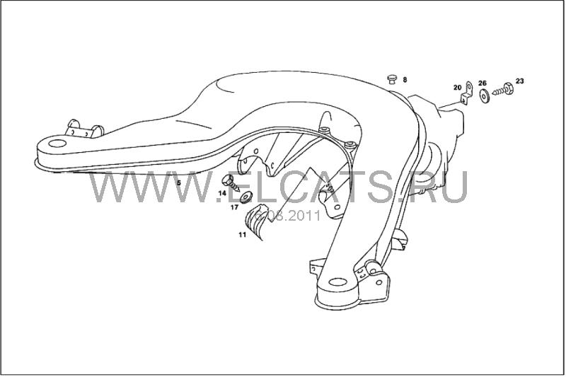

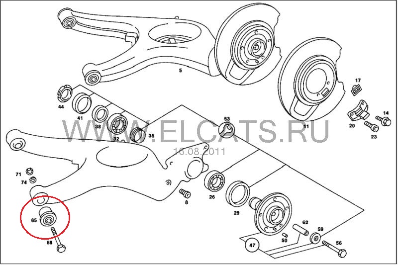

У меня немного другая проблема , заднее левое колесо, как бы входит под машину когда его с усилием тянуть в право. Осмотрев понял, что конец сайлентблоку рычага
___________PartsImageHandler.ashx.jpg .
Если кто менял его, скажите надо ли снимать балку моста
___________PartsImageHandler.ashx.jpg ,
или как то по проще можно,
просто она так стоит там, что и не мод лезть, Вроде поменять резиночку , а объём работы не маленький .
О, та ещё процедура!
Немцы рекомендуют выкатывать всю заднюю подвеску целиком. Т.е. откручиваешь: аморты, кардан от редуктора, редуктор от кузова, глушитель, стабилизатор, тормозные шланги и отцепляешь тросы стояночника. Я когда прочитал - похихикал и по-нашему полез... в конце концов сделал всё то что советовали, только задомнаперёд. Так что лучше велосипед не изобретать. Да и не поменять сайлент на месте - это же надо старый достать, а новый вставить.
ЗЫ: Зачистить посадочные места до чистого металла и смазать сайлент не забудь перед установкой (не маслом!!!). Удачи.
