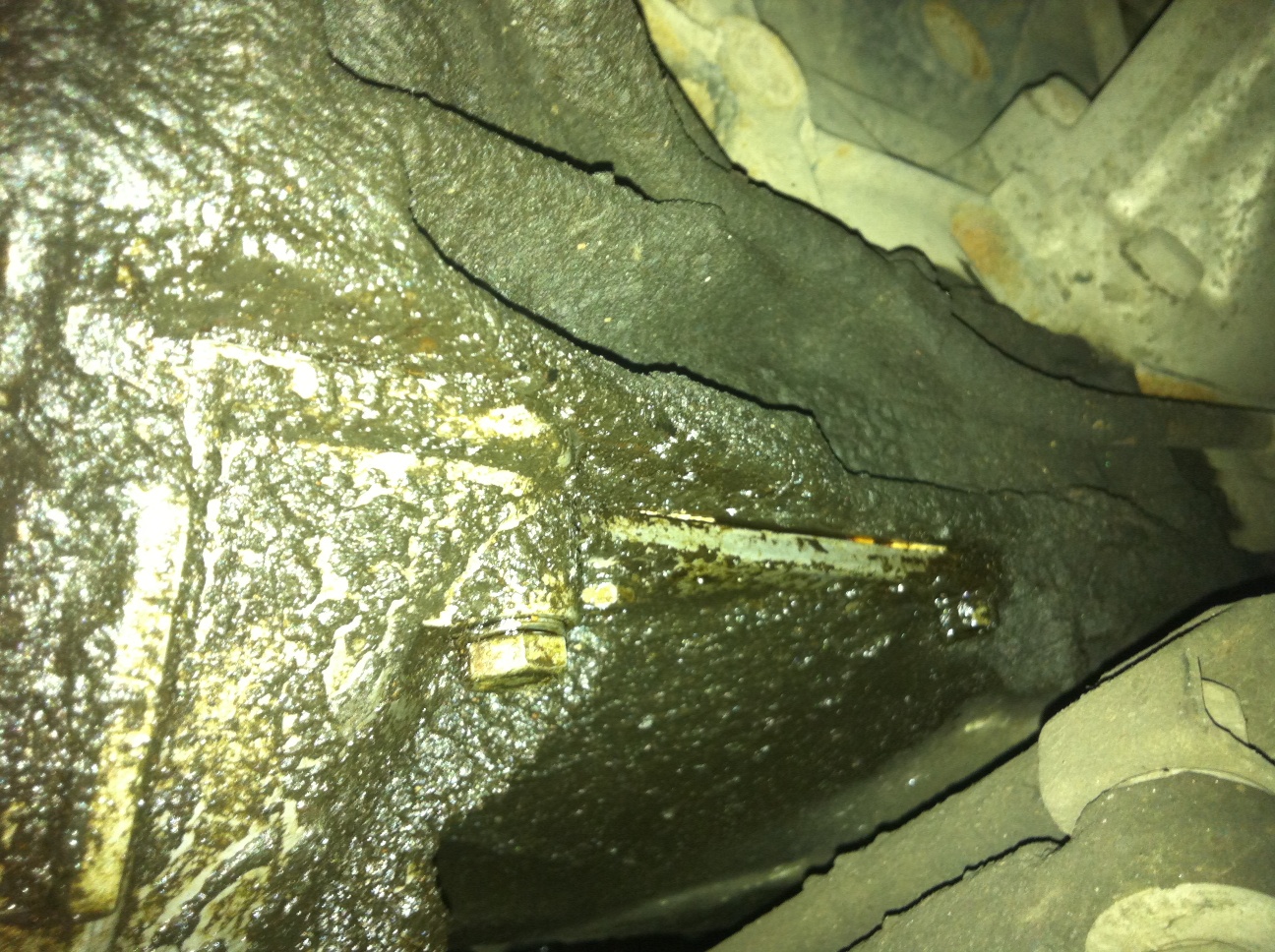

Отправлено 21 August 2011 - 12:36
Вчера заглянул под машину и увидел такую картину!
может из-за этого давление масла быть меньше?
или только уровень?
расход масла у меня нормальный

#11 ОФФЛАЙН   Gazzel
Отправлено 22 August 2011 - 01:49
думаю в таком виде уже не уровень, а расход

Отправлено 23 August 2011 - 09:46
Не понятно что за место, но видно что поддон плохо прикручен :)
Может раскоксовкой съело герметик - он и потек. Выдерни мотор, помой его, поддон вскрой посмотри что внутри, заодно посмотри в каком состоянии вкладыши, погляди сальники колена в каком состоянии.
Если вкладыши и сальники в норм состоянии - собирай и ставь назад. ПОездий - на чистом мотрое видно откуда масло гонит, да и поддон нормально прикрути. Если нужно поменяй вкладыши с сальниками. На какое то время хватит поездить. Потом определишься капиталить мотор или менять, да и денежку подкопишь.
