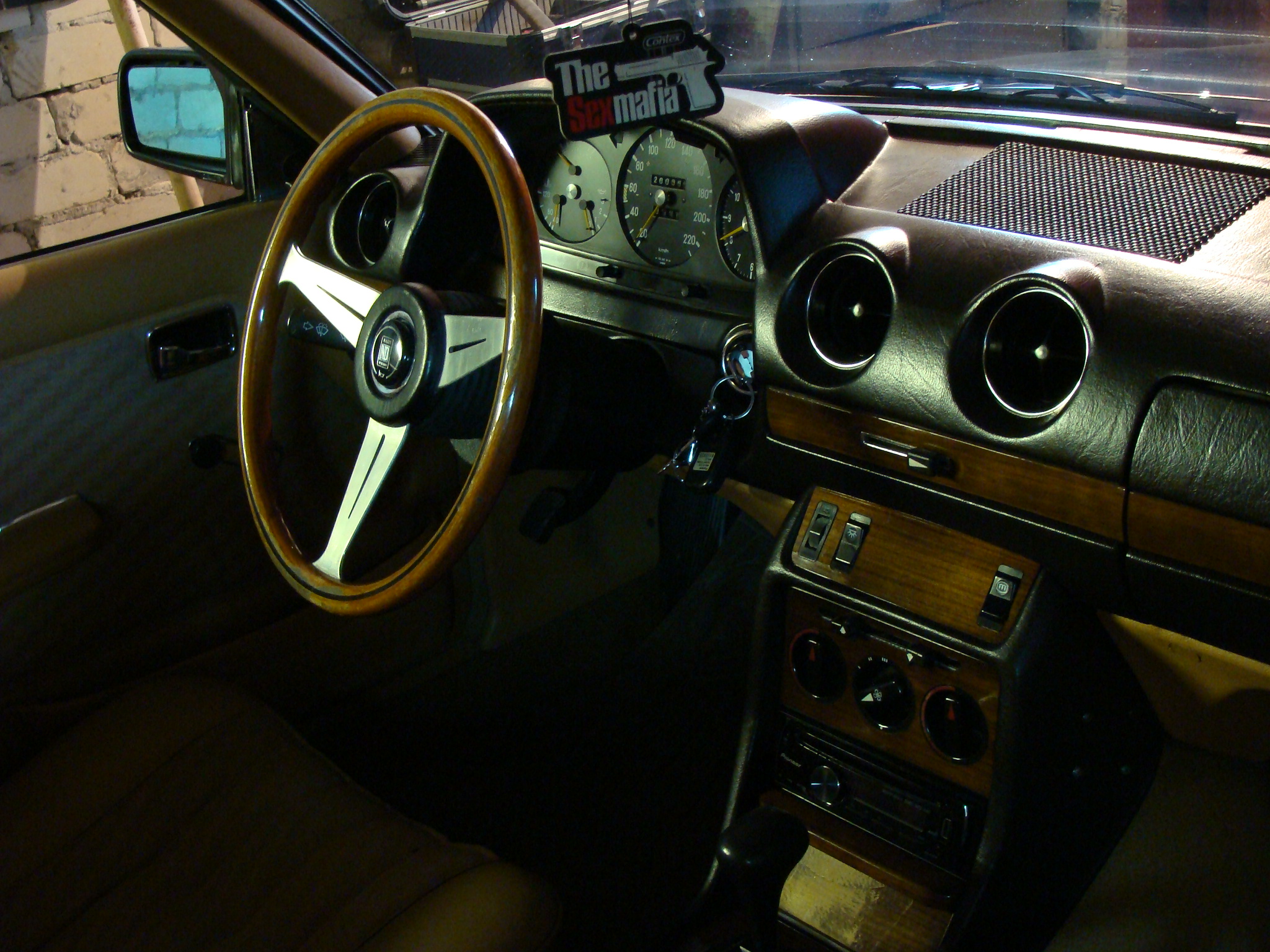

Купил руль, есть дефекты, отслоенный лак плюс несколько трещин в самом ободе, он, как я понял, из массива.
1.Подскажите что в эти трещины можно залить или как их заделать?
2.Kак и чем снять лак с обода, можно ли использовать смывку для краски Б-52 или лучше шкуркой, каую использовать?
3.Какой лак выбрать, сколько слоев наносить, нужно ли между слоями шкурить?
4.Придать оттенок дереву, как я понял, можно при помощи морилки, какую лучше выбрать.
Может есть еще какие-то тонкости?
Темы про восстановления дерева читал, но руль всегда подвергается механическим воздействиям и контактам, да и на солнце практически всегда, поэтому подумал, что процесс и используемые материалы могут отличатся.

похож на "нарди"
нет технологии не отличаются! делайте как описывал Корнелии :hi:

Так и есть, Nardi torino.
Значит буду собирать материалы, хотя у нас с этим, скорее всего, возникнут проблеммы.
