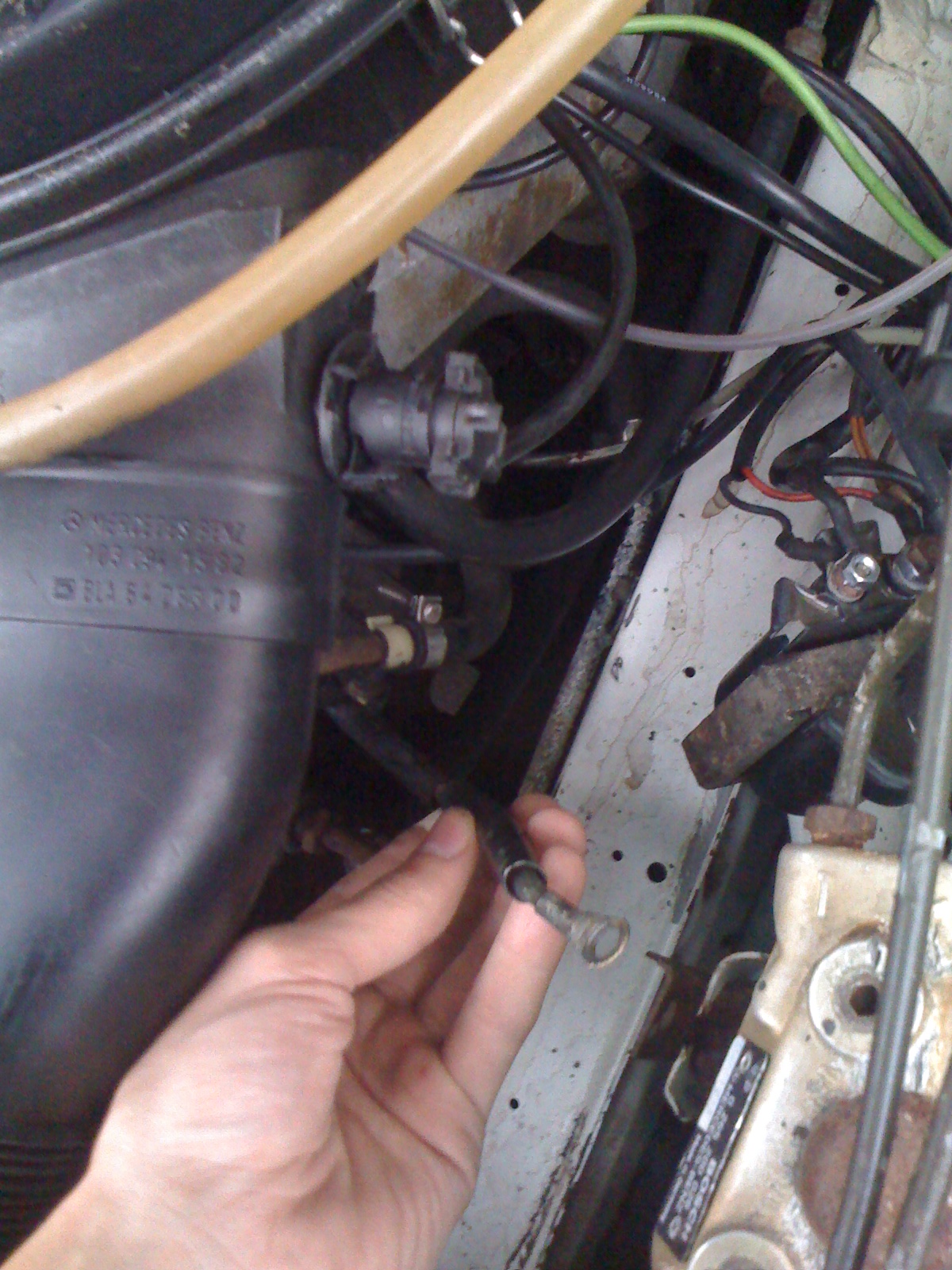

Нашел какой-то проводок, к сожалению не знаю от чего, никуда не прикрепленный! Уходит куда-то под возд. фильтр, фото прилагается) От чего он? И куда его кидать?) Крепится вроде как на массу...

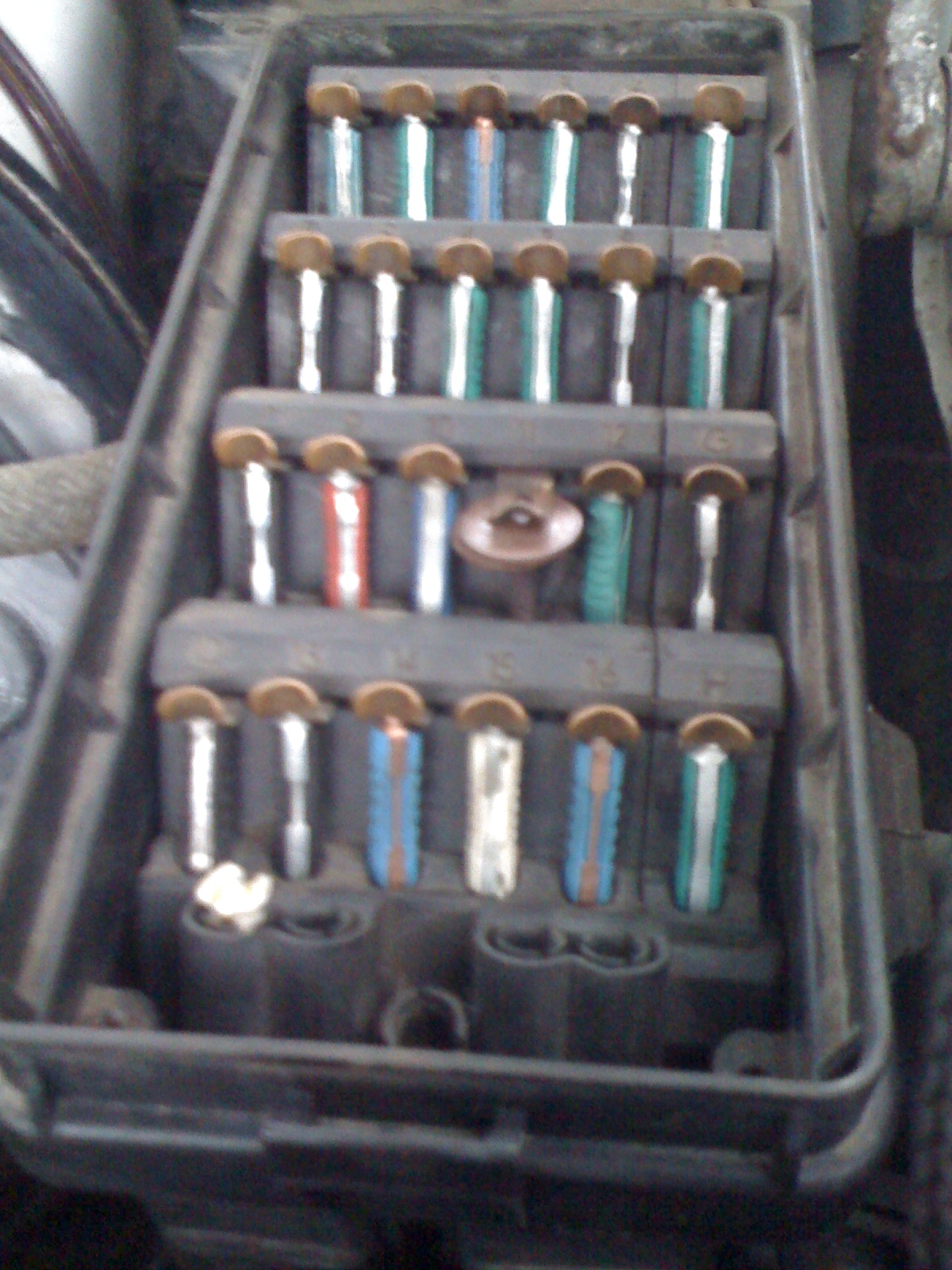

И не совсем по теме: открыл блок предохранителей, а там две монетки по 50копеек вместо предохранителя в месте под номером 11))
Is that about right?©))) Это как так вообще?
