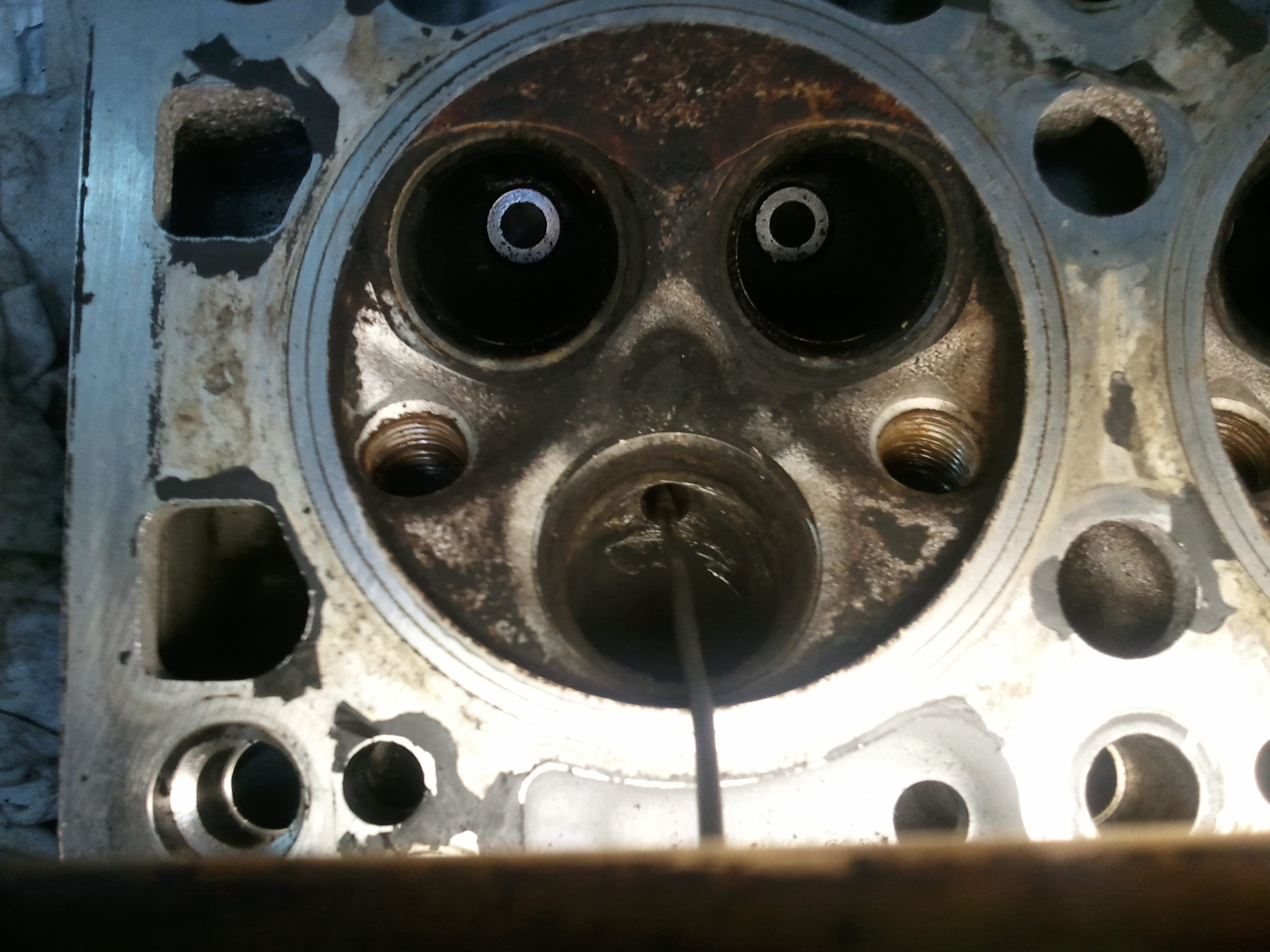

А вот и он, канал, вернее, один из шести:
