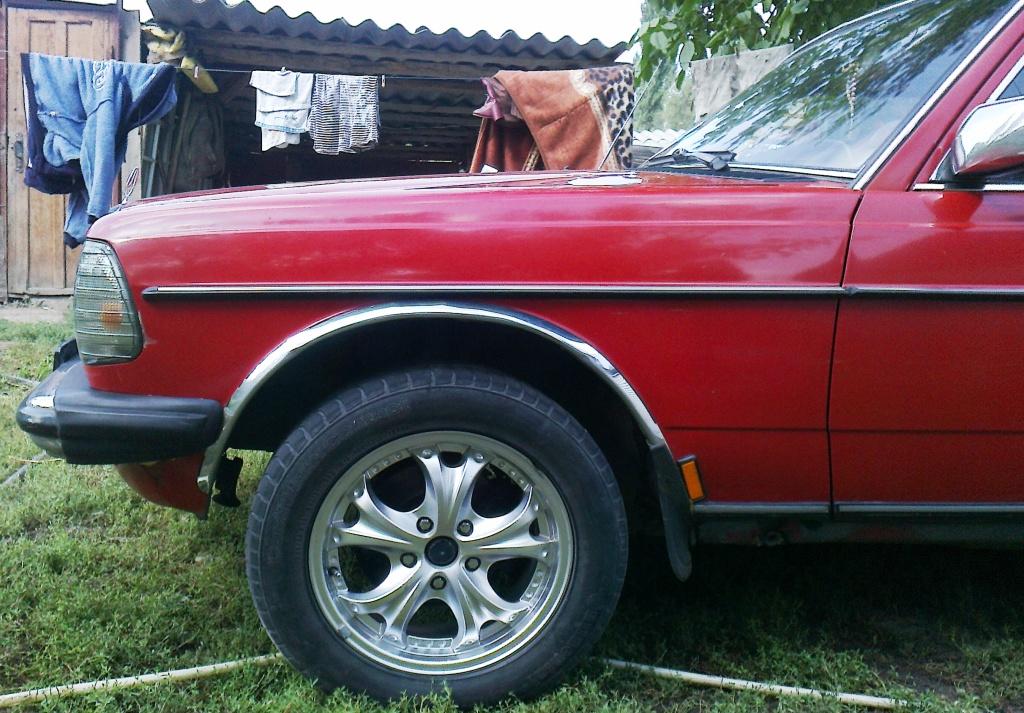

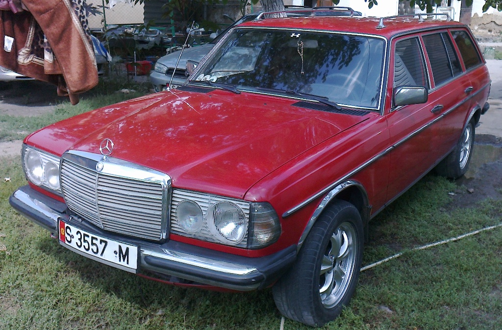

на свой крокодил поставил диски с резиной 225/55/R16 (тип диска 16*7 jj. T707. 60psi) родная была 195/70/14
появились 2 проблемы:
1-Руль стало тянуть в лево
2-Машину на кочках стало кидать (ходовкой все в норме)почему?
нужно ли делать сход на передние колеса если поменял диски?
какую резину оптимальнее поставить? 205/60/R16 или 205/55/r16
помогите советом пожалуйста!

для 123 - 205/55 R16!
сход/развал нужен, если изменился вылет диска.
начни с замены резины, а лучше вместе с дисками
