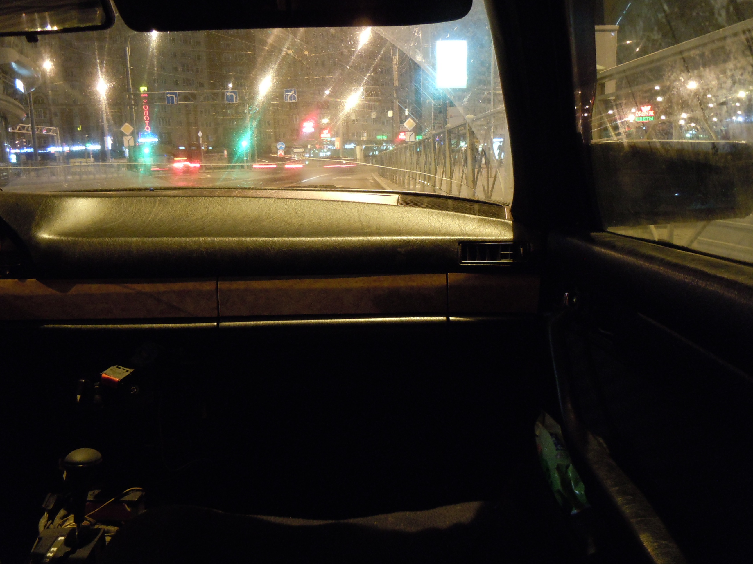

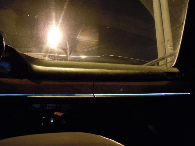

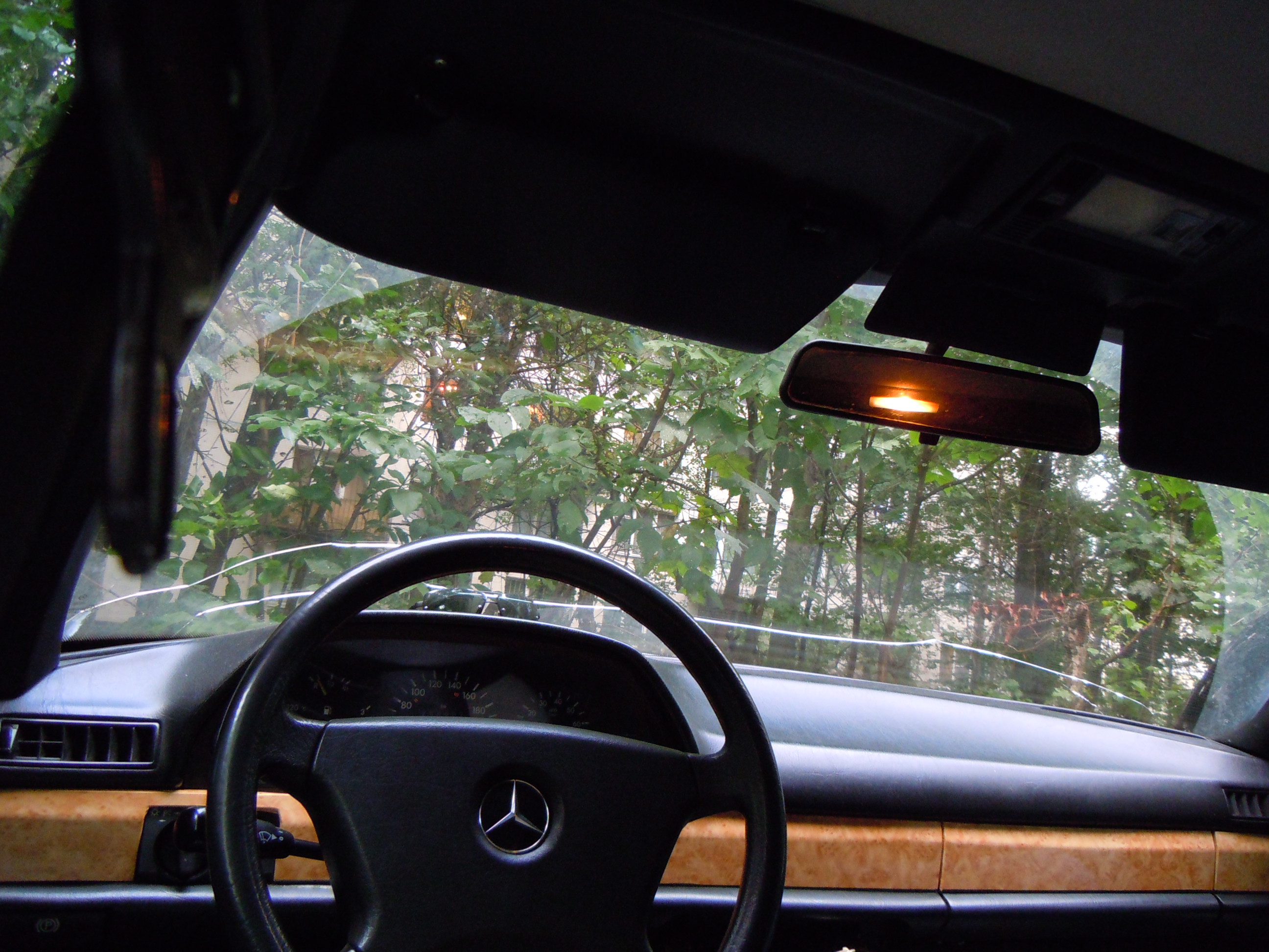

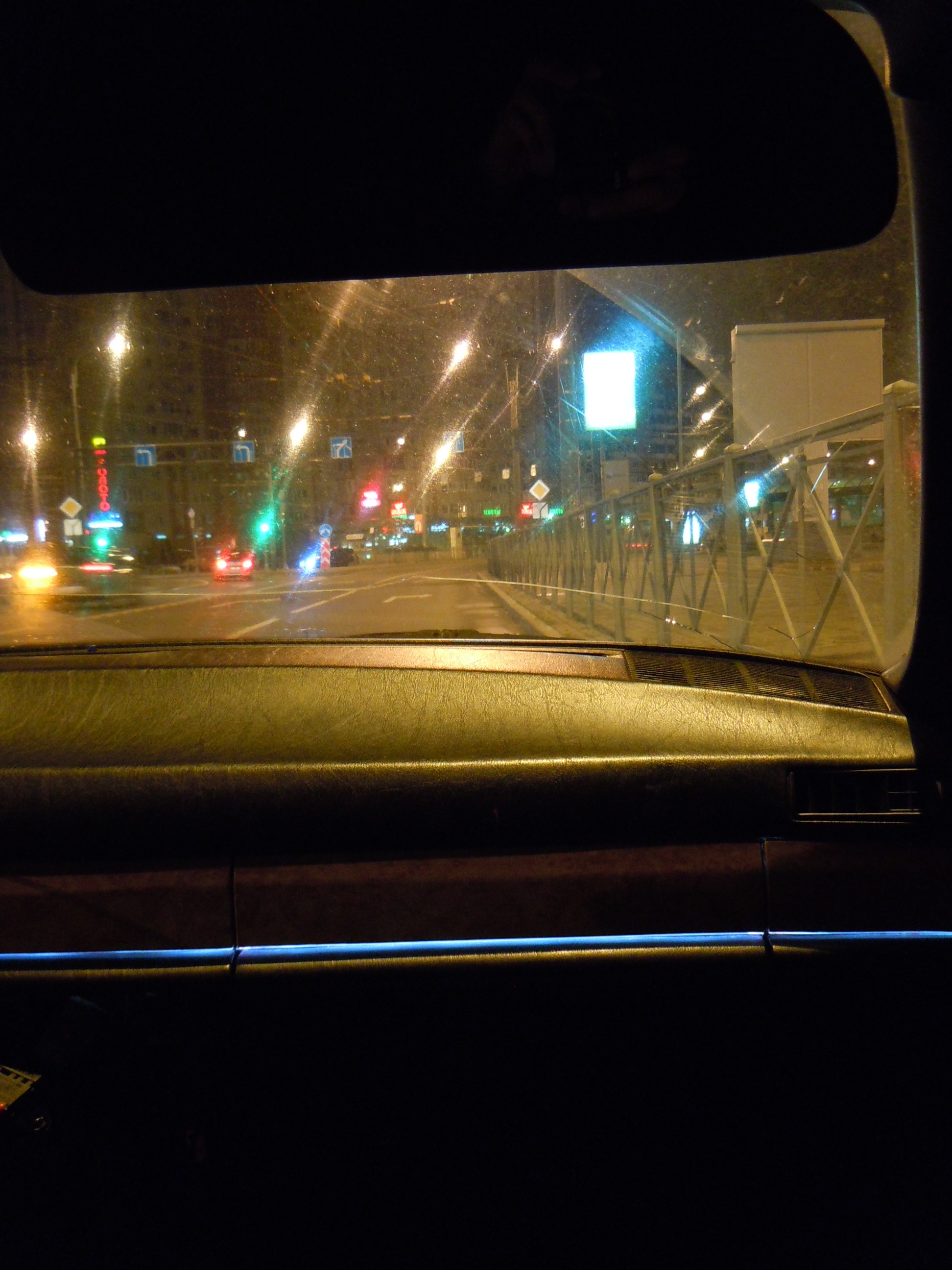

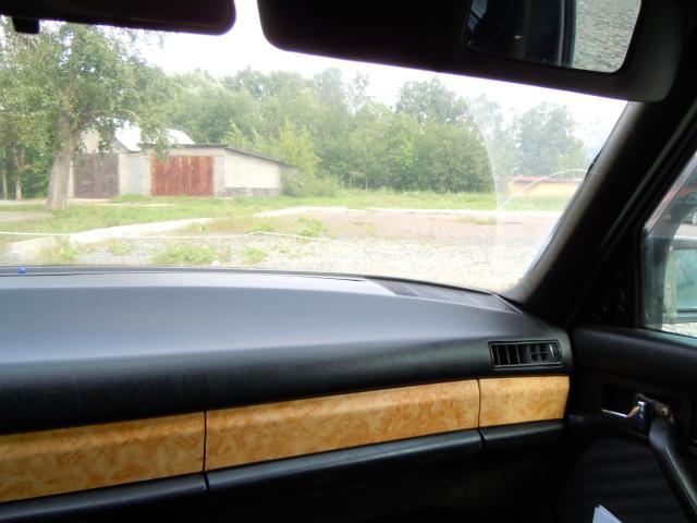

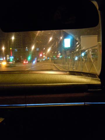

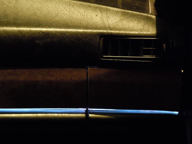

Сделано из оргстекла обклеянного пленкой (под дерево хорошей пленки ксожалению нет, до аквапринта пока не дошел), поэтому пленка плохая и вблизи все это видно (поползлла в сложных местах из за клея плохого, растягивается и теряет сразу рисунок и прочие подобные гадости). Оргстекло использовано для встраивания светодиодов для подсветки (очень понравилось как в 221 свет идет из под деревянных вставок) Все это сделано на время реставрации родного дерева. В живую, если не обращать внимания на то что пленка и вобще пластмаска, мне понравилось гораздо больше отсутствие воздуховодов (боковые компенсироволись теми что над ними поэтому фактически боковые возуховоды остались). Отсутствие ручки бардачка компенсировал электрозамок, а открывается от прикосновения к накладной панели - руки. Подсветка не напрягает и не мешает, подчеркивает размер, ширину автомобиля. Конечно на дверях должно бять продолжение...

Сделай пожалуйста фото с заднего сидения, что бы во всю ширину!

Сделано из оргстекла обклеянного пленкой (под дерево хорошей пленки ксожалению нет, до аквапринта пока не дошел), поэтому пленка плохая и вблизи все это видно (поползлла в сложных местах из за клея плохого, растягивается и теряет сразу рисунок и прочие подобные гадости). Оргстекло использовано для встраивания светодиодов для подсветки . Отсутствие ручки бардачка компенсировал электрозамок, а открывается от прикосновения к накладной панели - руки. Подсветка не напрягает и не мешает, подчеркивает размер, ширину автомобиля. Конечно на дверях должно бять продолжение...
идея хорошая. покажи отдельно неоклеенную деталь из оргстекла, и еще - обдува хватает? стекла не запотевают?
и про электромотор бардачка можно поподробней?

Неоклеянная деталь... оргстекло 4мм, прозрачное, изогнутое феном и оклеянное пленками (белой для отражения света далее черной из за просвечивания той что под дерево, под дерево и сверху прозрачной - это хоть как то похоже на дерево под лаком).Обдув хуже не стал. Для замка использован активатор, самый мощный что был (на 7 кг кажется), разобран и внедрен моторчик с шестерней. Работет безшумно.

Идея интересная. Я про подсветку. Отсутсвие ручки бардачка тоже интересно. А вот плёнка и закрытые воздуховоды - не очен ьхорошая идея...

Средними воздуховодами не пользовался не в одной предыдущей машине, боковые в этом авто повторяются а это уже какое то нагромаждение, более того выполнены решетки воздуховодов не очень красивыми и какими то громозкими. Без них стало очень хорошо. Ну тут каждому свое. А на счет пленки - ясное дело, но не дыры оставлять же...

а кондею откуда дуть? или его нет? боковые дефлекторы не то чтобы повторяются, у них немного разные предназначения. ну хотя если вы центрльными не пользовались ниразу, то тогда и боковых не заметите) а так идея прикольная на самом деле :rolleyes:

Кондиционера нет. Боковые всегда нужны были для боковых стекол и они выполняют свою работу как надо. Теперь и дерево хочется такова же плана)))

А что все такое кривое?
Те дифлекторы что верхние дуют не оттуда же что и нижние.
Лучше стекло поменяй!

Для тех кто не знает, те дефлекторы что на фото отходят от воздуховодов для ног. Я всегда ставлю на стекло и часть на ноги потому как главное что б ноги в тепле были и видимостоь хорошая. А кривое - потому что я косоглазый вот и получается все у меня криво))))))) На счет стекла.... я в этом посту советов не просил.
