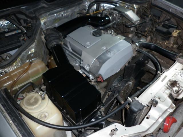

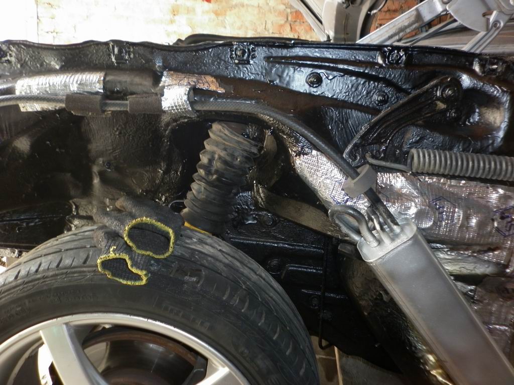

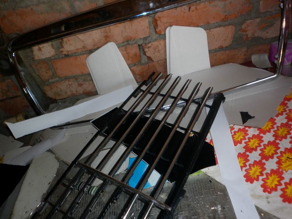

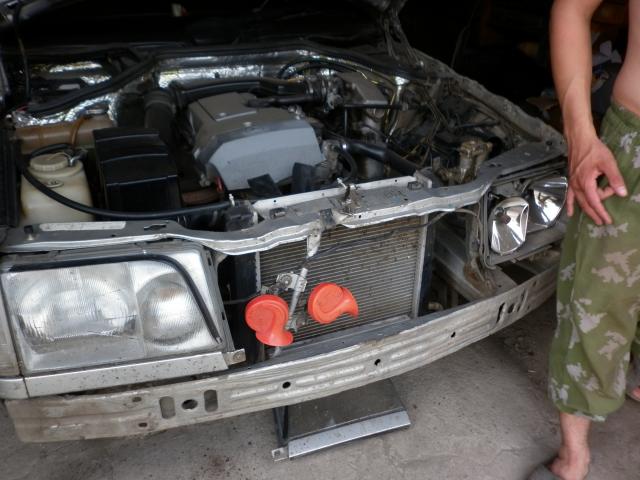

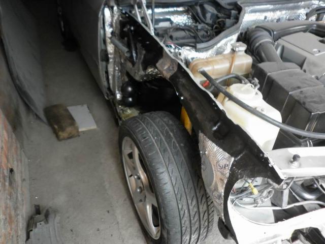

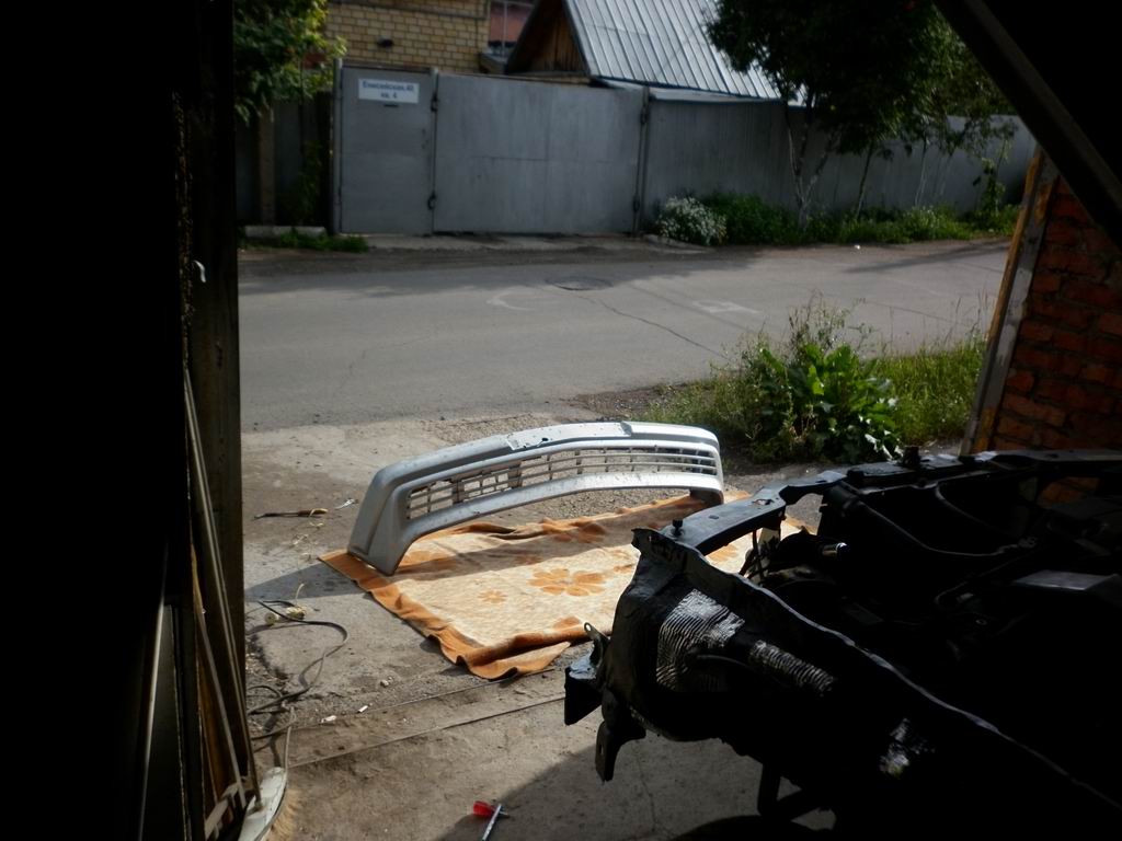

Вот радуемся что наконец то сняли бампер уж больно длинные там болты были я три раза вспотел ))P1000453.JPG
До работ было все таким вот чистым но нече потом протрем...
Щаз сделаем ресай больших фото и продолжим ..

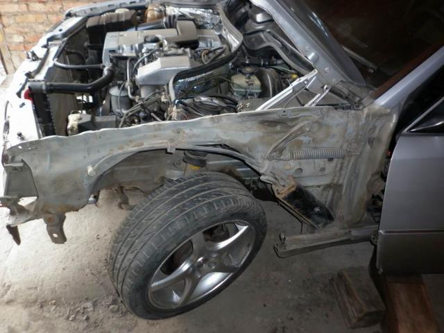

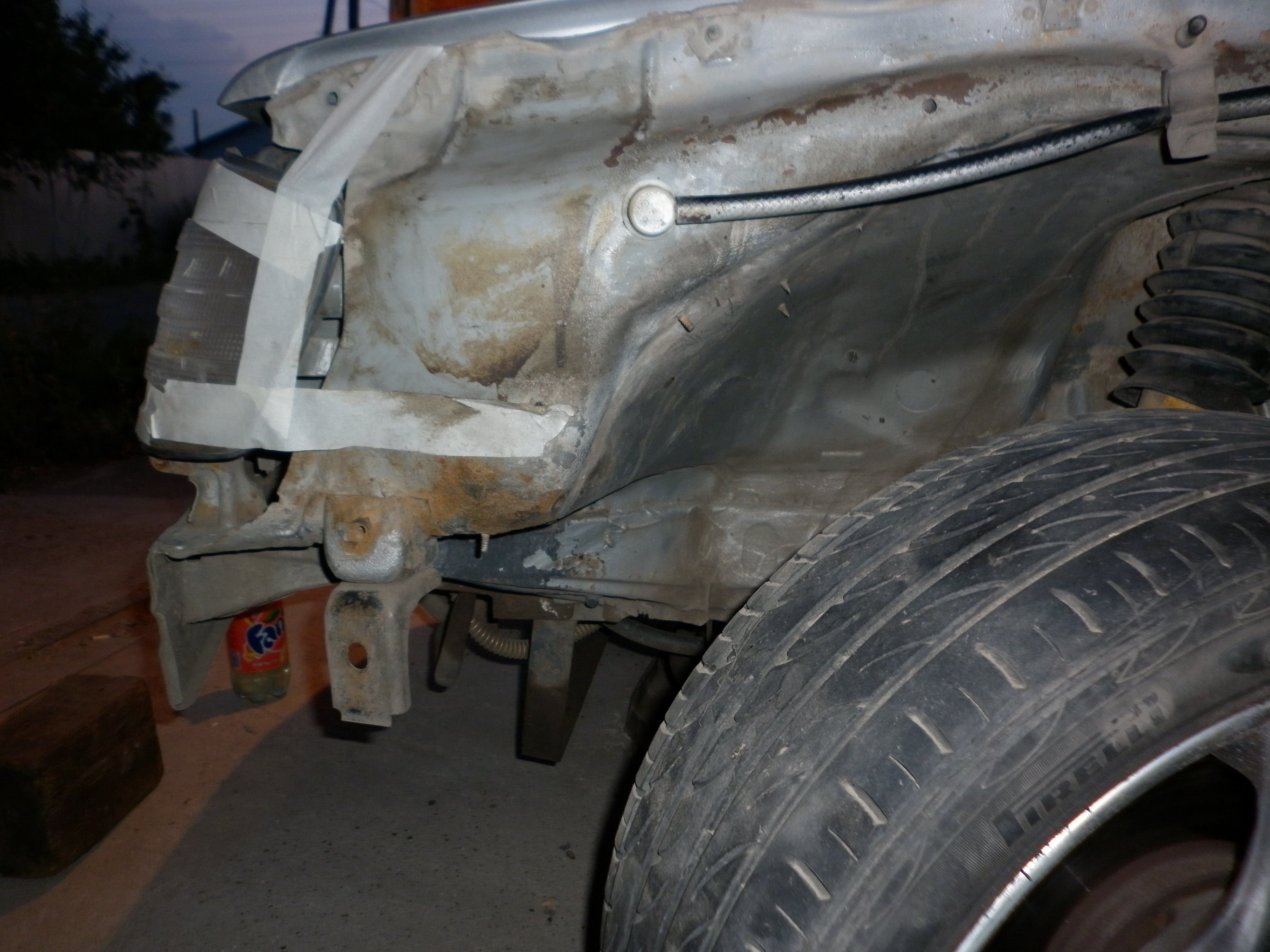

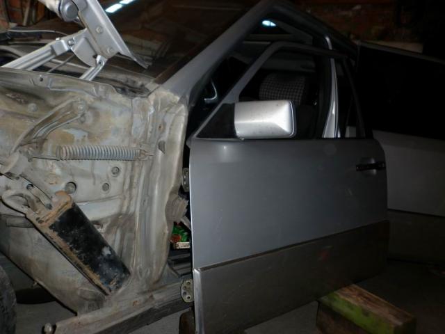

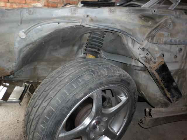

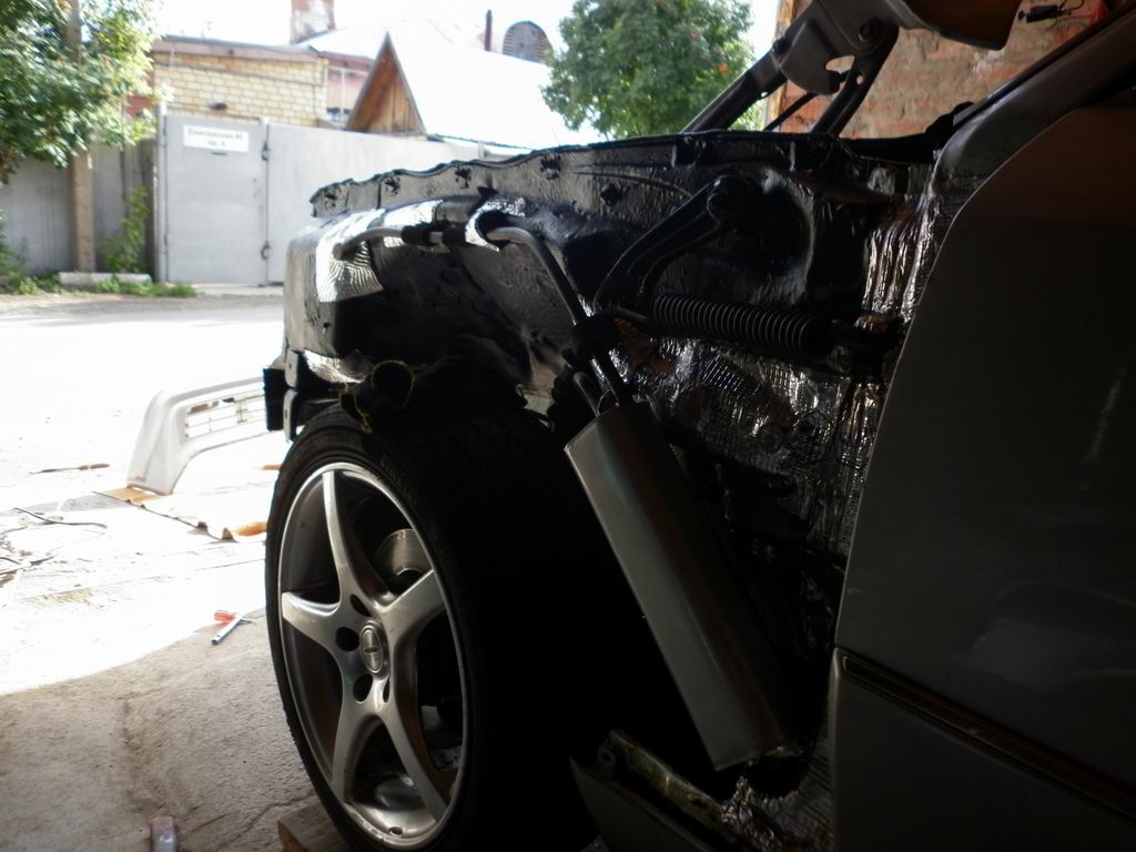

Нормально покрыть аниткором врятли получится без снятия крыльев, а для снятия крыльев надо снять двери )))на дверях всего четыре болта на 13 если кому интересно, снимаем дверь получаем доступ к болтам трех болтиков на 10 находившихся за дверью, ещё пару болтов открутите только сняв бампер остальное легко достопно...
Под крыльями нашлись всетаки косяки как я и ожидал
Все ето дело зачищал болгаркой с железноволосатой насадкой, незнаю как эта насадка по русски называется )))
а ещё меня раздражал еле заметный звук дребезжения в солоне издающийся с левого крыла, думал уже трещинки какие нить образовались как писали в недавних темках, но оказался плохо закрепленный адсорбер, у него там спецалные ушки заезжают в позы, их подгибаем поплотней чтобы туго заходил на место, позже когда проехался звук прошел на заметку кому надо)))
С левой стороны петли капота заводской антикор, в местах его отслоения под ним тоже начиналась ржа на краске, несмотря на то что он очень тяжело сдирался, содрать удалось только с маленьким зубильцем и молтоточком, а после помогла болгарка с волосатостью ))) но под заводскими антикорами сварка не требовалась, только зачистка... но с левой стороны ам было что подворить в месте под фарой где из под подрылка вода поподает и ето крайнее место для стока воды там была ржа и мягкий метал примерно сантиметр на сантиметр, ещё была трещинка 1 см тоже где слив воды под блоком предохранителей, правая сторона и стаканы были хороши камень упал с плечь)))) но в левом стакане краска местами облупилась и естественно метал начал рыжеть ) берем волосатую болгарку и зачищаем поверхность нахрен шоб блистела...
Так как фары в основном держатся на крыльях, крепим все на малярный скочт и чешем к сварщику, к сожалению тогда я фотик не взял и не свотал веселого дедулю, дедулям я доверяю когда отдаю свою машину те делают хорошо и на совесть)) после заварки всех найденых косяков чешем на автомойку и все вымывают по хорошим напорчиком....

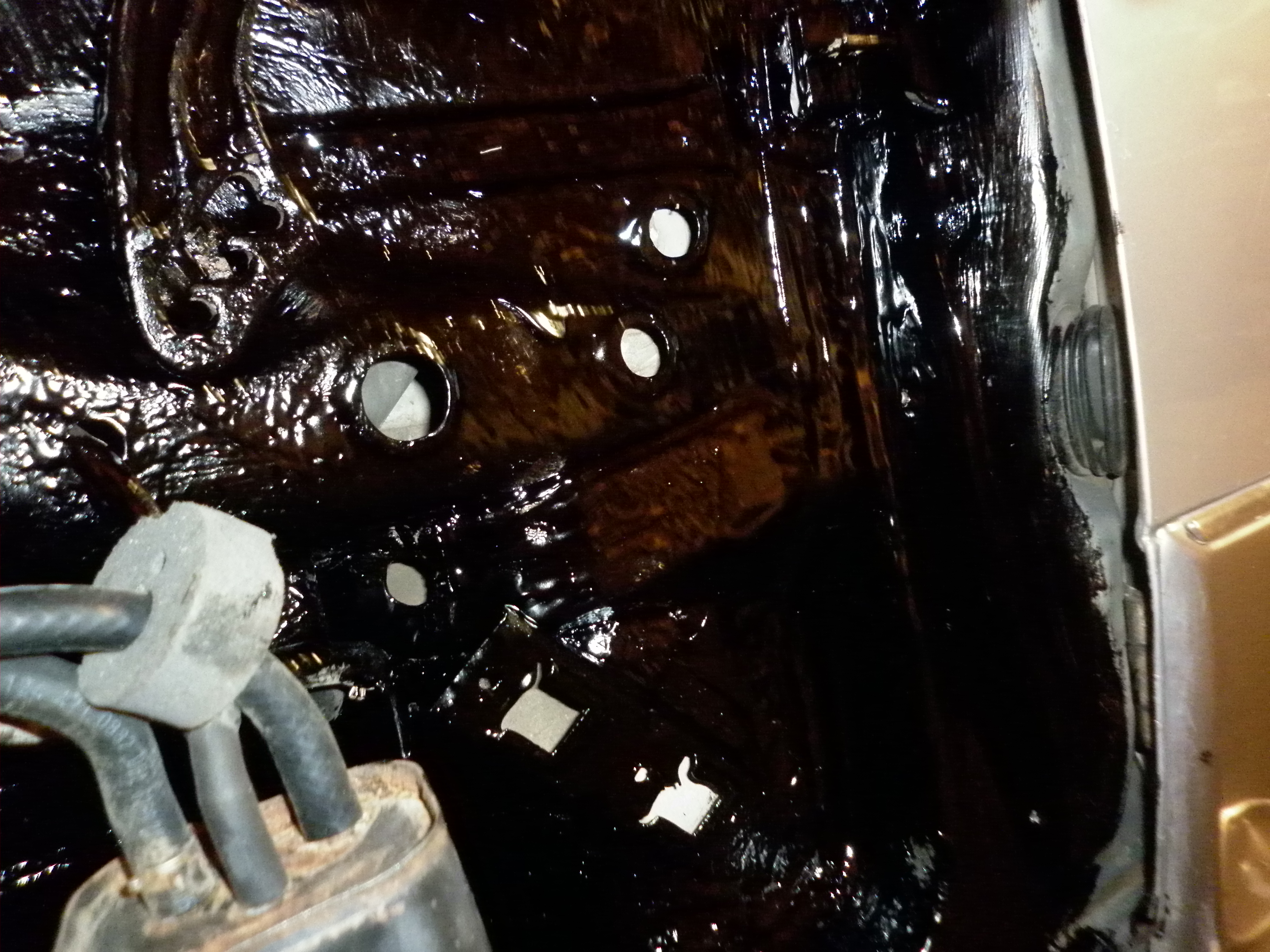

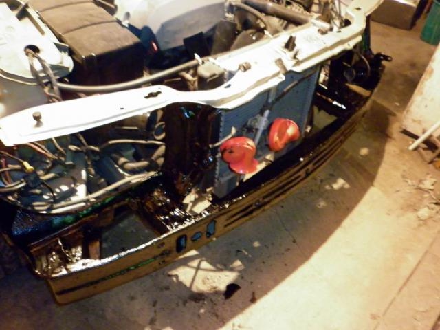

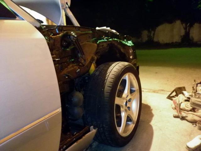

На следущий день приперся я в гараж с растворителем усердно все протер для обезжиривания и потихоньку начал покрывать антикором под название кордон, использовал его на др машине и он мне понравился несмотря на то что пахнет потом неделю и я весь грязный, и руки отмываются только щеткой для одежды)))
мажем и мажем ))
вот ета фото мне нравится усердная какая то как я ее сделал увидел что на улице то темно посметрел а на часх два часа ночи переоделся пошел домой....всеравно антикор лучше покрывать в 2 слоя)))

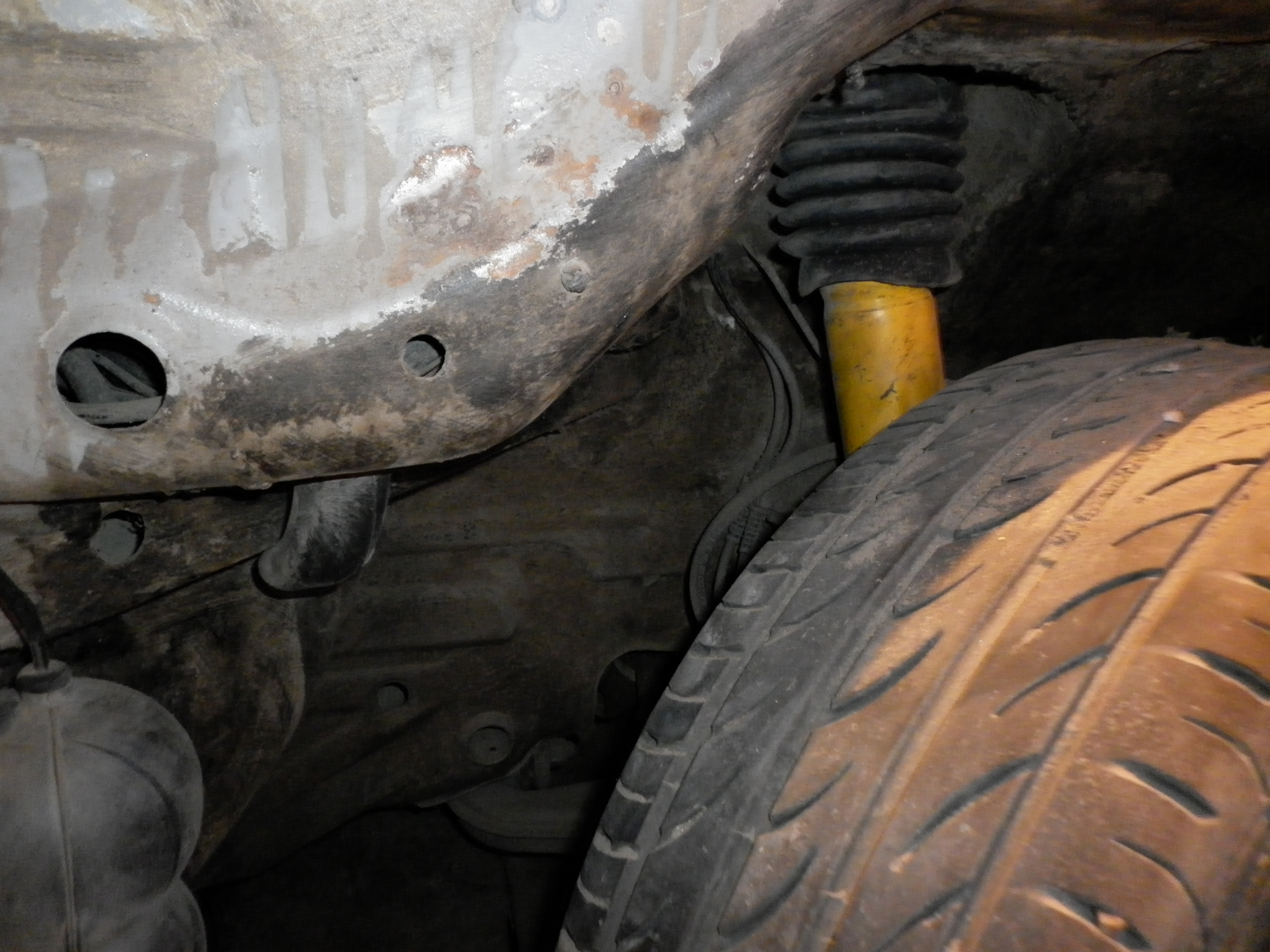

Ещё на одном и фото выше видно что покрыть в районе опорных подшипников покрыть не получится без снятия стоек, этим на следующий день я и занялся снял стойки и покрыл антикором стаканы полностью внутри... правда тогда был один а смолянстыми руками фотик не получится взять...

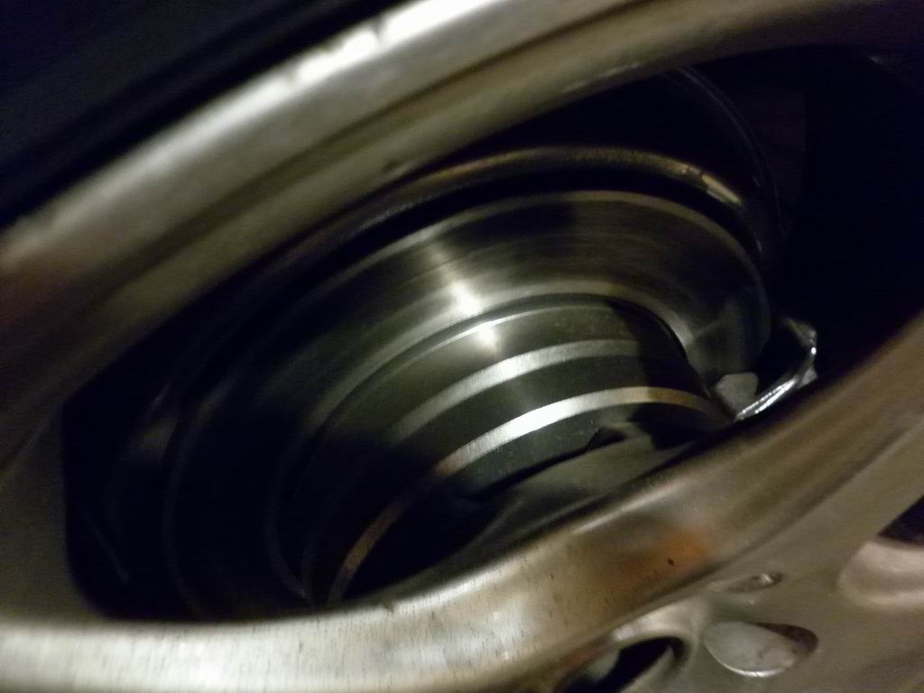

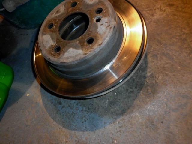

Ещё Папа привез с Анапы задние колодки лукас на день рожденье в прошлом году )))
не менял изза плохих тормозных дисков
а теперь все впорядке))

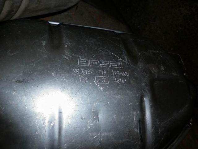

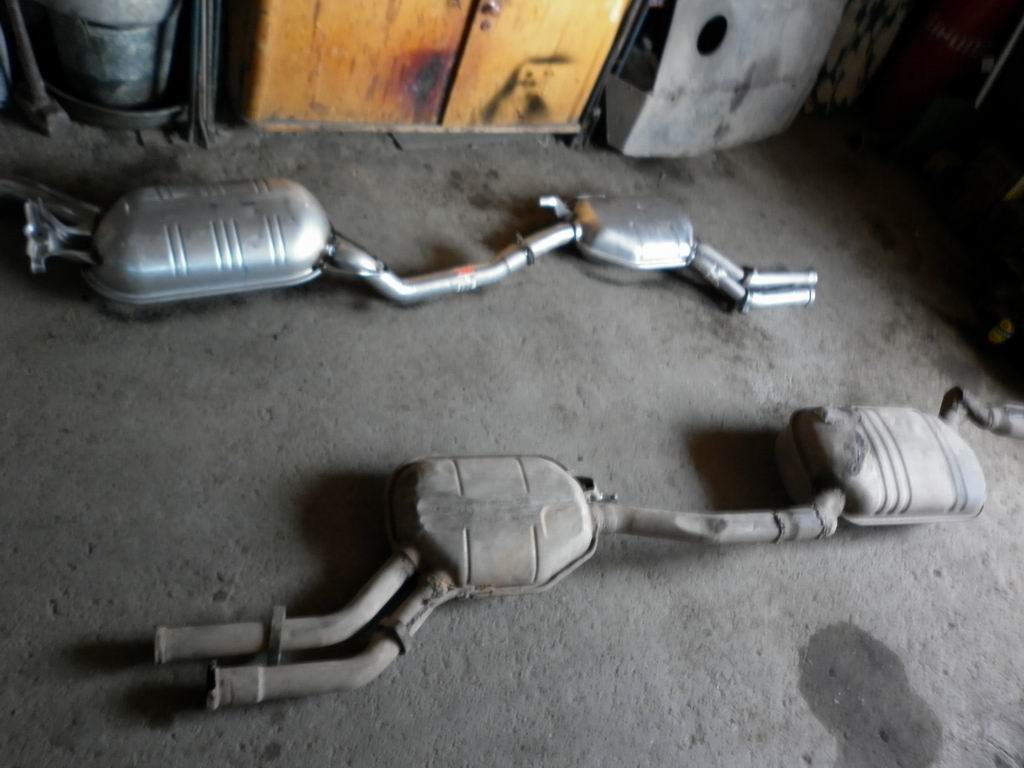

Потом взялся за выхлоп ато мой был как оказалос изперезаизвареным даже разделить его не удалось...

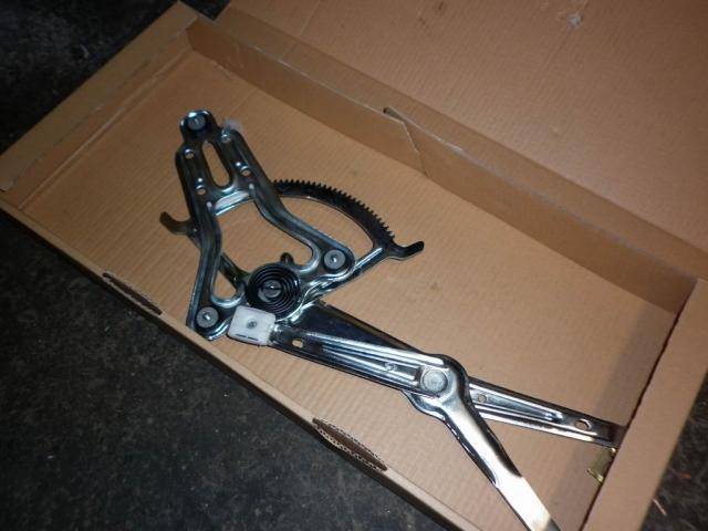

Потом купил себе стеклоподъемник Упаковщик джипи груп фирма механекс, ато мой навернулси
Я как бы думал что Хулио он и в африке Ииглесиас))), и железка она и в африке железка можно и не оригинал купить, я ошибся)) сломался в тот же день так что всем говорю не покупайте етот кал!
Поетому появился вопрос, ребят подскажите кто что брал по более м енее норм цене и не разочаровался, ато придется брать оригинал...

только, чтоб снять крылья двери не надо снимать))
нужно снять листву с двери а саму дверь открыть полностью

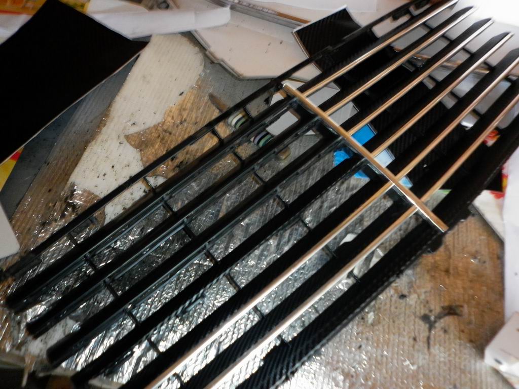

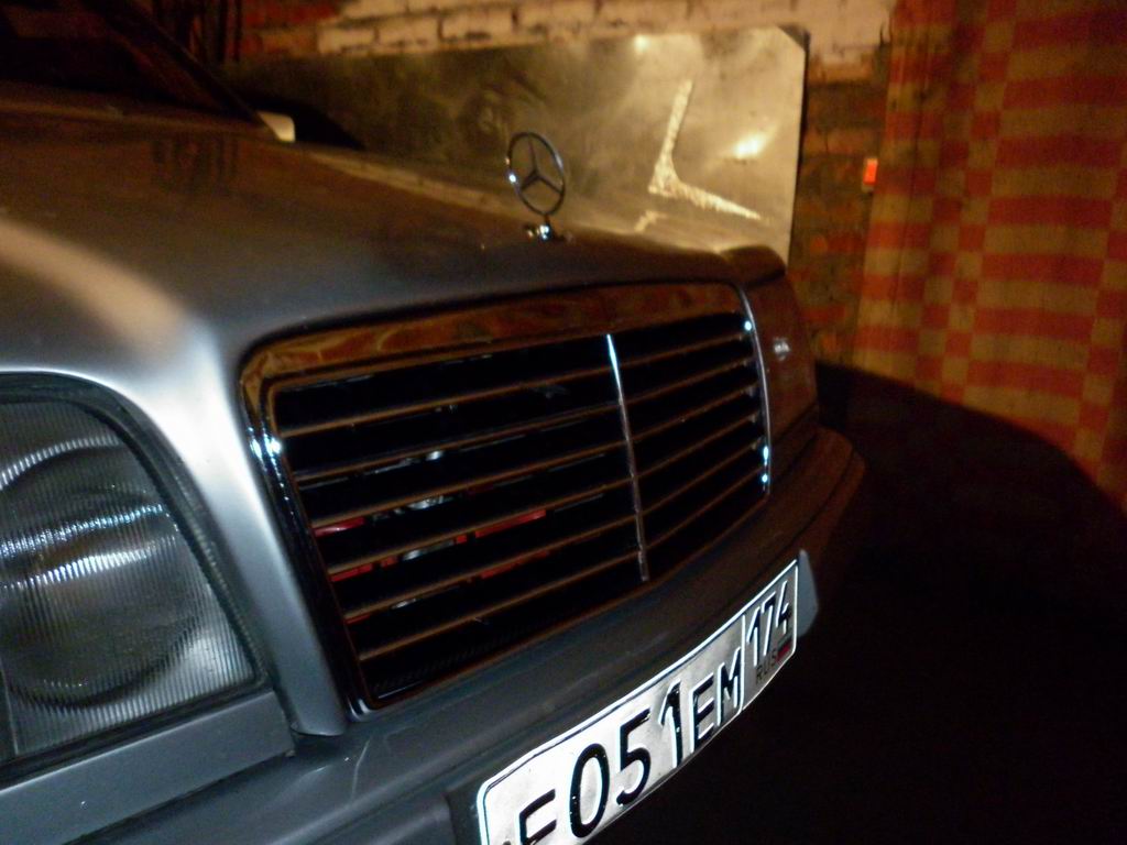

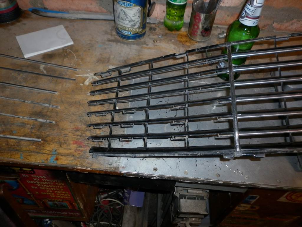

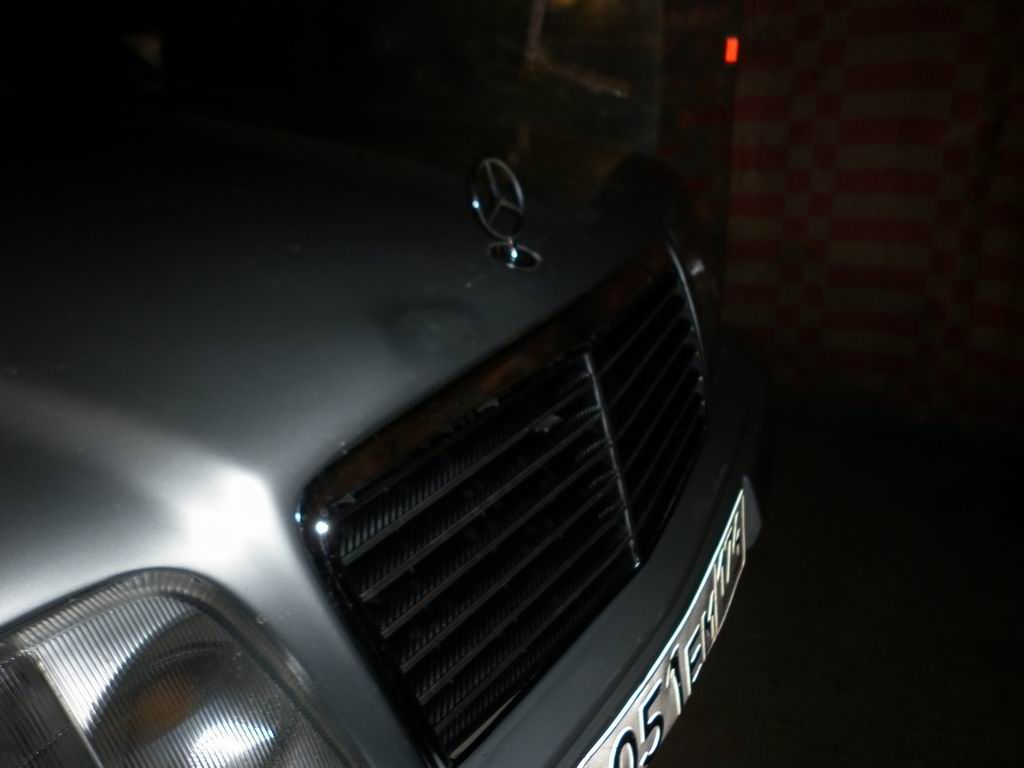

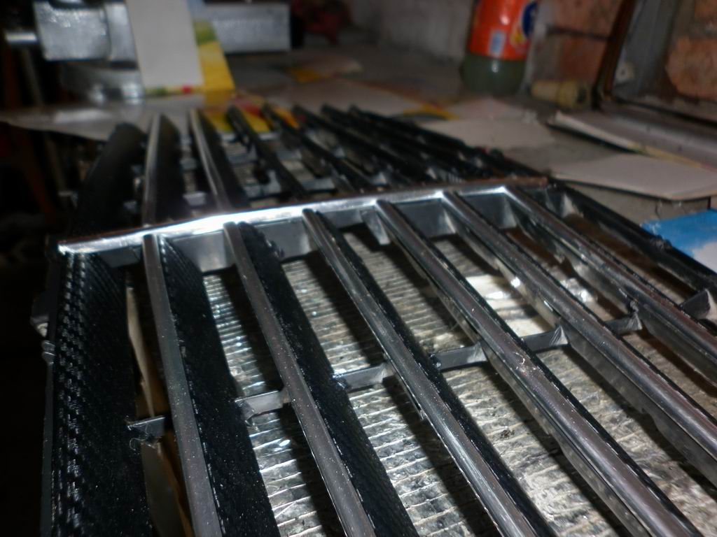

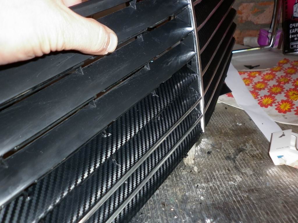

После данных опираций я выставил все зазоры на морде под минимум и радостный поехал кататся, и что вы думаете в меня задним ходом втетерился конь(по другому не назовешь) на ладе приоре, и мой пот и труды ушили коту под хвост, решотку радиатора он мне поцарапал, и фары ушли в глубь, как оказалось позже что просто болтики крепления фар в своих позах подвинулись и показали видимость серьезной аварии))) Я был очень злой а тип на приоре был без прав забрал у него 7 руб, выставил фары обратно, а с решеткой не знал че делать и как убрать царапины, за покраску сказали 3 р, так то многовато, и я купил себе пленку карбоновую и решил покрыть решетку ей, признаю колхоз, а куда деватьси :redface: ,
если кому интересно то делается все легко, снимается окантовка решет и лезвия с решетки, потом все покрывается, и одевается в обратном порятке...
на капоте тоже осталься косяк от тазоприоры, жду пока жестянщик хороший прилитит из таиланда отдам ему машину на покраску....
из далека решетка выглядит как обычный авангард, если присмотрется близко виден карбон, он как бы добавляет некую детальность решетке, вобщем я наклеил и не опечалился что выглядеть будет плохо...
Боялся пистоны сломать )))да и краску поцарапать )

Никогда не понимал, зачем снимать передние двери ради того. чтобы открутить передние крылья?? Неужели так сложно подкупить еще тоненькую головку и эластичный удлинитель?? тем более двери выставлены были на заводе и болтики были не тронутыми. если конечно машинку уже не делали до вас.

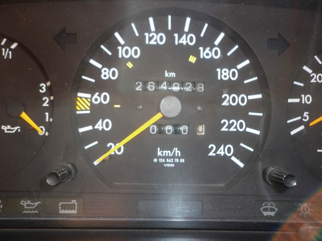

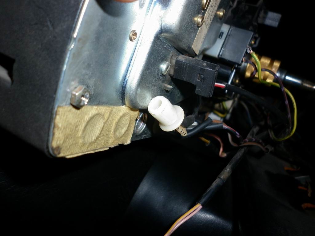

Недавно менял лампочки в щитке приборов и обнаружил что у меня с правой стороны приборки лампочки вставленны перепутанно, там датчик уровня омывайки, абска кстати пропаял реле перегруски ато горела постоянно, а теперь нет )), потом там айрбег и ещё чето непонмню, может у кого есть схема правльного подключения лампочек по нумерации и цвету проводов ?

Отправлено 21 August 2011 - 13:17
Молодец. Уважаю. Вопрос, у тебя в сообщении №5 в моторном отсеке на перегородках приклеена серебристая фольга - это ты сам приклеил или заводская фольга?
#17 ОФФЛАЙН   m203
m203
  • Cообщений: 1517
    w124_220E w124 280s
Отправлено 21 August 2011 - 13:59
Это не заводская, заводская вся замофалась местами отклеивалась, выглядело старовато и не аккуратно, поэтому пластик обклееный старой шумкой зачистил и обклеил новой, еффекта в меньшей тишене не ожидал, но пассажиры заметили и сказали)
Б/у оригинал брал и не разочаровался.
