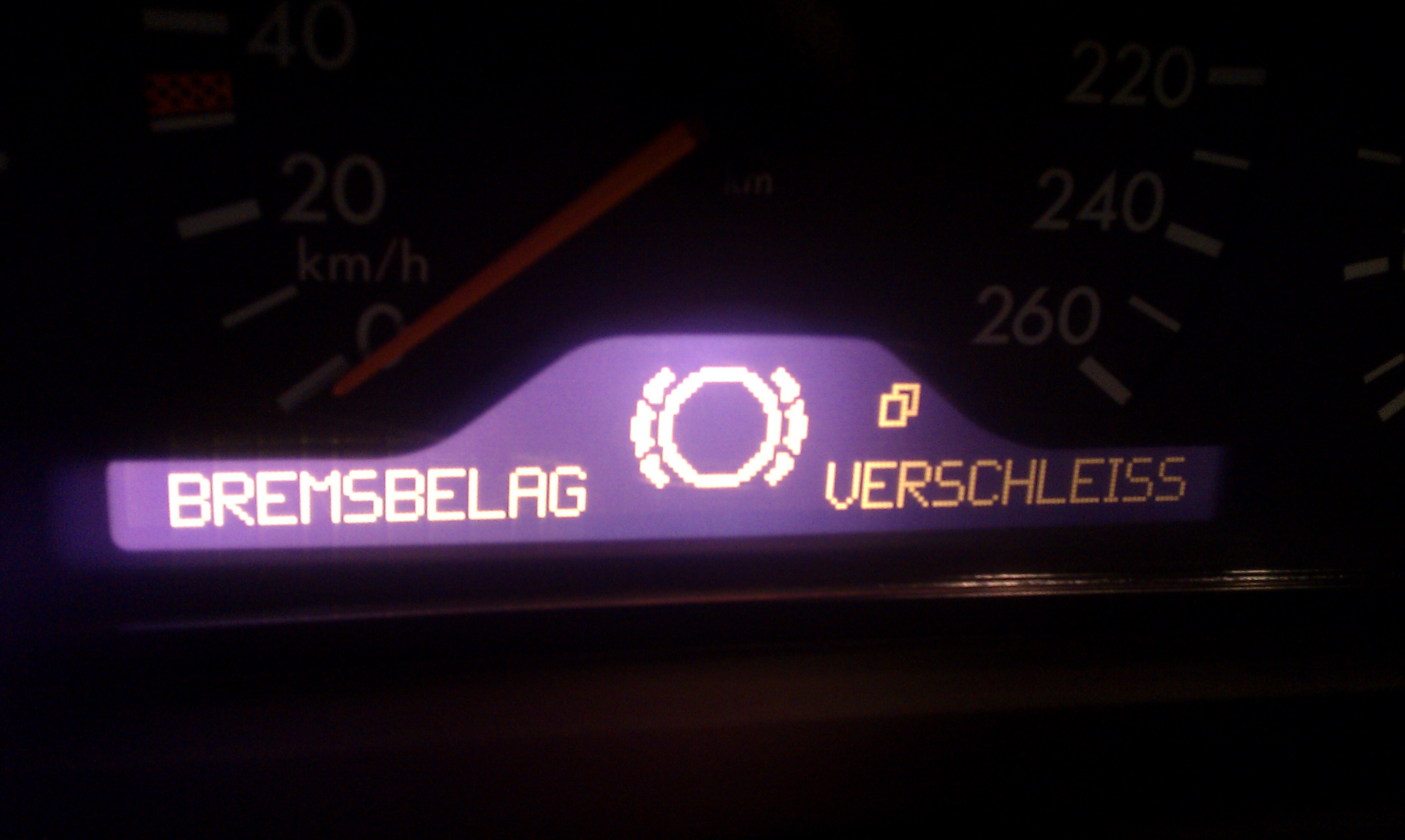

Доброго времени суток, сегодня выехал утром на работу по пути загорелась ошибка, фото прилагается,подскажите пожалуйста что, это за ошибка и что мне необходимо заменить, если это тормоза,то колодки я ставил не давно износ смотрел сегодня, почти не изношенные. Благодарю за внимание.

щас фото что то не выложилось щас будет

Колодки тормозные!

так износ у них минимальный, может ли диски быть, тормозные??? они видимо потасканные. все же спасибо большое теперь убедился на 100% что это связанно с тормозами)

Скорее всего датчики износа дурят. Датчики менял вместе с колодками или старые оставил?
Старые оставил. Спасибо за совет проверю.
