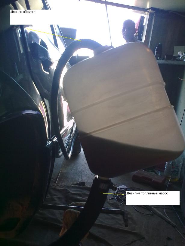

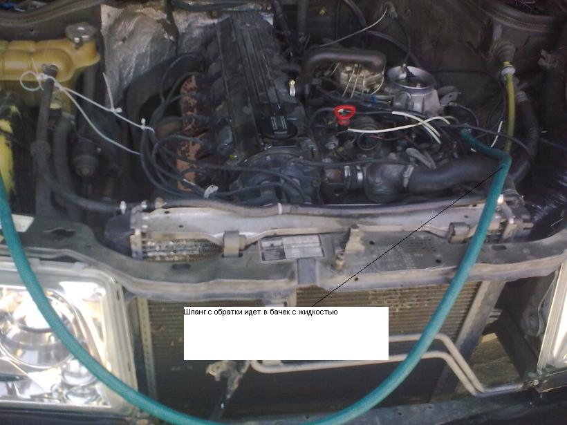

Здравствуйте ! Подскажите пожалуйста промыл топливную систему жидкостью под названием ( ______.JPG и после промывки поставил новые свечи (точно не помню как называются но заказывал по VIN-у помоему Bosh super+.... однаконтактные под конус, до этого стояли двухконтактные NGK). Проблема в том что до промывки двигатель запускался не сильно хорошо на холодную нужно было крутить стартер секунд 5 и давать газ, на горячую почти сразу заводился, а вот после промывки и замены свечь он стал заводится очень плохо на холудную приходится заводить по системе (секунд 10 крутишь он даже не схватывает дави не дави газ без разницы) и так 3 подхода по 10 секунд потом заводится, сразу же глушу и пвтаюсь завести заводится без проблем, ну а если постоит минут пять (заглушеный) начинаешь заводить и опять по системе 3 по 10, короче гон какой то ( Подскажите из за чего это? Вот как я промывал: 663.JPG 664.JPG

подключал промывку не совсем правильно, всю грязь с магистралей загнал в форсунки
надо с отдельным насосом ( фильтр на подаче и обратке ставить) и подцепляться под капотом

Я подцеплялся правильным аппаратом стоит полтинник, сам работаю им, но вот джетроник я после своей машины никому советовать мыть не буду. Жижа хорошая, но только для обычных инжекторов.

Сергей, моются дозаторы винсом прекрасно, не надо не дельных совтов, то что вы собирали всю муть с магистрали и гнали ее в в дозатор это ваше личное непонимание того что делайте.
контролируйте процесс как стало совсем грязно замените вы эти поллитра винса. мне хватало раньше литрового пузыря что-бы промыть. МЛ мыть нужно отдельно. а так для ленивых этот способ самое то. но так как делал топикстартер делать не нужно. всю грязь и отправил в дозатор с магистрали. скорее всего МЛ и забил.
