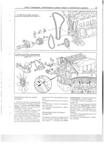

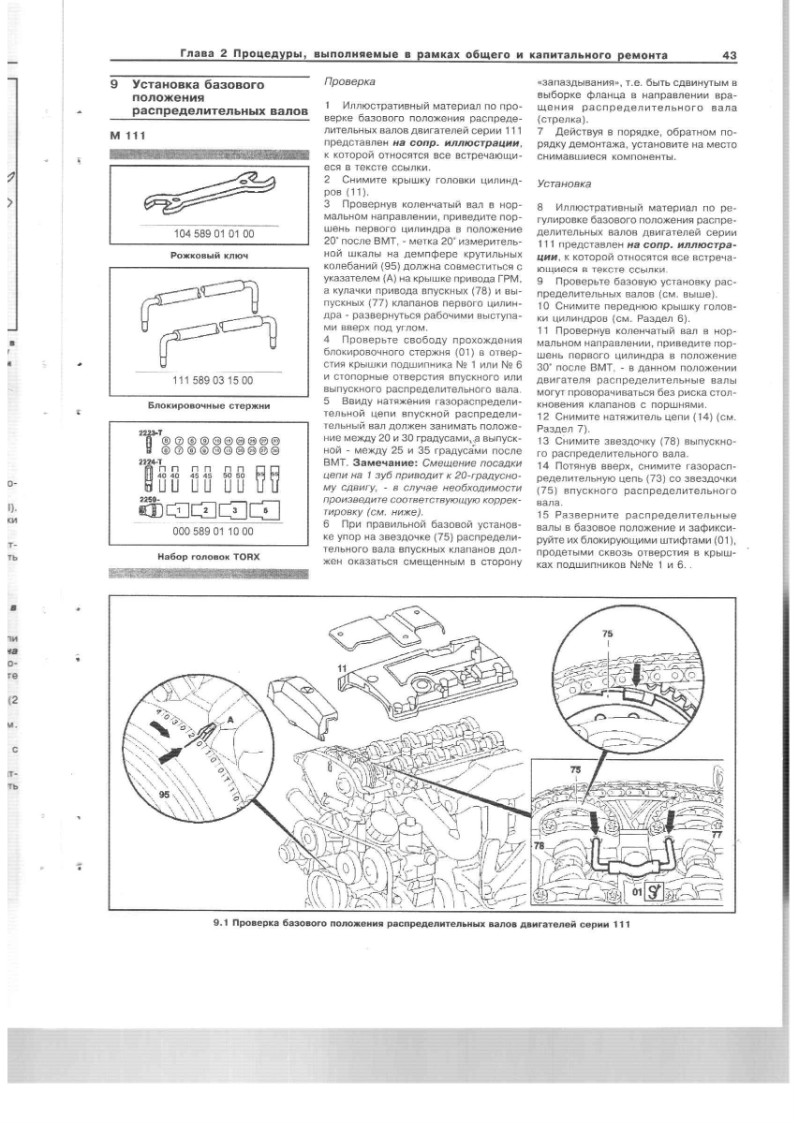

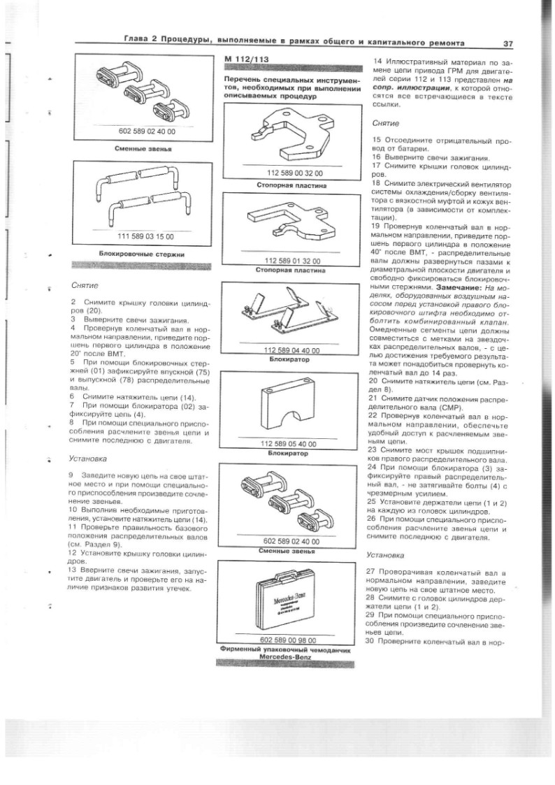

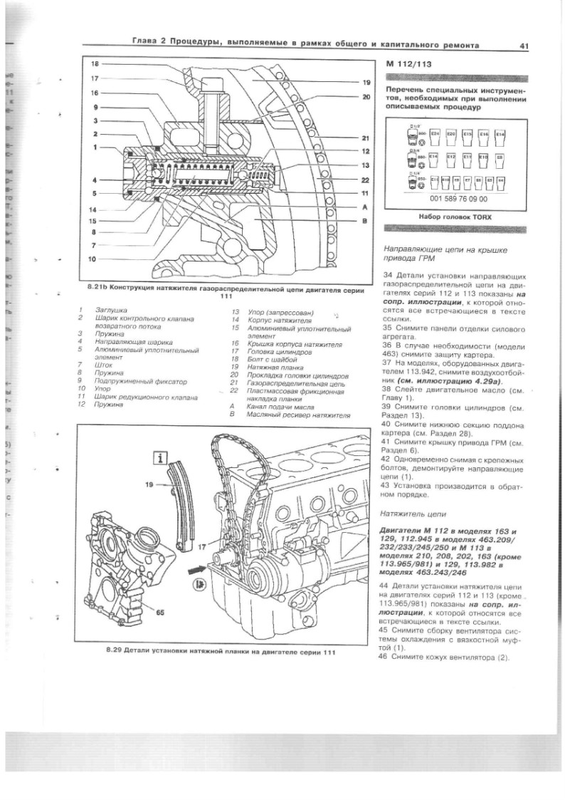

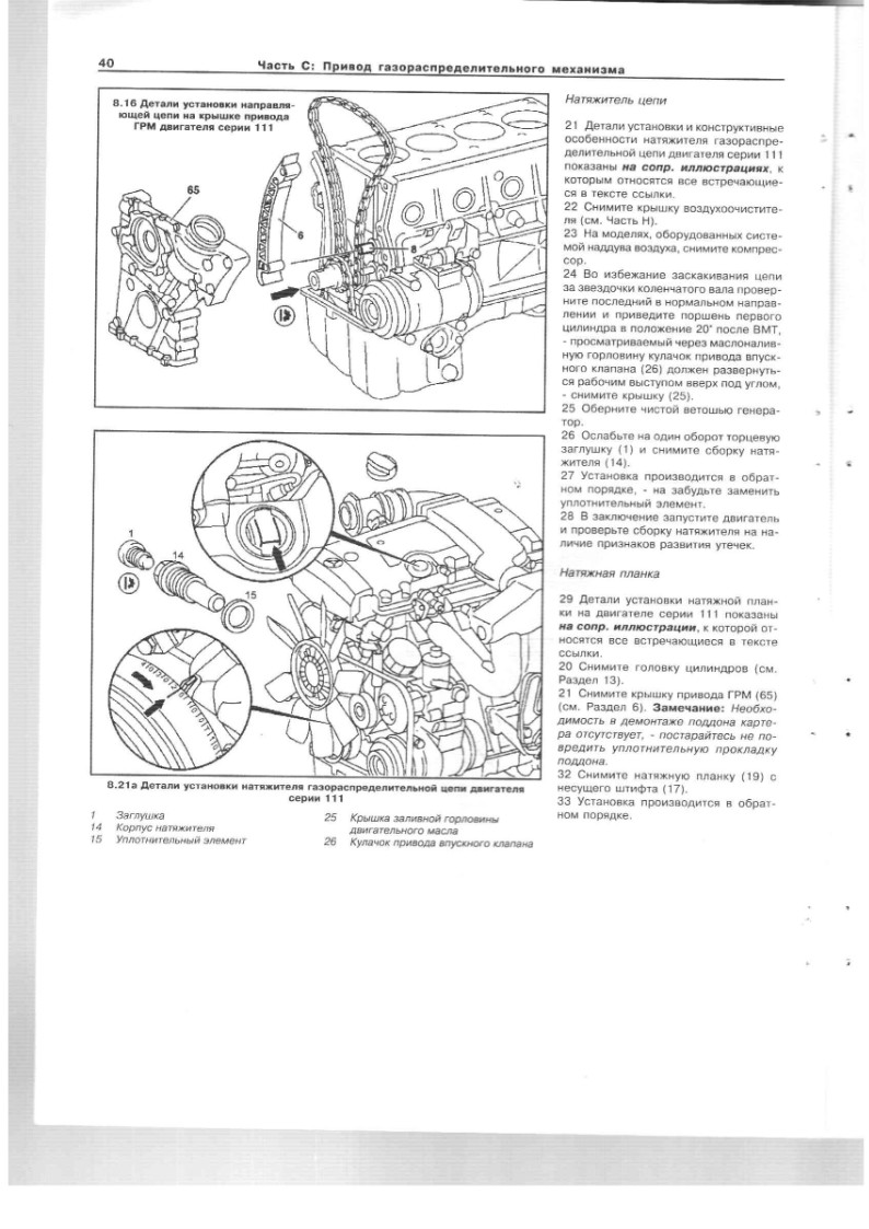

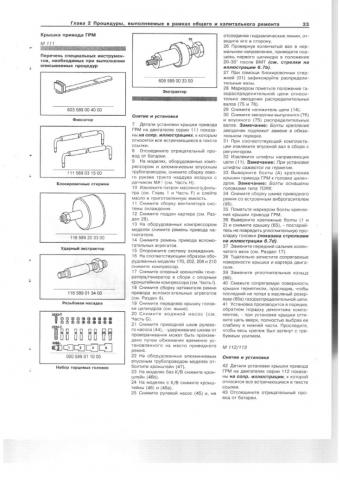

Не понятно какие метки ты ищешь на валах, самодельные какие? Там валы фиксируются штифтами в одном положении. Попытаюсь выложить часть книги, в сканах. Обрати еще особое внимание на установку и сборку натяжителя, а то будет еще одна тема на форуме, про сломаный распредвал.

Всем спасибо за ответы , отдельное спасибо fastvasja за скриншоты , теперь ясно в каком положении должна быть метка на шкиве коленвала 2/0 а я при сборке выставил 0/T вот машина и не едет , завтра все выставлю как надо и расход опять вернется в норму 10л/г вместо 15 литров ) а насчет натяжителя цепи я в курсе как он ставится так как головку снимаю уже 2й раз просто в этот раз напутал с метками .
