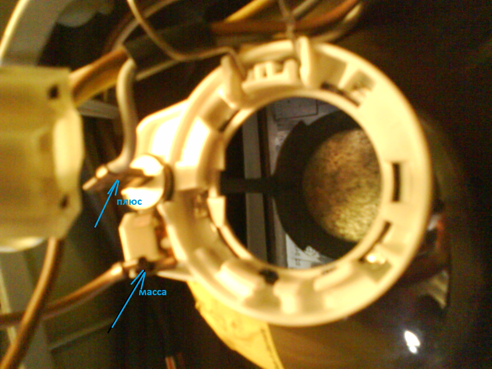

в фару приходит один провод массы, соответственно если остальное горит искать ее надо в самой фаре

Отправлено 23 August 2011 - 20:37
соедини лампочку к ним. горит - контакт в патроне
если нет - тогда прозвони этот массовый провод с контактом массы где проводка к фаре подключается (сзади, снаружи самой фары)
