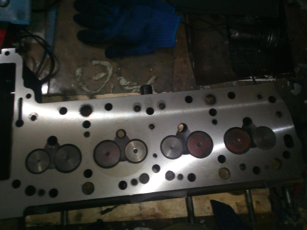

Так и не понял, помогла эсенция, или нет, скорее всего нет, потому что гайки форкамер на одной головке открутилась легко, а на другой с помощью полтора метровой трубы(ключ я все таки доделал). Гбц шлифонул, завтра придет прокладка, буду ставить, но прежде возникает вопрос: насколько я знаю, выступание форкамеры в гбц от 7.6мм и до 8 с копейками, как замерять это выступание не забивая форкамеру в голову?

Почисти форкамеры и колодцы, они там свободно вставляются-вынимаются.
Если так то хорошо,а то я их еле выбил!

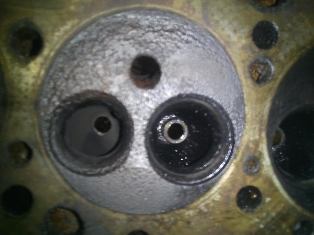

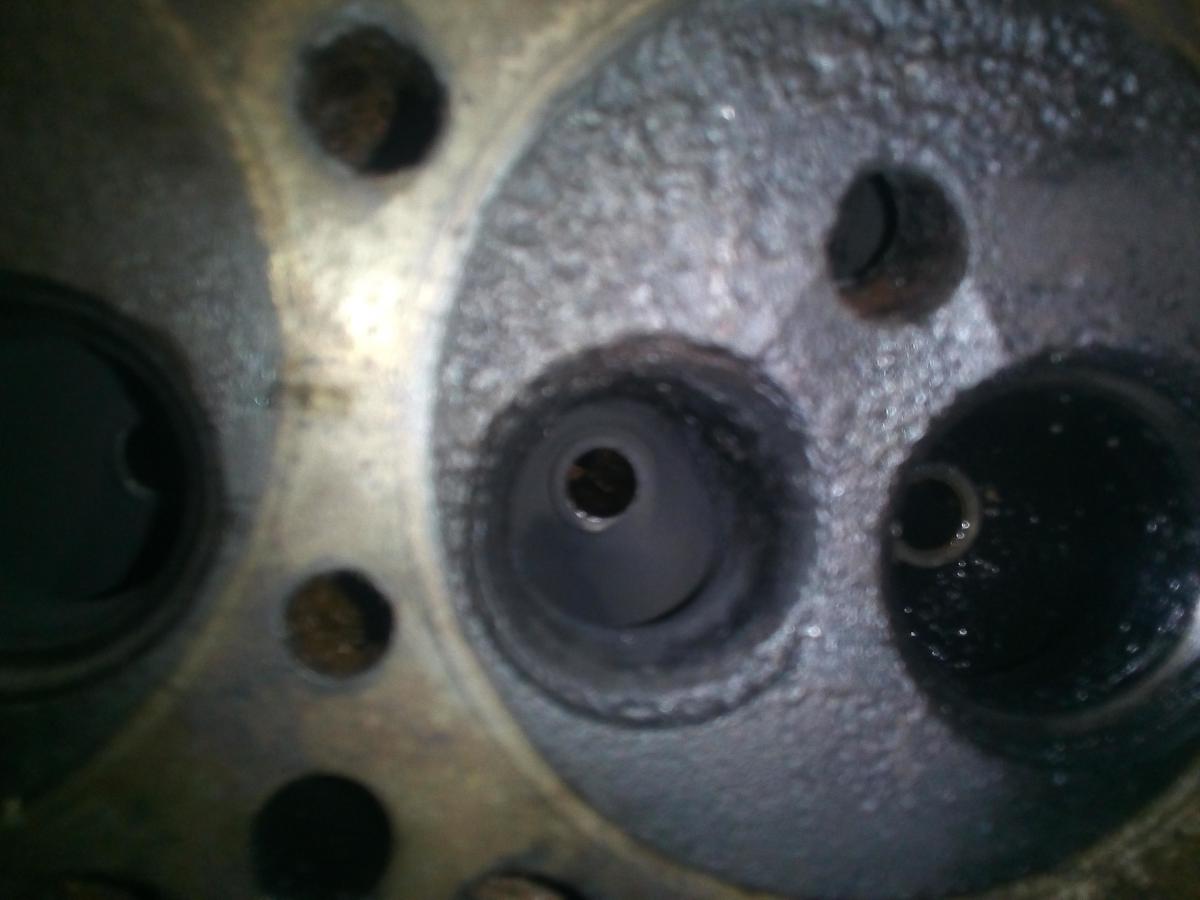

По вашей просьбе отписываюсь:первое впечатление и самое ощутимое это удовлетворение от того ,что наконец то выехал из гаража,а насчет потерь л.с.из за форсунок-едет лучше,но это субъективно потому что предыдущая гбц была убита полностью, особенно третий горшок,там выпускной клапан обгоревший и компрессии не должно быть. Фотку сейчас выложу.

судя по фотке  ваш агрегат должен был работать раньше на трех цилиндрах.
как ни странно но некоторое время он даже не троил,хотя там ни в одном цилиндре не было сто процентов прилегания клапана,миф опровержен-"дизель с плохой компрессией заводится и едет"правда недолго)))
