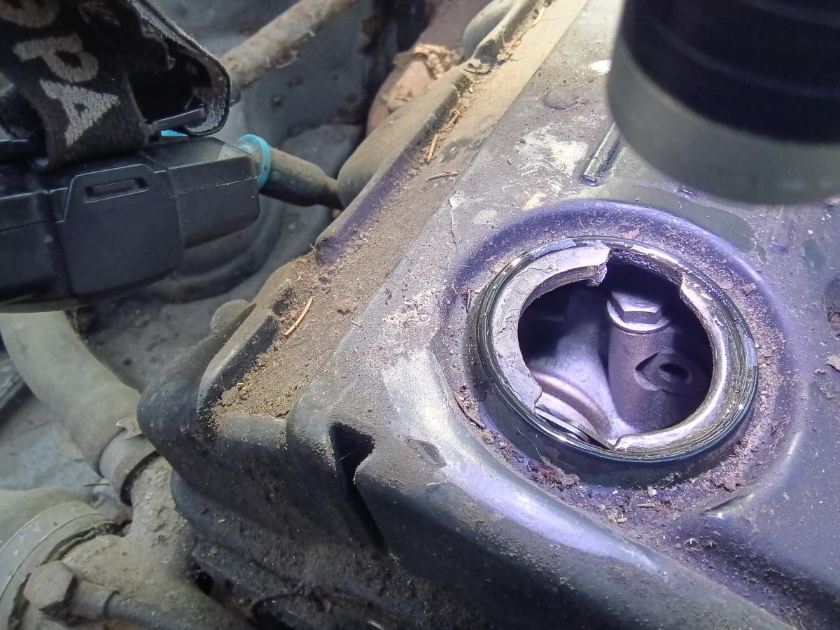

Всем добра! Мерседес W123 простоял 16 лет. Мотор М102, не заводился и не крутился все 16 лет. Машина готовится к возрождению ). Важный вопрос, что сделать перед прокруткой двигателя? Через горловину видно, что распредвал сухой. В картере масло по уровню, всё нормально. Учитывая, что гонять стартером его придется долго, то может надо поднять клапанную крышку и пролить распред маслом? С коленом может проще? Он масло от насоса получит быстрее. Что ещё может быть важным при запуска двигателя после такого простоя?

Заводил после простоя 12 лет. Моторное масло по 40 кубиков в каждый цилиндр на неделю хотя бы, можно чуть керосина добавить. Крышку снять и вал с рокерами намазать кисточкой или пролить каждый обязательно. Фильтр масла неплохо новый поставить, даже дешевый. Налей масла в стакан фильтра, когда снимешь хотя бы 200мл насос смазать. Крутить без свечей сначала, чтобы стрелка давления масла от нуля поднялась. Успехов...
