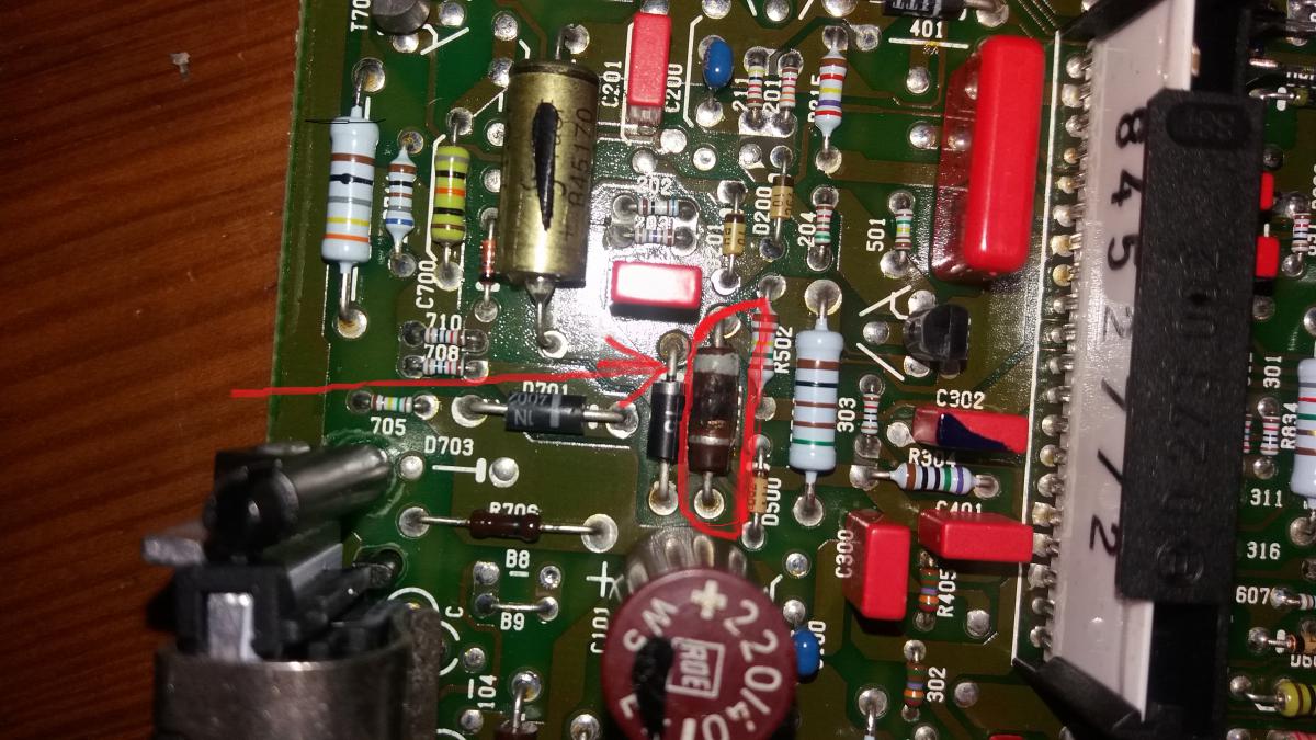

Отправлено 25 November 2016 - 09:44
Паяльник в руки и действуй
Вот как-то так))) номинал бы еще его узнать.
по цвету белый, красный, золотистый и серый. посчитал на онлайн калькуляторе. вышло 9,2 Ом

Проблема решена! Заменил резистор и все заработал мой мерс. Спасибо всем за советы. не снимайте аккум на заведенном двигателе.
Дальный свет фар включать для нагрузки Загляни ка в реле перегрузки какой там пред стоит ведь по идее он должен был згареть первым и отключить ЭБУ
на 10А

на 10А
ХЗ почему он не згарел первым
