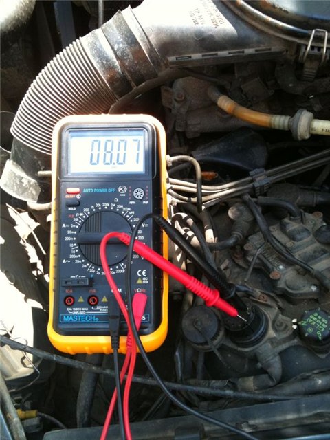

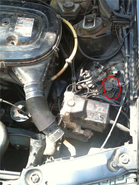

Ставь мультик режим Вольты примерно 20в, колодка находится в районе блока ABS такая круглая с крышкой контакты 2 и 3
Все тут указано не ленись  http://www.oldmerin....showtopic=22932

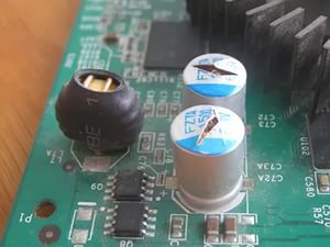

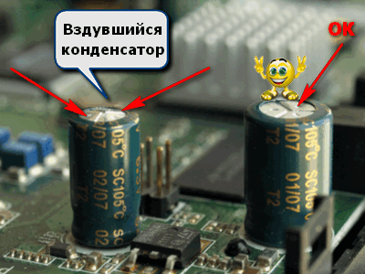

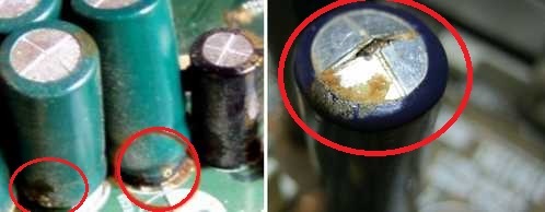

Какой баченок может Кондер? вот типичные проблемы его
~~~$ Сеньор поZитив $~~~
#19 ОФФЛАЙН   Ереке_benz
Ереке_benz
  • Cообщений: 41
  • Город:Астана
    W124 E260 1988
Отправлено 25 November 2016 - 06:08
два конденсатора немного вздулись. и резистор сгоревший.
