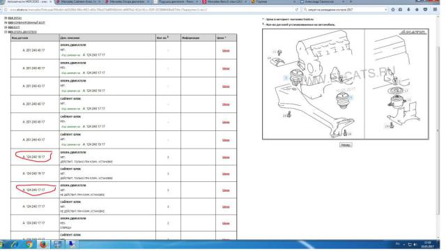

Ты правильно задался вопросом. Климатическая установка и кондиционер, в принципе, одно и то же. Exist нередко косячит в таких вещах. Оригинальные каталоги есть на elcats.ru. Авторизоваться можно через логин Exista.
Но если поставить подушку для кондейной машины на бескондейную, ничего страшного не произойдет.
Вот на Элькатс такая картина:

A что написано в графе "Доп. описание"?)
Да-да, но переход на Экзист спутал все карты.
Считаете, довериться Элькатсу и взять 1717?

Правильный номер A1242401717.
Еще раз, если поставить A1242401917, проблем не будет, но правильный номер для Вашей машины A1242401717.
Спасибо. Доходчиво)

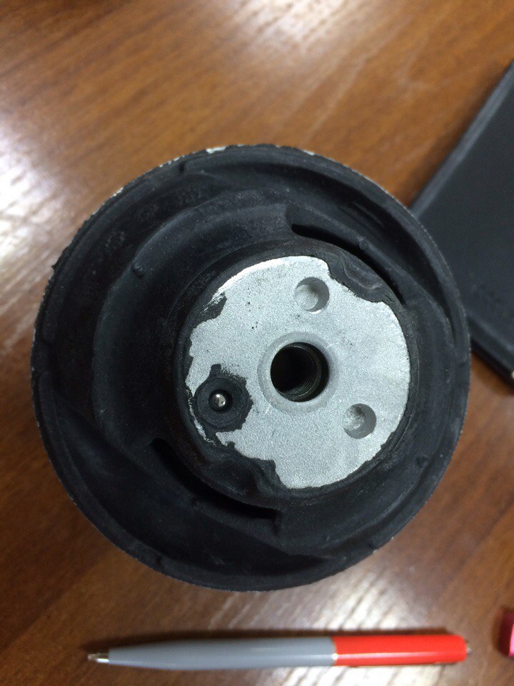

Заказал Лемф.
Пришла.
Фото прилагаю. На самой запчасти нет ни единой маркировки.
Доверять ли такой подушке?

Вторая подушка пришла точно такая же, без маркировок. Доверия к ним нет.

Маркировку смотри на резине сбоку. Lemferder хорошая фирма, если брать в надежном магазине, проблем с ними не будет.

Никаких маркировок Лемфердера нет. Только коробка фирменная. На подушки ни единого обозначения. Еще и сделана в Китае.
Если уж Лемф приехал левый, то попробовать Феби не так страшно.

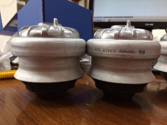

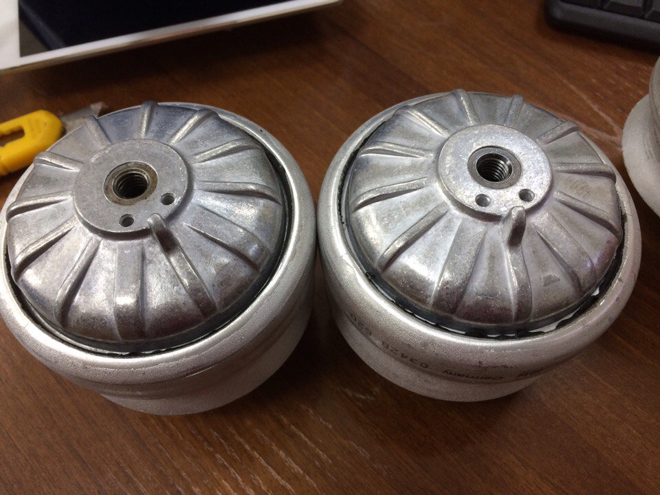

В общем, получил Феби. С виду, 1 в 1 с Лемфом. На Феби, правда, есть номера и название.
Все-таки, боязно ставить и те, и те. Но в Лемфе хотя бы масло плещется, слышно. У Феби - тихо.

Да их походу на одном оборудовании делают, а может быть и заводе. Если слышно что плещется, значит там присутствует воздух, а он легко сжимается и подушка скорее всего ниже просядет.
