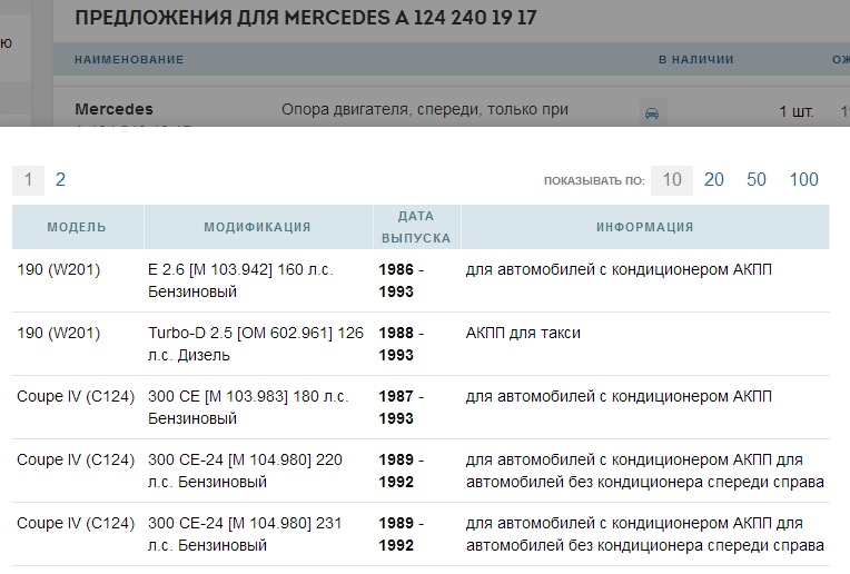

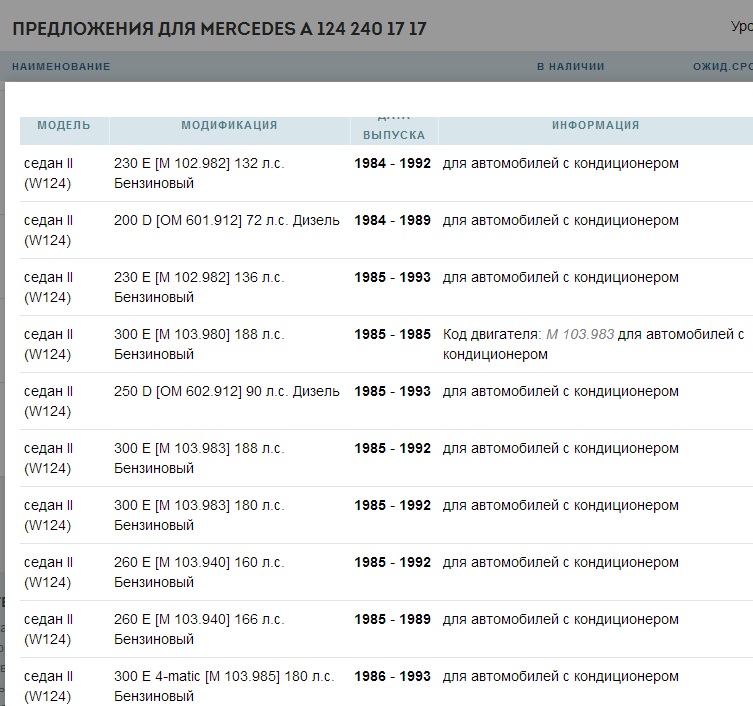

Товарищи, приветствую!
Возникла заминка с выбором опоры ДВС для M103 АКПП без кондея. Ориг номера 1717 и 1917. И обе подписаны, что для варианта с кондеем. У заменителей, Лемф в частности, тоже не ясно.
Может кто помочь с выбором?
WDB1240301A058630

#18 ОФФЛАЙН   AlexN
AlexN
  • Cообщений: 426
  • Город:Москва ЮАО
Отправлено 10 May 2017 - 11:44
WDB1240301A058630
Где написано, что обе для машины с кондеем? Неправильные книжки смотришь.))
В правильном букваре написано:
A1242401717 - не действительно при климатической установке.
A1242401917 - действительно только при климатической установке.

#19 ОФФЛАЙН   sensasha33
sensasha33
  • Cообщений: 349
  • Город:Сибирь, Кузбасс, Кемерово
    w124 300е
Отправлено 10 May 2017 - 13:04
Не спорю, что смотрю в книгу - вижу фигу.
Скриншоты ниже.

#20 ОФФЛАЙН   AlexN
AlexN
  • Cообщений: 426
  • Город:Москва ЮАО
Отправлено 10 May 2017 - 13:22
Ты правильно задался вопросом. Климатическая установка и кондиционер, в принципе, одно и то же. Exist нередко косячит в таких вещах. Оригинальные каталоги есть на elcats.ru. Авторизоваться можно через логин Exista.
Но если поставить подушку для кондейной машины на бескондейную, ничего страшного не произойдет.
