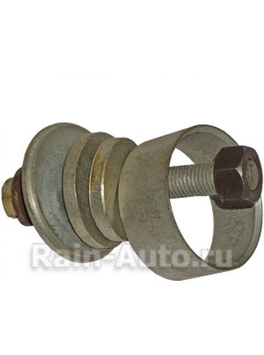

И еще в этом способе.....затем, при установке нового подшипника - плавно его запрессовываешь.. А как же, не снимая ступицы? Вколачивать новый подшипник?
зачем заколачивать , съемником выпрессовываешь , им же и запрессовываешь
типа такого , только чтобы длинны болта хватало
съемник.jpg ,
attachicon.gifсъемник.jpg,
Век живи, век учись!  :biggrin:
по технологии мерседеса задние подшипники меняются так: спец съёмником снимается ступица, демонтируется привод(шрус), меняется подшипник, ставится ступица, ставится привод
А если просто, открутить все рычаги, снять ступицу в сборе с привода, а затем выпрессовать или выколотить  с подшипников флянец? В этом способе что то не так?
