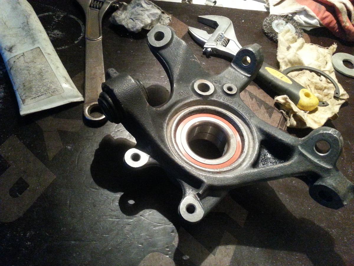

Доброго времени суток ,уважаемые!
Кто будет пытаться хамить, либо умничать сам, а меня оскорбить, то к тем сразу ОГРОМНЕЙШАЯ ПРОСЬБА: " Слущей, дАрАгой, помолчи! "
К людям адекватным и понимающим ,вопрос:
Решил поменять по кругу ступичные подшипники ( по всем признакам - уже надо бы ), остановил свой выбор на FAG. Они идут в той комплектации ,что на фото. Вот только не могу понять, для чего в передних подшипниках данная скобочка, вроде как медная?
А в комплекте задних подшипников вот данные подковочки?
В начале темы уже указал - не смейтесь, ну не знаю я для чего они ,а хотелось бы! Дабы не накосячить! И установить все по Фен-Шую!  :biggrin:
А может кто то еще по доброте своей душевной чего толкового подскажет. Так же не откажусь от полезных ссылок!
Всем заранее выражаю благодарность!

Скобы на передних если мне память не изменяет это токос,ем чтобы уменьшить радиопомехи.Подковки-крепление внутреннего ШРУСа
Ваши разъяснения мне кажутся убедительными. И вы создаете впечатления действительно разбирающегося человека. мне бы еще узнать ( а лучше бы посмотреть ) места их установки. И способы! М?

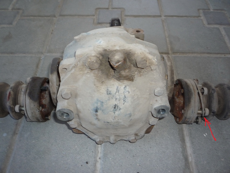

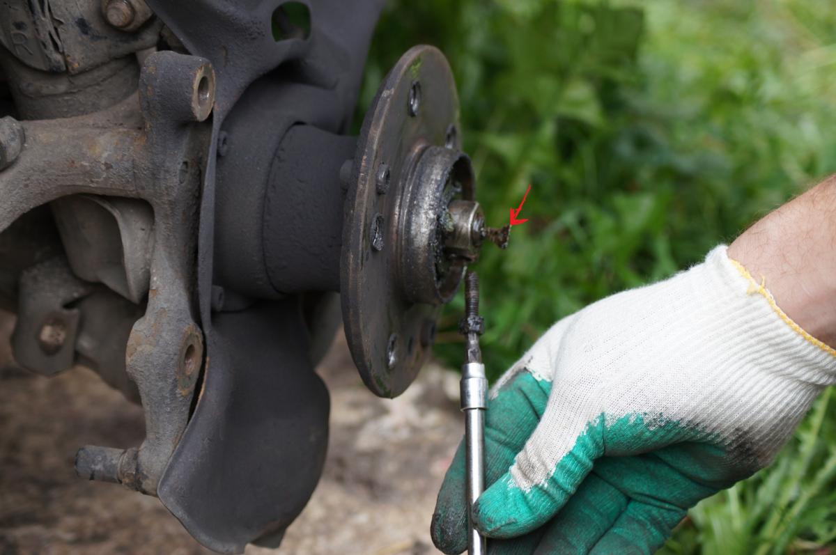

токосъем:
задний шрус:
  • Макс Бурый это нравится

токосъем:
задний шрус:
Вот ведь......не зря таки звание "ветеран". Опыт таки не пропьешь.  :biggrin:
Все,......все вопросы отпали!

Вопрос по теме - После конкретного разъяснения ALEXом 37 про данные подковы из комплекта задних подшипников - ЗАЧЕМ производитель кладет их в коробку? Ну понятно ,что от лица производителя ни кто не ответит. По логике хотя бы ответьте. Зачем менять данные скобы - подковы ( как их правильнее то назвать ? ), при замене подшипников? Ведь меняем подшипники ,не разбирая привод от редуктора. Просто снимаем ступицу в сборе с привода.

По поводу задавить ступицу-сам недавно понял что на торце привода отверстие с внутренней резьбой,как раз наверняка для этих целей!
