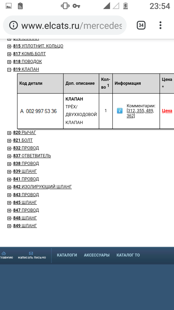

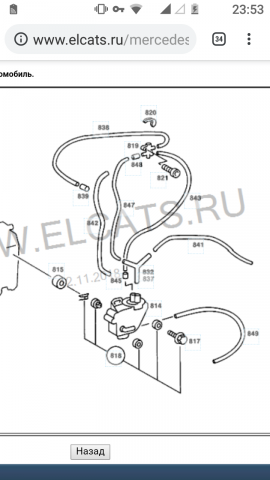

Позиция 819 клапан на клапанной крышке
Позиция 818 бьется одним номером для серии 61* и 60*

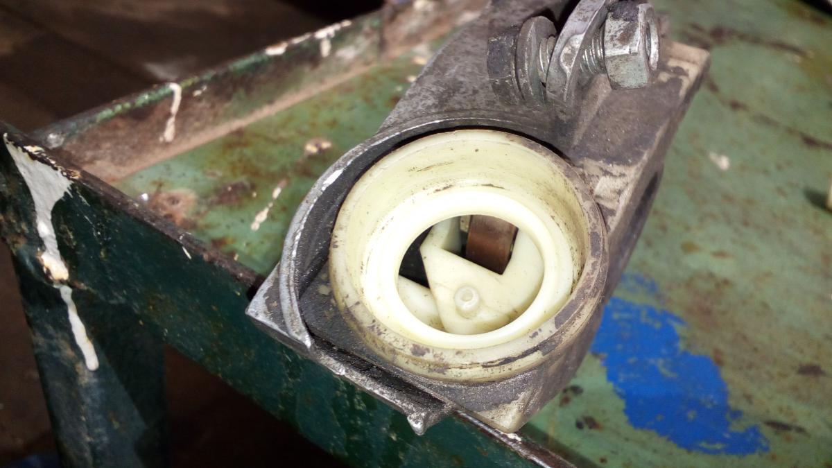

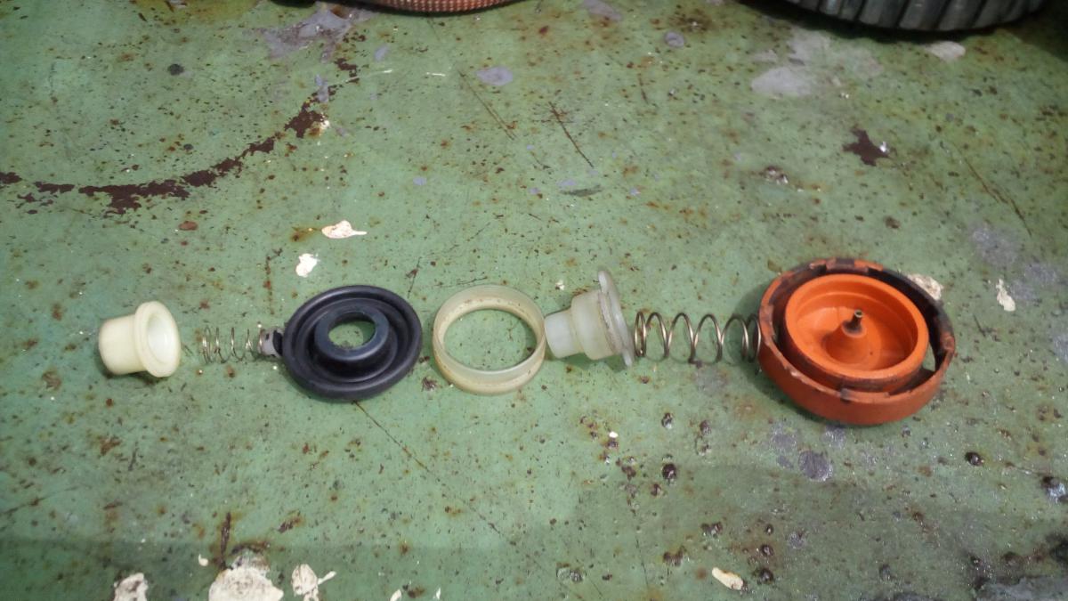

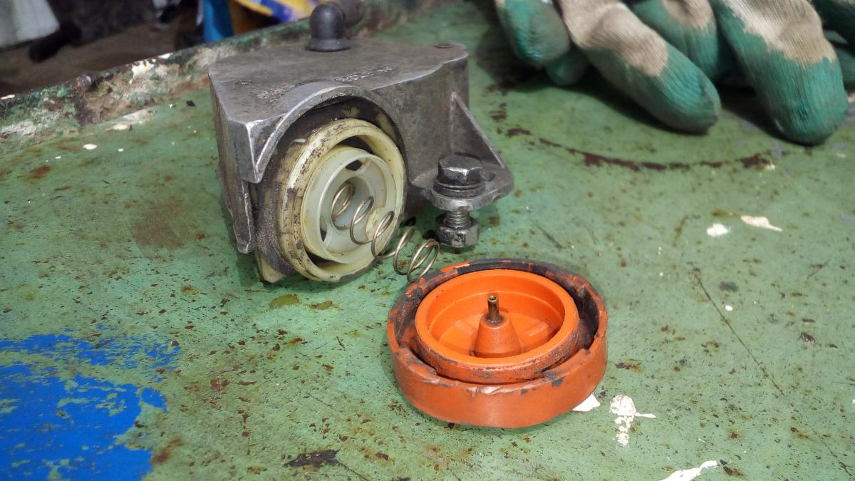

Может быть и ошибаюсь,конечно, вакуумметром я пока не разжился,поэтому измерения производить мне нечем( Я полностью разбирал этот модулятор до винтика и сам себе я не смог об'яснить как он может плавно или хотя бы ступенчато изменять разряжение. Может мозгов не хватило,х.з.

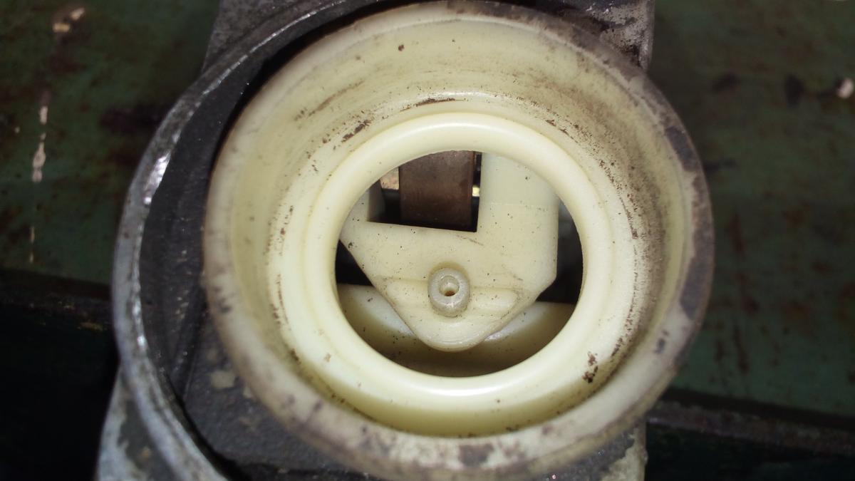

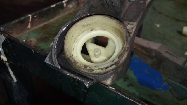

Этот рычажок ,который давит на клапан,обратным концом сидит на эксцентрике и, примерно 4/5 хода находится в состоянии покоя,и лишь в конце хода резко подпрыгивает поднимает клапан IMG_20181113_211914.jpg
Ход примерно 3-4 мм

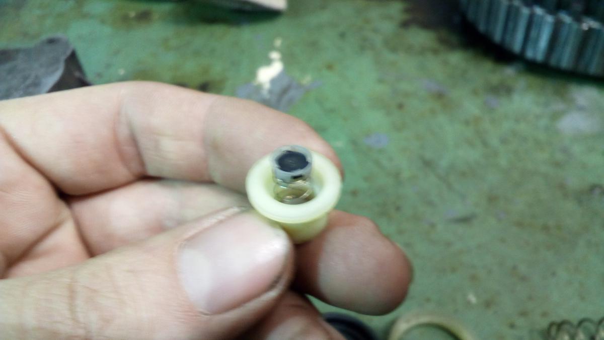

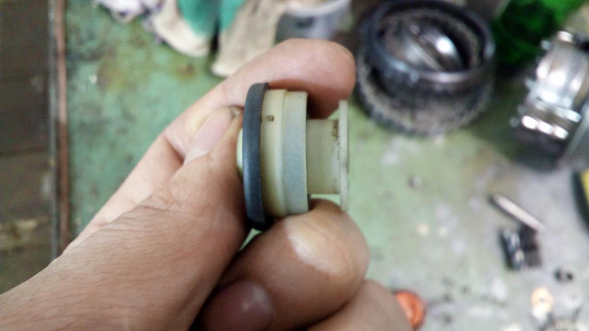

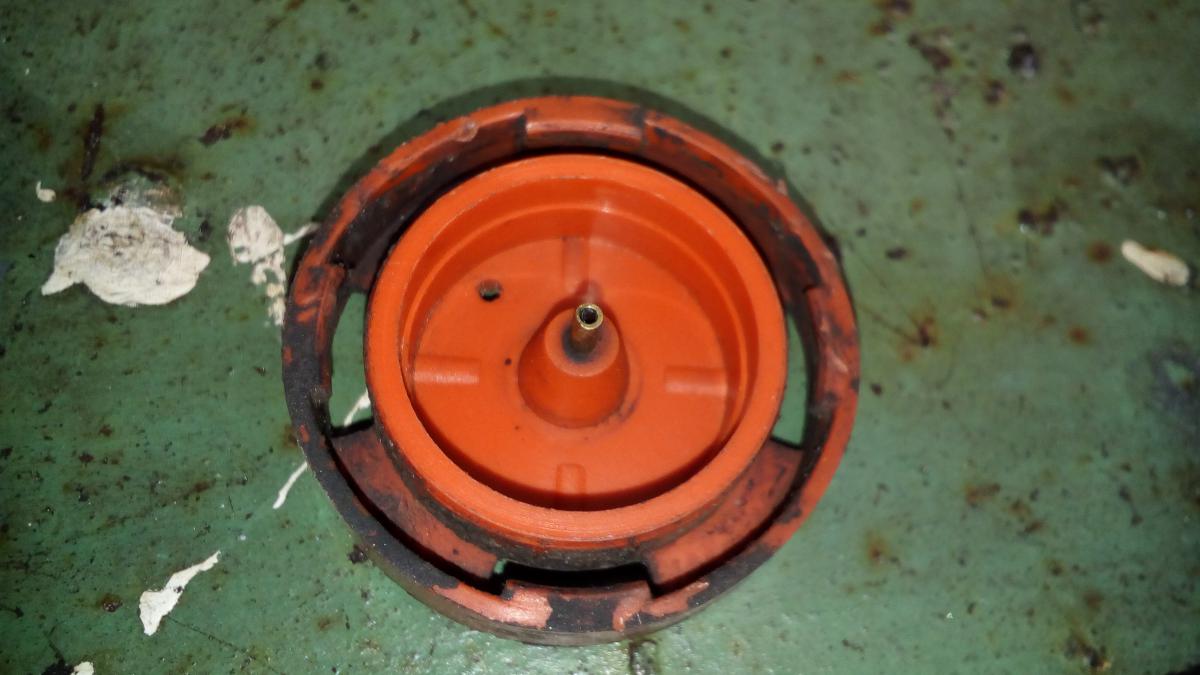

Когда педаль отпущена вакуум проходит через эти два отверстияIMG_20181113_212030.jpg

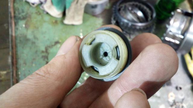

И вот этой черной резинкой перекрывается отверстие с латунной трубочкой в крышке,которое идет на коробкуIMG_20181113_212134.jpg IMG_20181113_212920.jpg
И вакуум проходит в корпус самого модулятора и через боковую трубочку сообщается с атмосферой,сосет грязь,если на него не одет фильтр
