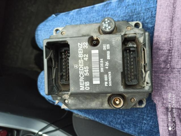

Отправлено 11 December 2019 - 14:40
69-й блок полный аналог 70-го. только ставился на машины с кондеем.
на данном блоке машина не хочет заводиться, значит ли то что он не подходит

Отправлено 11 December 2019 - 14:57
он наверное иммошный, от 202 там где на один пин идет сигнал от иммо блока....

#37 ОФФЛАЙН   sheremet
Отправлено 11 December 2019 - 19:09
нет Миш, это 124-й родной. у меня несколько машин в заводском состоянии с такими блоками приезжают. и как я выше сказал, все с кондеями. а те что на 70-х блоках - без кондеев.
значит что либо блок неисправен, либо что то в машине...
#38 ОФФЛАЙН   Misha190E
Misha190E
  • Cообщений: 13949
  • Город:Москва, ЮЗАО
    W210 был
Отправлено 11 December 2019 - 20:39
System: PMS
Manufactured:   SIEMENS
Ident: M3 18751 VRH
ECU Nr: 018 545 42 32
Hardware date: 10/94
Software date: 20/95
Diagnosis index: 67/00
как видно из этой таблички этот ЭБУ для мотора 1.8 (в поле Ident число 18).
так же я прошерстил свою базу логов по этому номеру - только C180 он ставился, да это и так ясно, т.к. калибровка его на 1.8
и скорее всего если прочитать ошибки то там будет ошибка на иммо, можно проверить если у человека сканер есть
а вот что скан выводит от этого конкретного ЭБУ (чуток более ранний чем тот что выше)
System: PMS
Ident: M3 18751 VRF
Software date: 38/94
Сообщение отредактировал Misha190E: 11 December 2019 - 20:47
FAQ HFM/PMS
#39 ОФФЛАЙН   sheremet
Отправлено 11 December 2019 - 20:54
Миш. ещё раз говорю НЕСКОЛЬКО машин в  заводской комплектухе с родным именно таким блоком ездят ко мне. все машины ляльки. только летней эксплуатации. я лично снимал с двух из них заводскую проводку и отправлял Косте. то есть, можно со 100% гарантией сказать, что до меня к ним вообще ни кто не прикасался...
#40 ОФФЛАЙН   Misha190E
Misha190E
  • Cообщений: 13949
    W210 был
Отправлено 11 December 2019 - 21:01
Алексей, ну если так, то когда в след раз приедет и ты подключишь стар, то сфотографируй инфорацию о ЭБУ, и ты там своими глазами увидишь то же самое что я написал, плюс будет строка Volume 1.8
и как мы оба понимаем - не может стоять с завода ЭБУ 1.8 на двигателе 2.0
FAQ HFM/PMS
