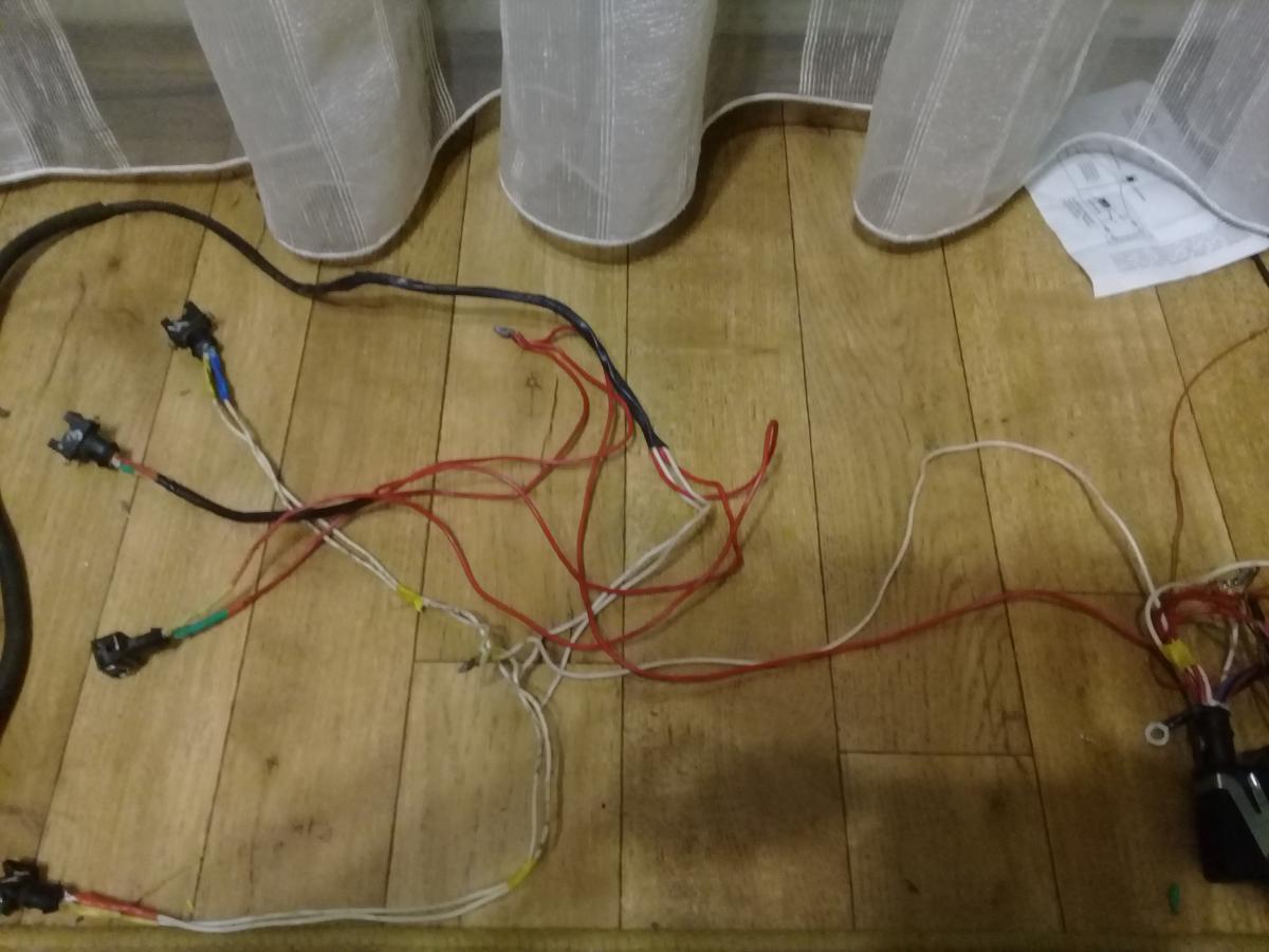

Столкнулся с плавающими оборотами. Решил устроить ревизию моторной косы, как не странно проводка делала последние вздохи.
И так демонтировал жгут, постепенно менял провода, но наткнувшись на провода форсунок я зашел в тупик.
И так, провода из эбу на эти 4 форсунки только 2, подскажите с чем связан этот дикий колхоз

Блок PMS осуществляет попарно-параллельное управление форсунками 1-4 и 2-3.
Так что разъемы на 1-4 форсунки запараллелены, на 2-3 тоже.
На катушки также 1-4 и 2-3.
тоесть это норма на 4 форсунки всего 2 провода управления?
нет ли схемы подключения всего этого дела?
Файловым архивом попробуй воспользоваться     http://www.oldmerin....ds&showfile=768

Часть схемы PMS, но форсунки ( Y62 ) видны http://www.hfmscan.c...es/W124.PMS.rar
FAQ HFM/PMS
