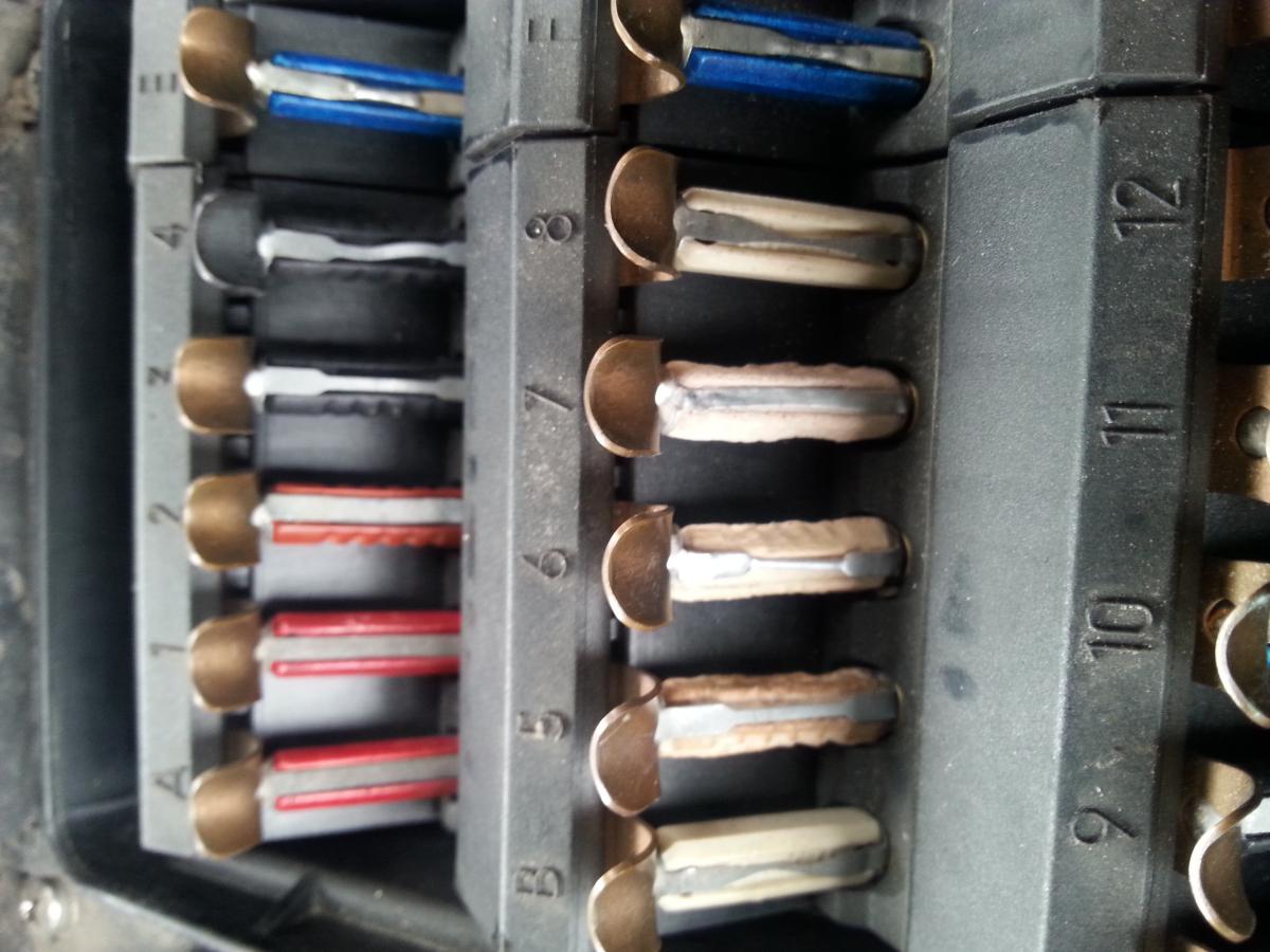

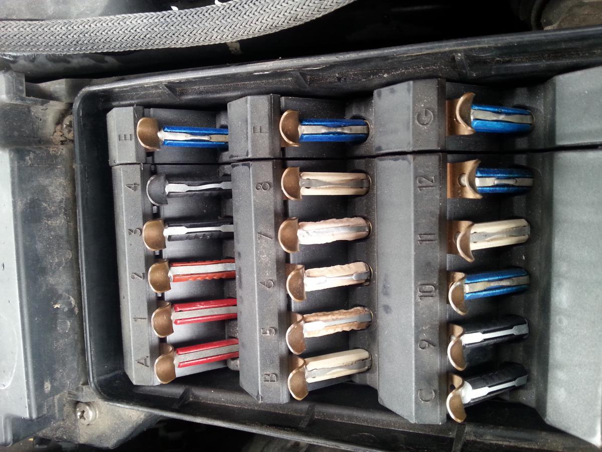

хорошо, эт передохранитель 7 ? Сегодня опять не жужжит бенз насос и не завелась печалка .
Сфотайте 7 пред , если не лень .

нету у нас нормального диагноста !
насчет предохранителей :
на фото - алюминиевые предохранители, у них есть особенность окисляться в местах контакта и не проводить ток, сам с этим наигрался пока не заменил все вставки на медные. То что ал. предохранитель с виду целый, еще не говорит о том что он работает, у меня в карбюраторном 123м такой пред регулярно отключал электрику карба, особенно в сырую погоду
Москва контакты в личке
Стромберг как Кощей Б. - бессмертный, пока за иглу не трогаешь...

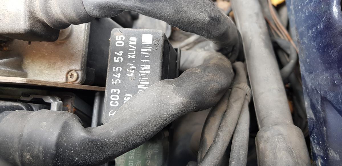

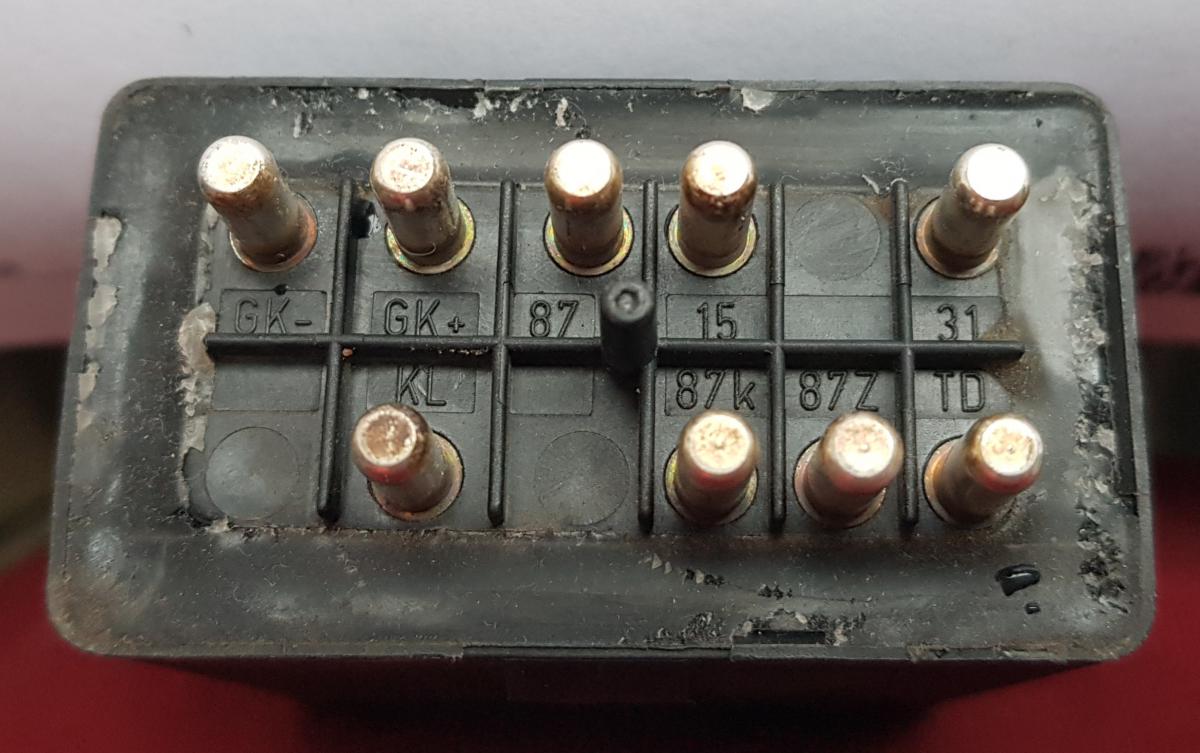

Снял реле. Но у меня 30 пина нет.
Что нужно перемкнуть тут?
Сообщение отредактировал dimas-74: 12 March 2019 - 15:19
Это реле климы. Для чего ты хочешь перемыкать в нем контакты?
  • dimas-74 это нравится
Номер реле 0035455405
Если загуглить по номеру, то пишут что это реле топливного насоса
Находится за аккумулятором, слева от "мозгов"
Сообщение отредактировал dimas-74: 12 March 2019 - 17:30
Так вот реле БН, зеленое, рядом с ним.
На картинке все-таки реле климы, на нем же написано.
