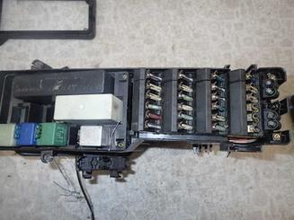

реле бензонасоса. на фото зеленое с предохранителем.
только расположено не в блоке предов, а около акумулятора.
но само по себе реле крайне редко дохнет. надо смотреть управление им.

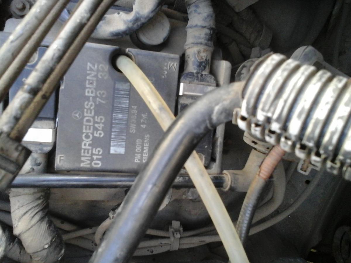

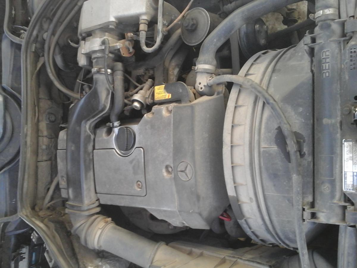

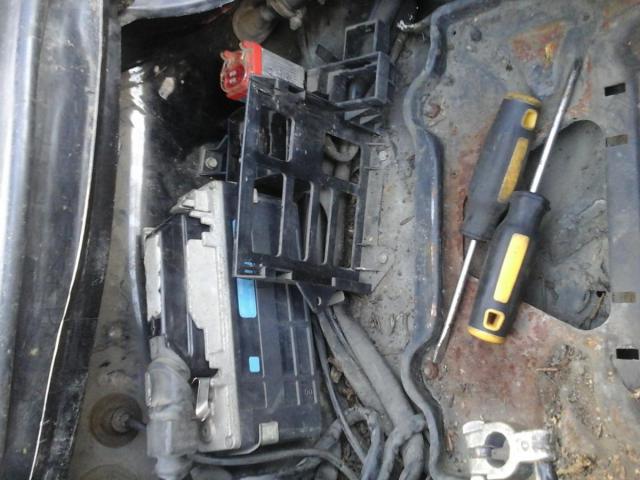

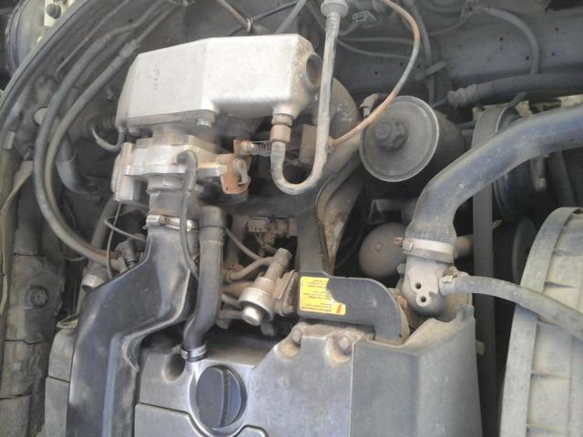

Выложил фотки мерсоводы,подскажите где искать причину ! И еше хотел спросить сигналка может блокировать насос там их две штатный и доп с авто запуском ?

#8 ОФФЛАЙН   sheremet
Отправлено 18 February 2019 - 15:33
во первых, блок от Ц-шки надо убрать и поставить правильный.а перед этим поставить новую моторную косу. судя по фотам, стоит ещё родная.
во вторых, похоже что машина 92г и пробуй другое реле защиты.
а в третьих, будешь создавать по стопиццот тем, получишь банан...

Блок ПМС с номером 015 545 73 32 (третье фото сверху) - так вот этот блок не твой родной, а стоял раньше на w202.
По феншую лучше поменять блок на родной рабочий, но другое дело, если машина до поломки нормально разгонялась и не вызывала нареканий, то можно и так ездить. Родной блок с родным номером не так просто найти и он денег стоит - от 15 рублей и выше... Посмотри на авито цены на блок ПМС, так, ради интереса.

[quote name="роман с180" post="2740584" timestamp="1550506731"]Блок ПМС с номером 015 545 73 32 (третье фото сверху) - так вот этот блок не твой родной, а стоял раньше на w202.
По феншую лучше поменять блок на родной рабочий, но другое дело, если машина до поломки нормально разгонялась и не вызывала нареканий, то можно и так ездить. Родной блок с родным номером не так просто найти и он денег стоит - от 15 рублей и выше... Посмотри на авито цены на блок ПМС, так, ради интереса.[/qu спосибо денег накоплю поменяю полюбому последнее время туго стал разгоняться и бензина жрать много !

[quote name="Юрий 77" post="2740587" timestamp="1550510517"][quote name="роман с180" post="2740584" timestamp="1550506731"]Блок ПМС с номером 015 545 73 32 (третье фото сверху) - так вот этот блок не твой родной, а стоял раньше на w202.
По феншую лучше поменять блок на родной рабочий, но другое дело, если машина до поломки нормально разгонялась и не вызывала нареканий, то можно и так ездить. Родной блок с родным номером не так просто найти и он денег стоит - от 15 рублей и выше... Посмотри на авито цены на блок ПМС, так, ради интереса.[/qu спосибо денег накоплю поменяю полюбому последнее время туго стал разгоняться и бензина жрать много ![/quote] спасибо Роман убедился что не родной PMS. У родного блока последный цыфры 7032 и 2632 ? в экзисте эти показывает !

извеняюсь про сто500 эт у меня инет тормозит и темы то отсылает то нет вот поэтому, блок цшки нн понял,а косу перебирали так говорил быв хозяин 8 лет назад когда покупал там около фишек форсунок и каторый на пмс вся в изоленте черном от грязи не так выдно а машина 94 г.в орехово-зуеве нет разборок чтото купить и проверить по этому оточняю присины и заказываю в эгзисте новые запчасти поэтому если что извегите я фанат но не спец вот и нуждаюсь ваших советов.
коса, даже на таких фото видно, что конченая...
я и говорю, что не просто перебрать. а отдать на переборку НОРМАЛЬНОМУ человеку, глянь, например. как делает эти косы Константин. ака Костёр05
а советы я выше обозначил. эта система на столько дубовая, надёжная и элементарная, что всего то просит раз в тридцать лет новую косу, новый дроссель и правильный блок управления, который ещё никто не чинил.
Роман верно заметил, что родной блок не дёшев. но ц-шечные работают криво на 124-х кузовах.
