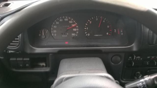

у меня 1 Портер  80л.с  ~200 nm~    1900 масса.  с будкой на таком масле не ехал вообще, и в морозы заводился не очень.
Залил 5-40 синт (хотя по мануалу 10-30\0-30)   не узнать стало.
Заправляться стараюсь  на лук -bp . Лучше всего на них тянет
зы на масленку не смотри, это глюк такой )
Это не под горку
