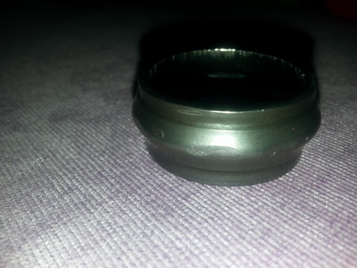

Отправлено 10 December 2017 - 00:10
А втулка то распорная вот какая была!!!

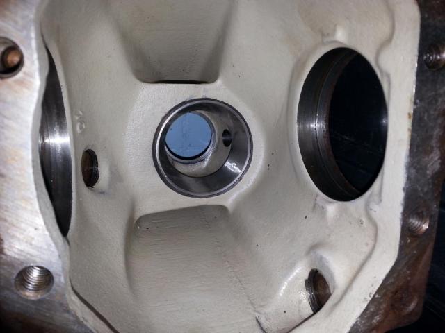

Отправлено 07 April 2018 - 23:50
Собрал корпус диффа с сателитами,там поменял пластиковые и регулировочные шайбы +0,05 с каждой стороны и люфт в диффе исчез.
И запрессовал обоймы подшипников хвостовика в корпус редуктора,регулировочное хвостовика старое оставил.
На днях постараюсь установить хвостовик в корпус.

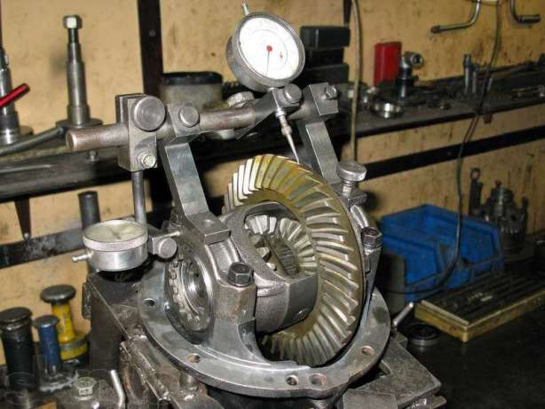

Отправлено 09 April 2018 - 14:33
мост.jpg Подшипники то я уже давно снял даже купил для этого съемник сепаратный и доработалтего болгаркой чтоб подлазил.Со съемом и установкой уже вопросов нет.
Сейчас главное правильно отрегулировать натяги и зазоры
Интересует правильный момент проворачивания хвостовика,как тянуть то я понял и втулка новая куплена а вот финишный момент надяга для малого редуктора бы кто подскпзал,Кит 123 я так понимаю перебирал редуктор в среднем корпусе.
А раковины на сателитах в принципе не криминал,главное чтоб они трещать по краям не начали из-за большого люфта в диффе-вот это уже криминал.
Ну и саттелиты и шестерни полуосей не воют и не гудят они стучат,а музыку дают главная пара и конические подшипники.
я тебе по моему уже тут писал как тянуть: существует стенд на котором и тянется до определенного расстояния от оси планетарки ..погрешность пишется на самой паре електро карандашом - + от оси.. шайба эта и является регулировкой отношения хвостовика к планетарке ..тянем и прибор показывает до какого момента затянуть и остановиться именно правильное зажатие хвостовика и дает тишину в работе
