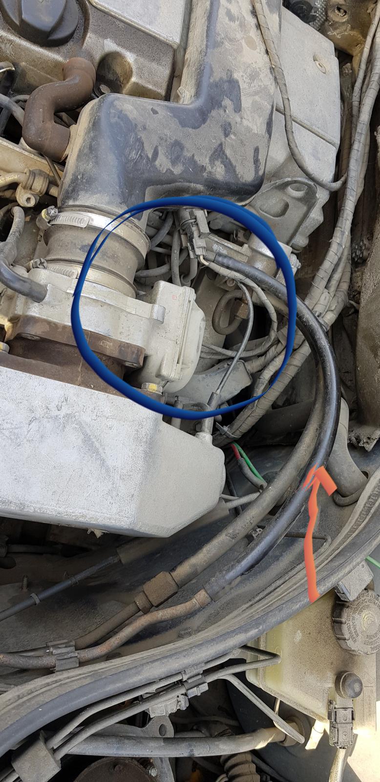

Народ, помогайте! Хелп!
Проблему описал выше..
Сегодня вставил перемычку 30-87 в реле A 001 542 96 19
Сразу зажужал насос и по этой магистрали (на фото) пошла легкая вибрация, видимо погнало топливо. И в том же районе где то (обвел синим цветом) пошло легкое шипение, будто где то воздух подтравливает.. Я обрадовался - значит не в насосе дело, раз он гудит.
Попробовал заводить несколько раз - не схватывает, так же крутит и не заводится. Что дальше делать? Как еще проверить?
Перемычку пока снял. Жду ваших мнений..
У меня пока полный раздрай в голове:
- если насос гудит и по той магистрали давит топливо - то почему не заводится?
- может ли насос гудеть, но топливо не гнать? тогда откуда вибрация в магистрали..? воздух..?
- если насос гудит только с перемычкой на реле - значит проблема ТОЧНО не в реле, а в насосе, ..так?
Mercedes-Benz E220 1995г., WDB1240221C253085
#44 ОФФЛАЙН   Алик Насыров
Алик Насыров
  • Cообщений: 250
  • Город:Уфа
    w124, w201
Отправлено 13 March 2019 - 12:16
для того чтобы двигатель завелся нужно: топливо, воздух и искра. Топливо у тебя подается, стартер крутит значит циллиндры засасывают воздух, значит нет искры и скорее всего не открываются форсунки, смотри питание эбу, + от колодки над левым колесом, проводку, реле перегрузки, сигнал от датчика коленвала до эбу.
И сетку в баке все таки поменяй, зачем ее в багажнике катать, ты удивишься увидев в каком состоянии старый, да и топливный фильтр тоже махни.

#45 ОФФЛАЙН   dimas-74
dimas-74
  • Cообщений: 203
  • Город:Челябинск
    W124, E220, 1995
Отправлено 13 March 2019 - 12:28
Я так понимаю, что искра то как раз есть.. :confused:  Ведь когда я после постоя ее завожу, она чуть-чуть заводится (точнее схватывается), недолго (сек 2-4) работает на малых оборотах 300-400 и глохнет.
Сегодня, по совету, еще проделал следующее: впрыскивал бензин шприцом в дроссельную и заводил. На второй попытке авто завелось, но поработало на холостых 600-700 об. еле-еле секунд 10-15 и заглохло. На прогревочные обороты не вышла.
Предположив, что может внезапно сильно забилась сетка-фильтр в баке - долил канистру бензина. Сейчас в нем чуть больше полубака. Но это тоже не помогло.
Сообщение отредактировал dimas-74: 13 March 2019 - 12:31

#60 ОФФЛАЙН   sheremet
Отправлено 14 March 2019 - 11:36
даже диагностика выявила, что моё предположение верно.
обе ошибки указывают на проблемы с питанием блока. проверяйте не только плюс. но и массу...
