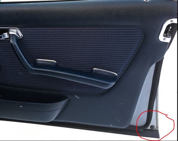

Судя по фото резиновых круглых затычек в дверях внизу нет и из порогов куда-то поддомкратники убежали.
Однако масшаб содеянного и результат полюбому впечатляют! :) Брависсимо!

затычек не было, а должны быть?
а поддомкратников нет. они переделаны в опорные чашки снизу, порог расшивался и варилась усиливающая конструкция под несущую опору. теперь домкрат подкатной поднимает всю сторону без перекоса дверей :)  а на подъемнике не надо "попадать" под твердые места - есть чашки и они по диаметру стандартного подъемника.
естественно штатный домкрат отсутствует, вместо него подкатыш в чемоданчике. надежно и функционально. и на грунт посрать :)
А вроде как "да" - см. фото :))
Понятно, что поддомкратники были удалены из самых лучших побуждений, просто по ходу обсуждения прозвучал вопрос: что "не так" и при этом бросается в глаза - вот я и рассказываю, что бросается в эти самые глаза :))))
все правильно сделал. поищу номерок.....
спасибо.

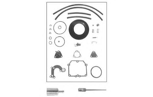

вот карбом 175-м сдту если кто бросится в любом состоянии под ремонт, буду рад. хочу познать и собрать новый. свой ломать не хочу :)

в одном тебя сразу огорчу до невозможности - новую оригинальную иглу не закажешь. а без неё хоть золотом его облей, работать нормально не будет...

a0010704904
мне ийо с титана выточат коль надо будид. главное донора надыбать.
номер ремнабора
Оригинальные номера по данным производителя  003 2021 (0032021)  Mercedes  4.02321.00 (40232100)  Mercedes     Неоригинальные аналоги по данным производителя   10 90 8723 (10908723)  SWAG   4.02321.00 (40232100)  Pierburg   8723  Febi

номер ремнабора
А это что за неизвестные номера мерседес?
С увж, Вячеслав
#72 ОФФЛАЙН   raven
raven
    я ворвался.......
  • Cообщений: 2812
  • Город:тута
    хороший
Отправлено 04 February 2017 - 23:55
это тайносекретные пароли барыгам чиркезоне. назвал и опа! в кармане усиленный ремнабор с иглой.
потом действия вещества заканчивается, поотпускает и понимаешь, шо залёт. не купитm ужо такой. а будет такой шрот.

Кащеивую иглу я найду, положим из Трампа вытрамплю....
Номера заменителей не полные , отсутствует более полный комплект Trucktec а.
Но ты мне тайну открой сих мерседесовских номеров. И пребудет с тобой положительная карма !
С увж, Вячеслав
#74 ОФФЛАЙН   raven
raven
    я ворвался.......
  • Cообщений: 2812
  • Город:тута
    хороший
Отправлено 05 February 2017 - 00:01
нет там тайны. это номера заказов по старючим каталогам.
но есть такие бодрые гансы - у них на страничке есть ништяки. тока как их судой затащить - пока не прояснил Original Reparatursatz  4.02323.04  M102   mit HC
http://www.ruddies-b...rg_vergaser.htm
A0010704904 =7.17832.00   7.17832.00.0  кроссы изделий пирбурга....

Таки давай отправлю знакомым казахам немцам. Авось что подскажут (хотя прямые линки с ценой были бы лучше).

02.43.021 это твой труктек :)
PIMAX S159
надо бумажно подумать.........

Отправлено 05 February 2017 - 00:48
PIMAX S159
Почти.
Но лось ошибся: Trucktec 02.43.020
С увж, Вячеслав

лось не ошибся иглу с такого набора можно использовать для шитья ковров. в этом пичаль.
Увы, именно так. Оригинальное новое седло еще как то люди раздобывают, а настоящих новых игл к Пирбургу\Стромбергу для 102 мотора НЕТ. При использовании б\у оригинала очень неплохо работает пара (игла + седло) от Стромберга 115 мотора, но ставить надо только парой. Кстати, и воздушный поршень из той же старой модели, будучи переставлен в Пирбург, частенько дает субъективное ощущение улучшения динамики езды. Трактек, Феби - все шлакъ
