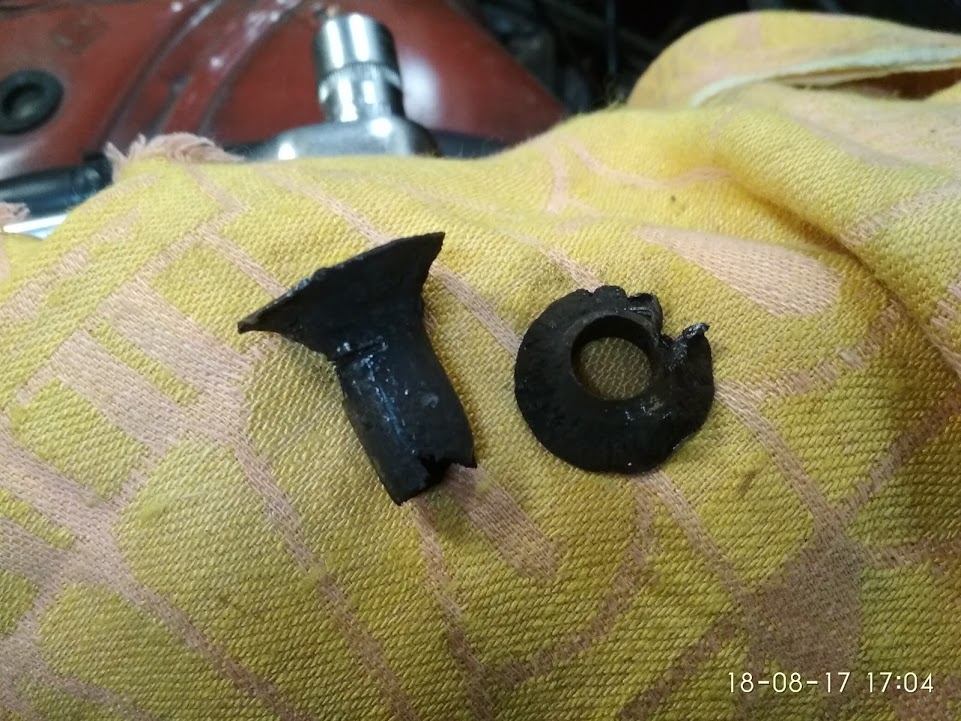

даю бесплатный совет!
каркасы сидений и спинок на 123 лево\право не отличаются. в этой диалектической связи, ищешь живое правое кресло в любом цвете и переставляешь каркасы и кокос.
а если хочется сделать очень хорошо, что бы задница была благодарна, то ищешь 124-е сидушки после 89-го года и натягиваешь родные шкуры на 124-е каркасы. они по креплениям почти идентичны. отличаются по длине на 7см.
вопрос легко решаемый стальной полоской.

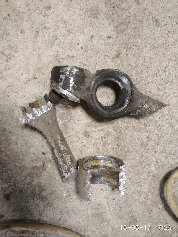

Спасибо за бесплатный совет!)))Всю эту инфу уже почерпнул из разных тем здесь и не только,на данном этапе уже обладаю каркасом седалища всего с одной лопнувшей пружиной,заменю ее единственной живой на моем.Со спинкой еще не решил,тоже имею а наличии целую,но немного другого вида,по ходу дорестайл,без выемок под ноги как у меня.вобще пока проблемы салона отошли на второй план,перебираю самостоятельно подвеску.Если задняя вчера поддалась практически на ура(опыта нет никакого)только руки не из ж..пы,то передняя...Такое чувство что в нее не лазили с завода,ну или все 19 лет прибывания авто в РБ..Фото прилагаю...Вот так пришлось извратиться над рычагом что бы его извлечь,следующие все что осталось от обоймы салентблока верхнего рычага намертво прикипевшей к крепежному болту...(((День только что бы снять верхний рычаг...Как только окончу эпопею с подвеской выложу отчет на драйве.

ещё один бесплатный совет по поводу верхних рычагов - поставишь китайские рычаги - выбросишь деньги в помойку. ибо они отходят, при самом идеальном раскладе не больше года. ищи родные б\у, что бы муха не сидела. их ещё на твой век хватит.

    W123 200D 1982год
За совет-спасибо!!!К сожалению с опозданием,поставил пока Феби,вроде Турция на этикетке,на рычаге-Джомани.)))При выборе руководствовался принципом,не Потрон и что бы быстрей пришли.В долго идущих планах вытянуть из Германии оригинал новый,друг детства там проживает,думаю поможет.А пока нужно было все заменить,в любом случае когда потребуется замена теперешних деталей,все пойдет гораздо веселее.Если бы не проблема с раскручиванием закисших,заржавевших элементов то все можно сделать на коленке в чистом поле ночью с налобным фонариком))).По машине кроме подвески еще оч много вопросов и количество их растет по мере изучения каждого сантиметра.(((Каждое утро просыпаюсь с мыслью-"На хер я ее купил!?"Где то в обед-"Какая классная машина!!!"К вечеру что то среднее между утром и обедом)))
