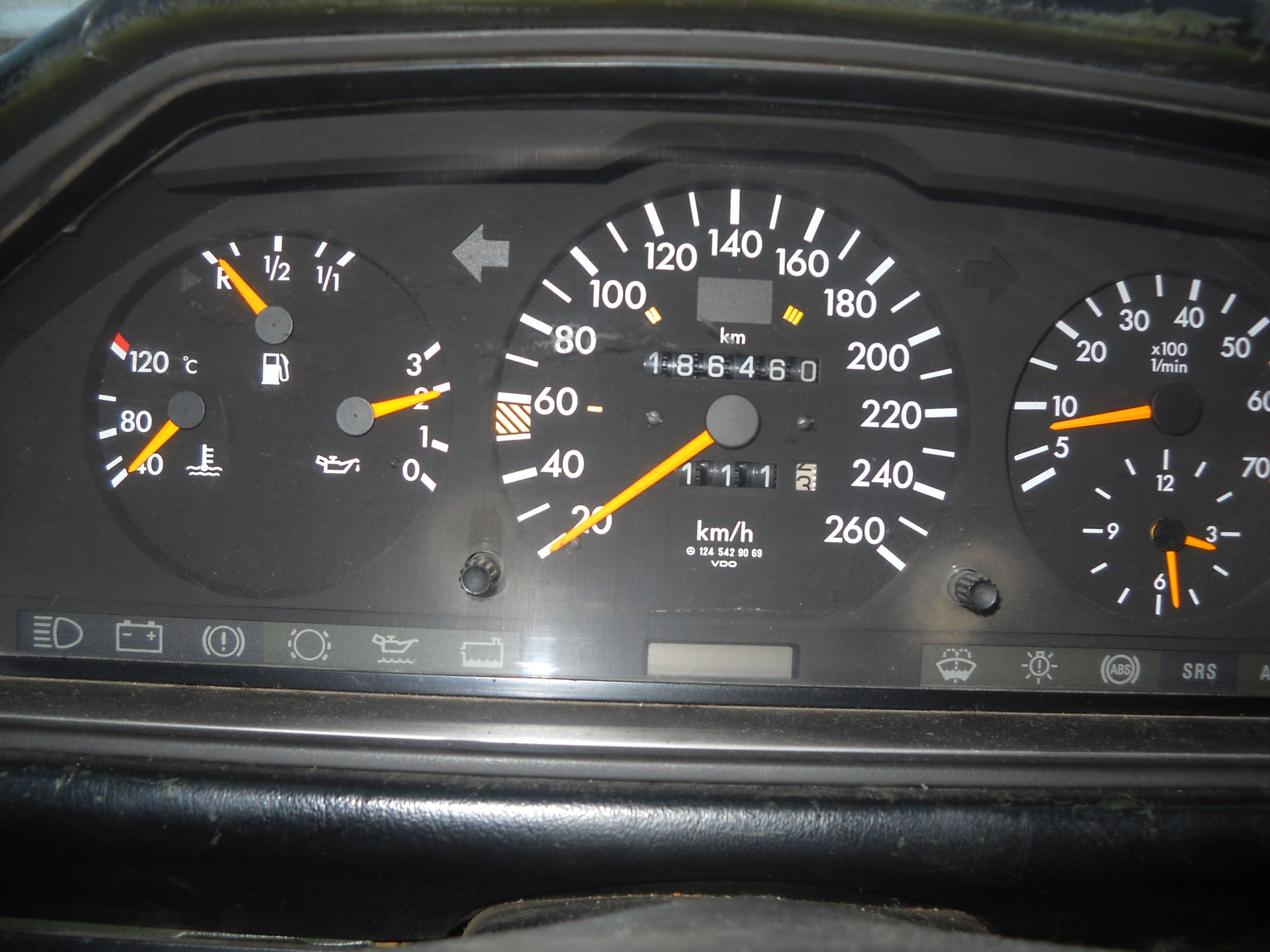

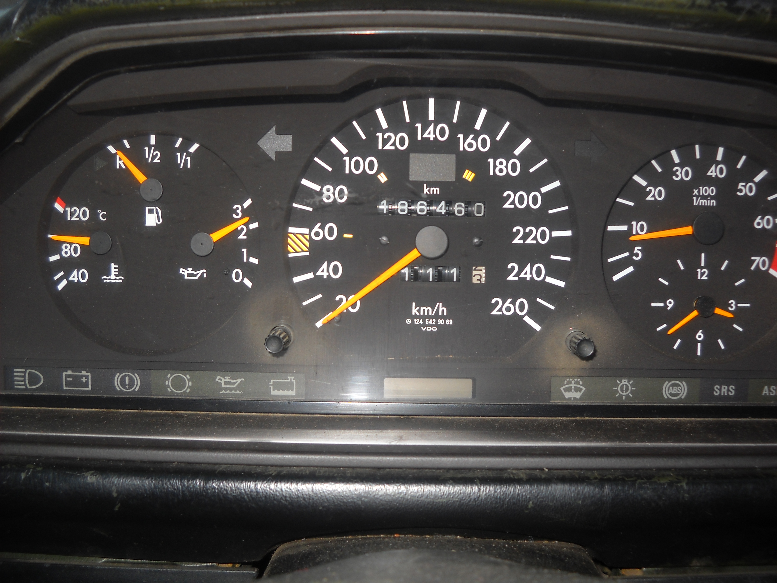

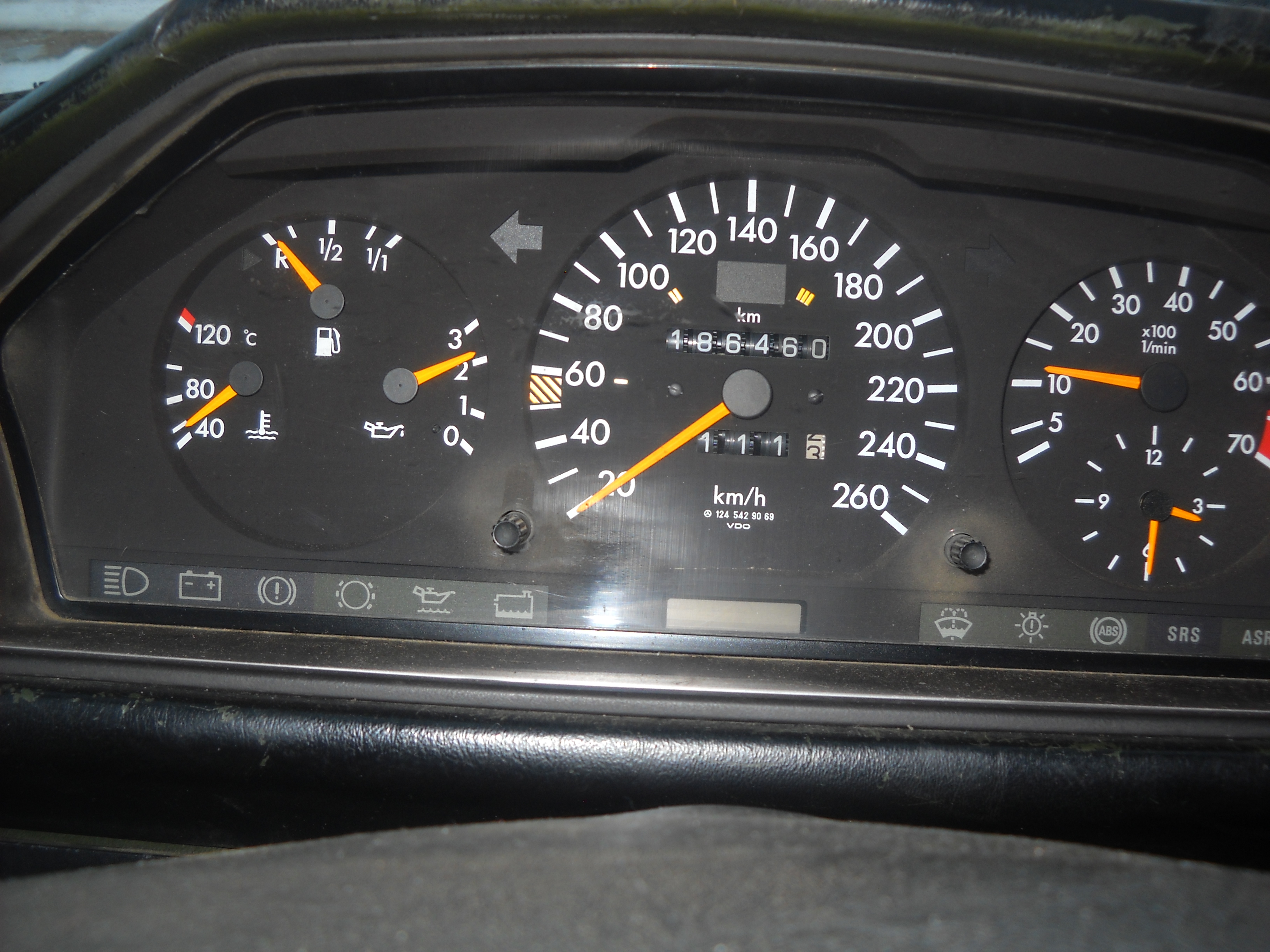

Уважаемы мерсоводы у меня наблюдается следующий баг на холодном непрогретом моторе давление масла ~2.2кг а на прогретом до рабочей температуры ~2.7кг глюк начался совсем недавно после сильных морозов масло залито полусинтетика кастрол магнетек 10w40

Отправлено 01 January 2012 - 16:11
я просто не понимаю в чем глюк давление на холодную стало еще меньше на холостом ходу теперь около 1.5 как только двигатель прогревается давление становиться 2.7 кгНа этой же странице, чуть ниже, в теме написано как проверять. Да и в поиске этих датчиков масла...

Отправлено 02 January 2012 - 22:42
Изначально не верно !!! Одно фото на прогретых холостых надо, а вторую при 2,5-3 тыс оборотов (должно упереться в тройку). Если на хх не менее 0,5 а на 3000 не уходит в тройку - виноват дачик.

Отправлено 02 January 2012 - 23:22
на холодную уже при 1.5 уходит в тройку но самое интересное что глюк такой прекращается с прогревом движки как прогреется может остыть часа через три тогда заведешь уже буде тройку держать и с полным прогревом потихоньку падать до 2.5...сам движка шепчет и до морозов не было такого глюка а потом появился еще странно то что датчик давления масла стал реагировать на включение например печки или света фар он начинает немного занижать до этого такого не было...Изначально не верно !!! Одно фото на прогретых холостых надо, а вторую при 2,5-3 тыс оборотов (должно упереться в тройку). Если на хх не менее 0,5 а на 3000 не уходит в тройку - виноват дачик.
