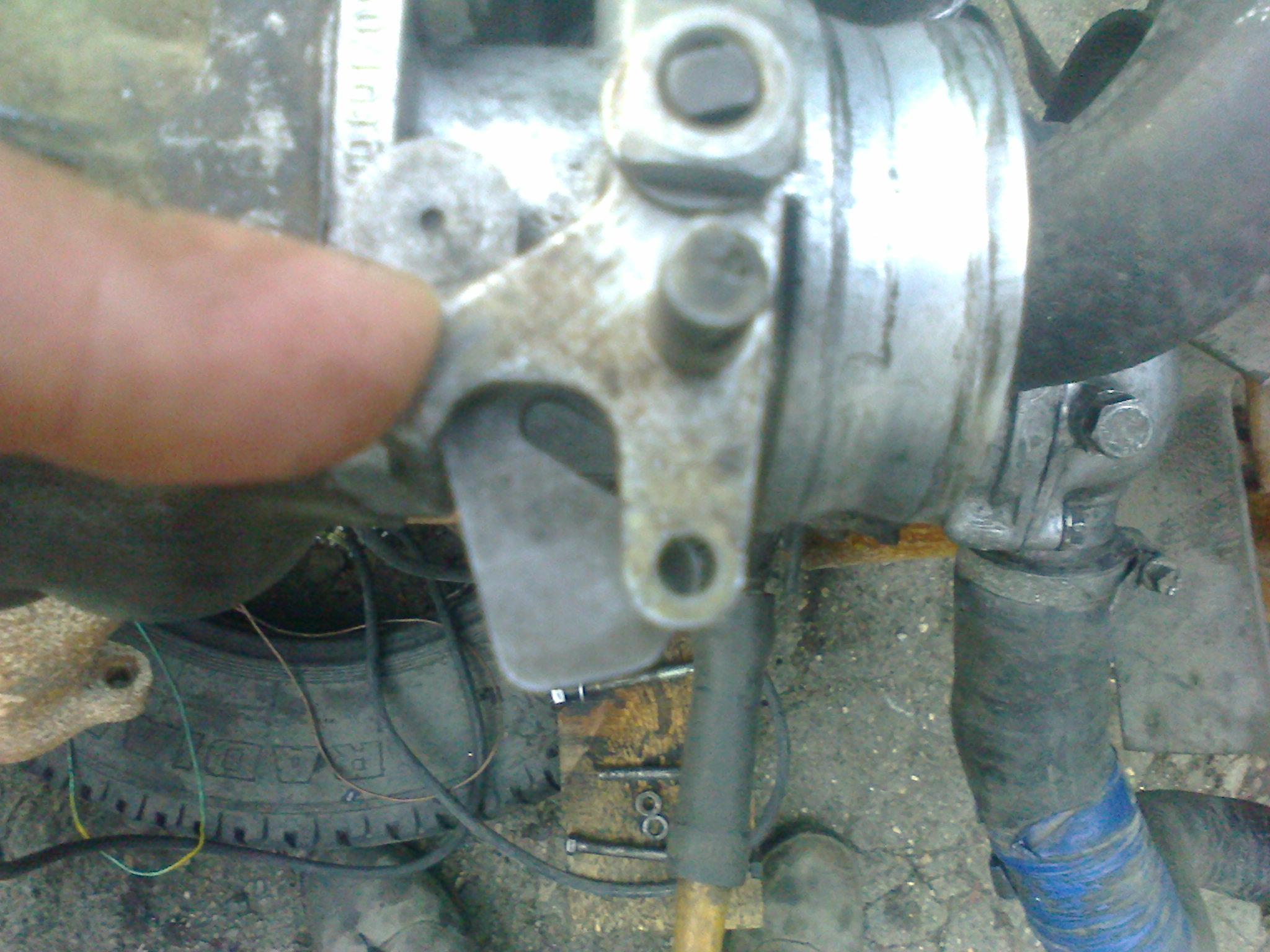

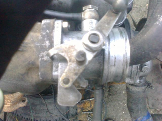

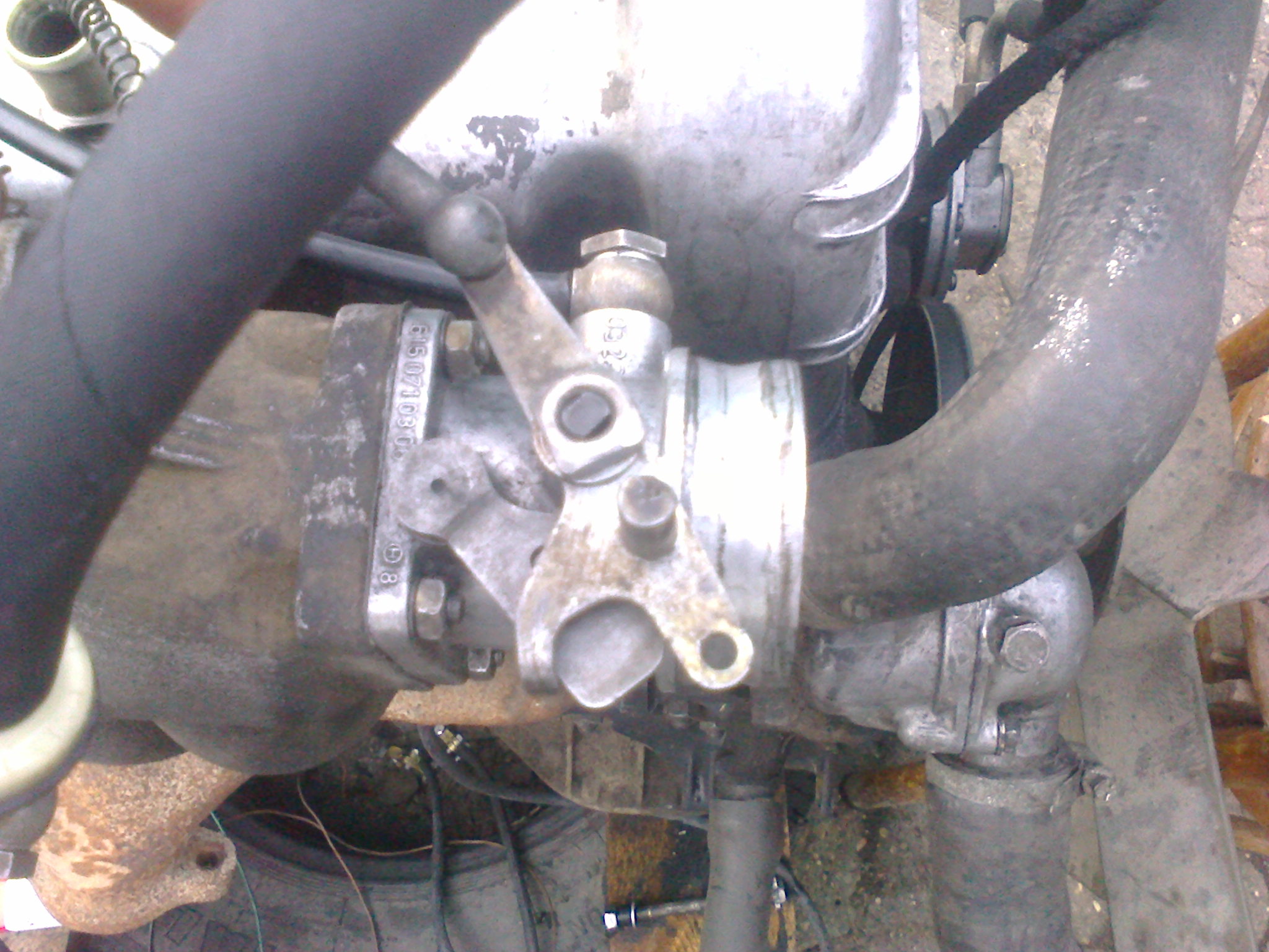

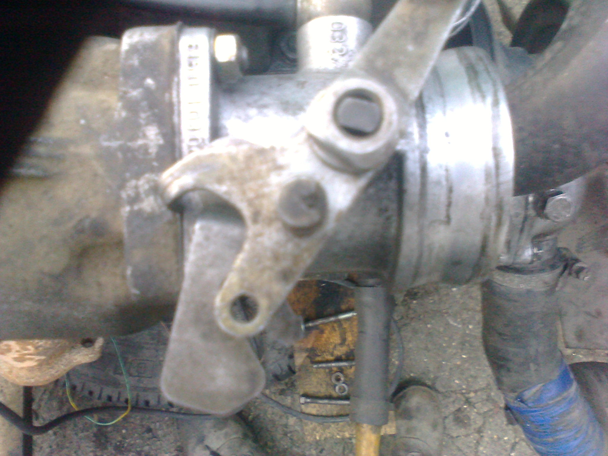

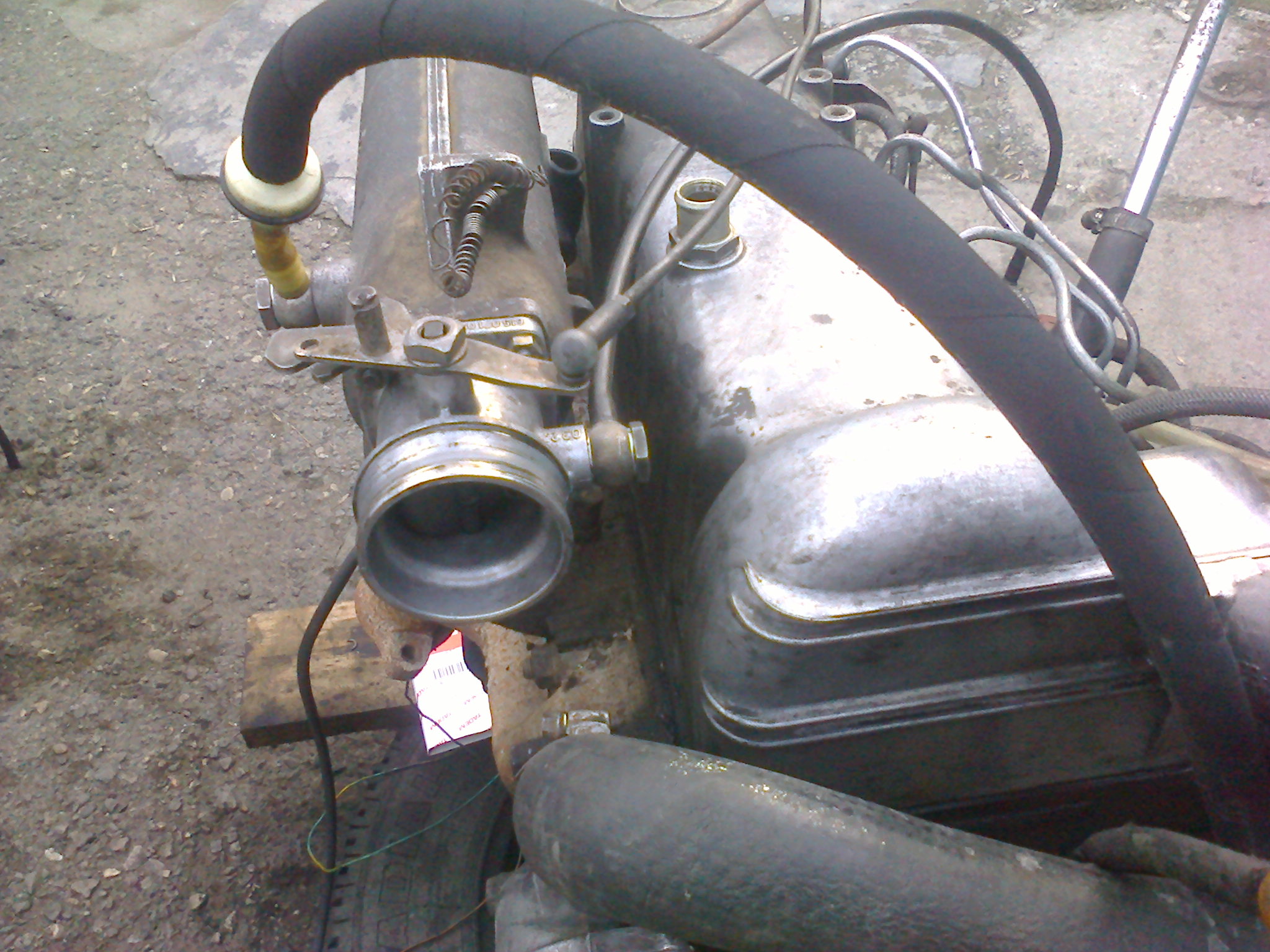

Приобрел и оживил 616 84-го года, ТНВД "красная шапка" . Не могу разобраться с воздушными заслонками в коллекторе. На одной рычаг с тягой педали газа и отверстием, вторая свободная и на ее рычаге прорезь. Запускаю двигатель - управляю оборотами при помощи первой заслонки вторую не трогаю. Прогрел, работает на холостых, начинаю легонько поджимать пальчиком вторую (уменьшаю проходное сечение) совмещаю отверстие в первом и прорезь во втором рычагах - обороты чуть подрастают, выравниваются. Работает устойчиво. Вставляю в отверстие-прорезь болтик и радуюсь! Но недолго. При попытке увеличить обороты этот самый болтик не дает возможности открыть заслонки даже на 1/4. Вопрос: как СОГЛАСОВЫВАЕТСЯ работа этих заслонок?
OM 616 дроссельные заслонки во впускном коллекторе?

потерялись где то все спецы(всегда было интересно зачем они нужны вообще?

почитайте мануал на 616 нет никаких дроссельных заслонок, а то что у вас поналеплено, не могу сказать, вот мой 616

У меня на фургоне 307D стоял тоже 616 с ТНВД нового образца без всяких примочек (заслонок). А тут засада. Но по форуму есть еще упоминания об этом " 616 мотор замена ТНВД старого образца на новый"

Это мотор 70-х годов.Заслонка там нужна для увеличения производительности слабого вакуумного насоса на холостых.При возможности установить более мощный(ох, не помню,- в начале 90-х было дело)) насос- ее можно выкинуть или оставить в постоянно открытом состоянии.

Запустил двигатель, понаблюдал за его реакцией на вторую заслонку и простым подпиливанием "лишнего" на ее рычаге получил искомое согласование. Поехал пробовать!
