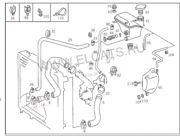

Верхний патрубок (5деталь) при соединении с радиатором при чуть больше 80° течёт довольно сильно,говорят забит радиатор,есть смысл попытки его снимать промывать или сразу замена?мотор 104, может было у кого?

течёт как правило из штуцера, который сверху на бачке.
#3 ОФФЛАЙН   Albert 144
Albert 144
  • Cообщений: 1405
Отправлено 17 September 2016 - 12:21
Сколько лет патрубку? Может с него начать. Или как вариант хомут сильно устал. Не думаю что виноват радиатор.

Была такая фигня на 111 моторе. Микродырка с обратной сторны шланга. На другом авто - на шланге трещина была... Я б для начала со шлангом поглядел.

Верхний патрубок говорят мягкий должен быть,а он дубовый и сифонит из соединения,+ в пробках греется сильно,до 100 и чуть выше

Я бы с начала поменял патрубок, т.к. стоит он совсем не дорого и меняется за 5 минут. Если температура не поднимается до предельных значений то все нормально, приборка или датчик могут врать.
Про замену патрубка пишу, т.к. сам боролся с аналогичными подтеканиями и вылечить это дело получилось только заменой патрубков.
Даже если радиатор забит нормальный патрубок течь не должен, при аварийном давлении должна срабатывать крышка расширительного бачка.

Тогда вопрос,а если заполнен бачок для сбора лишнего антифриза под подкрылком правым который

Я бы для начала слил всё из этого бачка, а через дней 5 посмотрел что в нём.   Может этот бачок был заполнен уже очень давно.

А что за бочек под подкрылком, есть его фото или на схеме покажите пожайлусто!

номер 95 на схеме в начале темы.

Может я чего не понимаю? Но у себя я не видел такого бачка, а какова функция сего девайса? Если есть расширительный бачек, не пинайте разьясните пожайлусто)

Собирает излишки антифриза ,а не сливает их на улицу под капот!для цивилизованных стран
А если и он переполнен, то тогда излишки потекут на землю. Этот бачок работает еще и как рессивер, т.е.
После того как жидкость из расширительного через крышку поподает в бачок, так и обратно возвращается когда
двигатель остынет, засасывается в расширительный. По моему так.

В месте, где шланг на радиатор надевается, герметика не намазано? Из за этого дубеет та часть шланга, где герметик.
