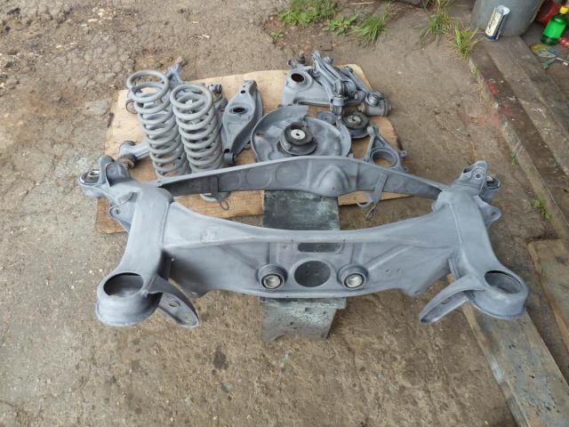

Была мысль подрамник (задний) порошковой краской покрыть.
Преобразователем пользовался таким:
Кстати к продукции "Перматекса" прохладно отношусь. У "Теросона" хорошая продукция, "Вюрт", "Шпиц Хеккер" не знаю сейчас укупишь, давно не смотел. "Новол" (польский) уже на крайняк.
Сообщение отредактировал merdeses: 26 October 2016 - 19:49

Я разбирал,пескоструил и красил порошковой краской.
Во сколько обошлась такая процедура?
Сборка\разборка самостоятельно.Очистка\окраска 2500.

Красил я хамерайтом ( предварительно чистил щёткой без фанатизма ) - всё поржавело !!!
Теперь всё пескоструил, покрывал эпоксидкой ( новол ) и красил викой акрил. Будем посмотреть сколько продержится..
