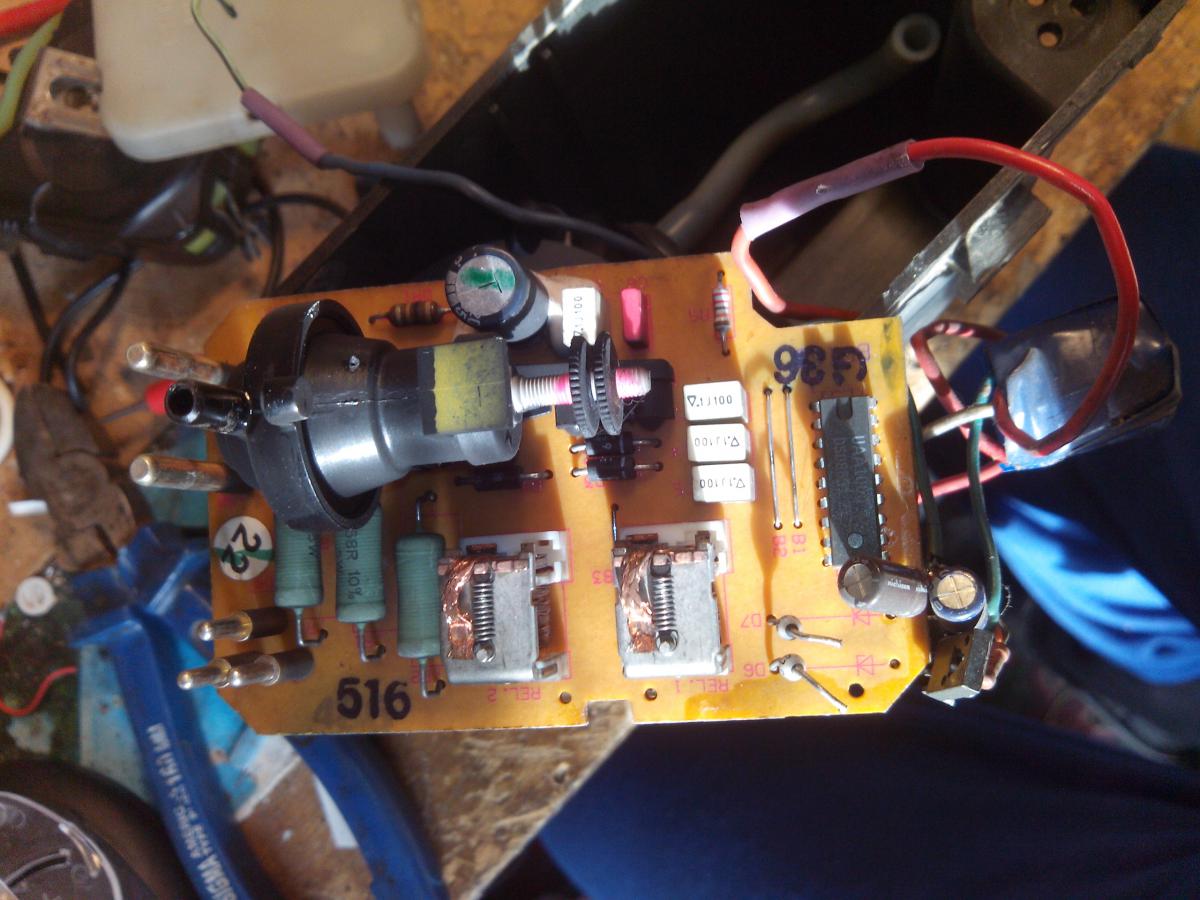

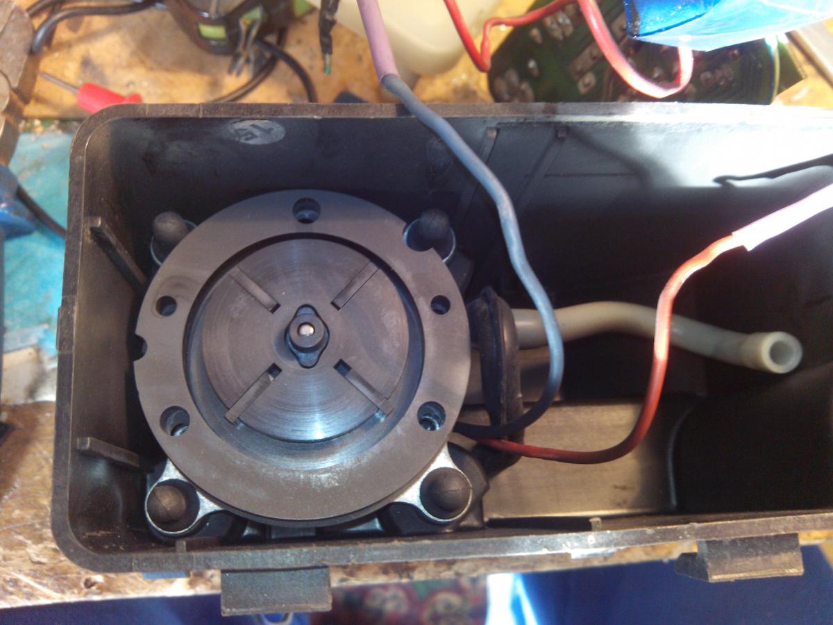

ЦЗ закрывает правую сторону как положено,водительскую только закрывает,левую заднюю вообще никак.Разбирал водительскую,все герметично,ходит легко,при открывании кнопка начинает выходить и опять прячется.Снял блок ЦЗ,вскрыл ,там все печально,плата дохлая управление идет напрямую на мотор.Мотор вращается легко .Не нашел в темах можно ли смазывать сам насос( лопатки и тд). Прошерстил все темы про ЦЗ .Осталось два вопроса -можно ли(нужно ли ) смазывать насос и как заставить работать ЦЗ?

Сколько качает даже не знаю ,его не слышно,плата управления убита ,вкорячено реле левое оно мотор и включает.Мотор крутит,пластины ротора подношены как и все трущиеся детали.Возможно время работы определяет сигнализация,этот вопрос изучаю.Раньше была другая сига,двери открывались вразнобой за 3-5 сек.Насос дует.
У сиги два варианта 0.3 сек и 3.5 сек. Как у меня стоит выясню завтра.Если 0.3 то маловато.
