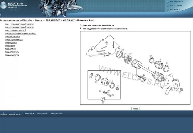

В общем наверно попал к нормальным людям, которые сказали,что надо менять, то что стучало у меня сзади.
Правая граната, полуось болтается уже там, и левый сальник течет. По каталогу не могу понять, что мне надо блин заказывать.Хотел поменять-наверно сразу две гранаты, пыльники и сальники, какие номерки нужны,подскажите.

Внутренняя или наружная?
Смотри под номером 26 ремкомплект пыльника внутренней гранаты
под номером 17 внутренняя граната
под номером 8,14,11 ремкомплект пыльника внешней гранаты
а наружная отдельно на рисунке не представлена (думаю не поставляется она отдельно) - только в сборе весь шрус - номер 5
Внутренняя нужна, она поставляется с пыльником ?

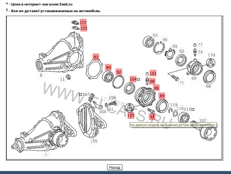

Сальник вот этот? под номером 62

Судя по рисунку она поставляется без пыльника. Пыльник можно (и нужно, раз разобрали) заказать отдельно. 8, 11, 14, 26. Менять, думаю, имеет смысл оба пыльника с хомутами и смазку (смазку видел в комплекте с оригинальными пыльниками).

В общем граната № 17 на первом фото, поставляется  комплектом с пыльником, с этим разобрался, только отдельно внутренних нет кажись

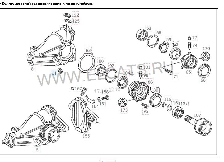

по сальнику наверно № 62 надо, под номером 89 не поставляются.
Вот так будет понятнее,
Какое масло купить в редуктор?

на редукторах с ASD и без сальники разные.
Масло точно разное. С ASD дороже. Самому к весне менять...

заказал и то и то, завтра приедет заказ, масло говорят вроде как купить надо GL 5, в каталогах рылся, нет в наличии или не там смотрел, в общем на рынок придется ехать
