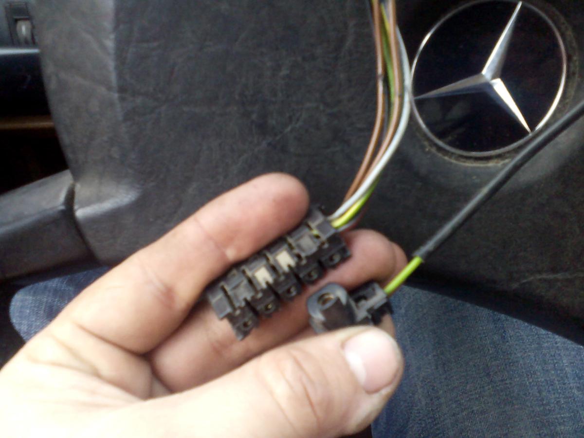

Сняв приборку, увидел болтающийся без дела желто/зеленый провод с одной фишкой. Подскажите кто знает куда он идет? Провод выходит из фишки, которая идет на индикатор указателя наружной температуры. W124 85г. 2.3. Заранее спасибо!

#2 ОФФЛАЙН   merschandiser
merschandiser
  • Cообщений: 526
  • Город:Российская глубинка
Отправлено 16 November 2016 - 23:41
На датчик скорости приборки.

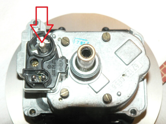

#3 ОФФЛАЙН   Леонидыч
Леонидыч
    Запчасти и ремонт.
  • Cообщений: 7458
  • Город:Подольск
Отправлено 23 November 2016 - 00:18
сзади спидометра
вот суда
89OЗ7O8Ч2ОО
#4 ОФФЛАЙН   ДенZL
ДенZL
  • Cообщений: 2
Отправлено 23 November 2016 - 19:54
а у меня и нет такого на спидометре! вот и болтается))все понял, всем спасибо!!
