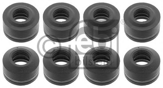

Парни, помогите различить маслосьемные колпачки. Которые из них на впуск, а которые на выпуск?
Получил сразу комплект, как и выписывал, а они россыпью в коробочке, все восемь штук.
Фото загрузил из интернета, но у меня точно такие же, на двигатель 102, КЕ
VIKTOR REINZ 12-25227-03 Цвет одинаковый, у меня - коричневый, полностью.
По жесткости............они маленькие же - вроде как то нажимая слегка на них, то различия вроде как бы и не замечаю.
По диаметру...........как тут, до микрон мерить что ли? Нет у меня такой возможности.
Надписей нет практически никаких. Только на верхней окантовке одних есть цифры, не поддающиеся ни какому логическому распределению: под отверстием и над отверстием ( если смотреть с торца ) Цифры разные - однозначные и двузначные. На фото их тоже можно заметить,....на тех колпачках, что в нижнем ряду.
Подскажите, друзья! В каком ряду какие колпачки?

Первый ряд - впускные , второй - выпускные клапаны .
#3
Отправлено 02 December 2016 - 00:30
Даже по диаметру внешне видно как и клапана
#4
Отправлено 08 December 2016 - 14:19
ОК! Благодарю!
