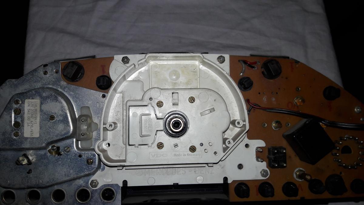

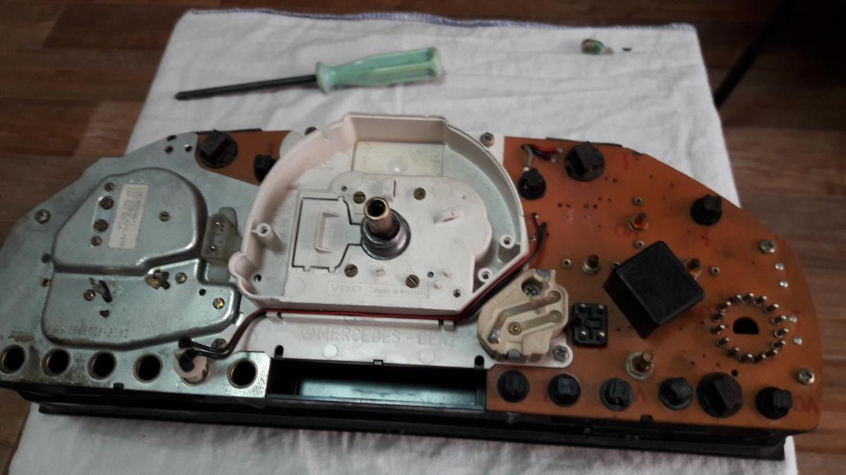

думал предохранитель красный в щитке, сам щиток подсвечивался, или резистор, крутилка регулирует яркость
вынул щиток, но там нет предохранителя, на его месте провода к лампочке в пятой ячейке были знак когда перегорает лампы наружнего освещения, а провод с наклейкой 5 в шестой ячейке находился значок уровня воды, так и должно быть? ну 4-ый в 4-ом был знак абс

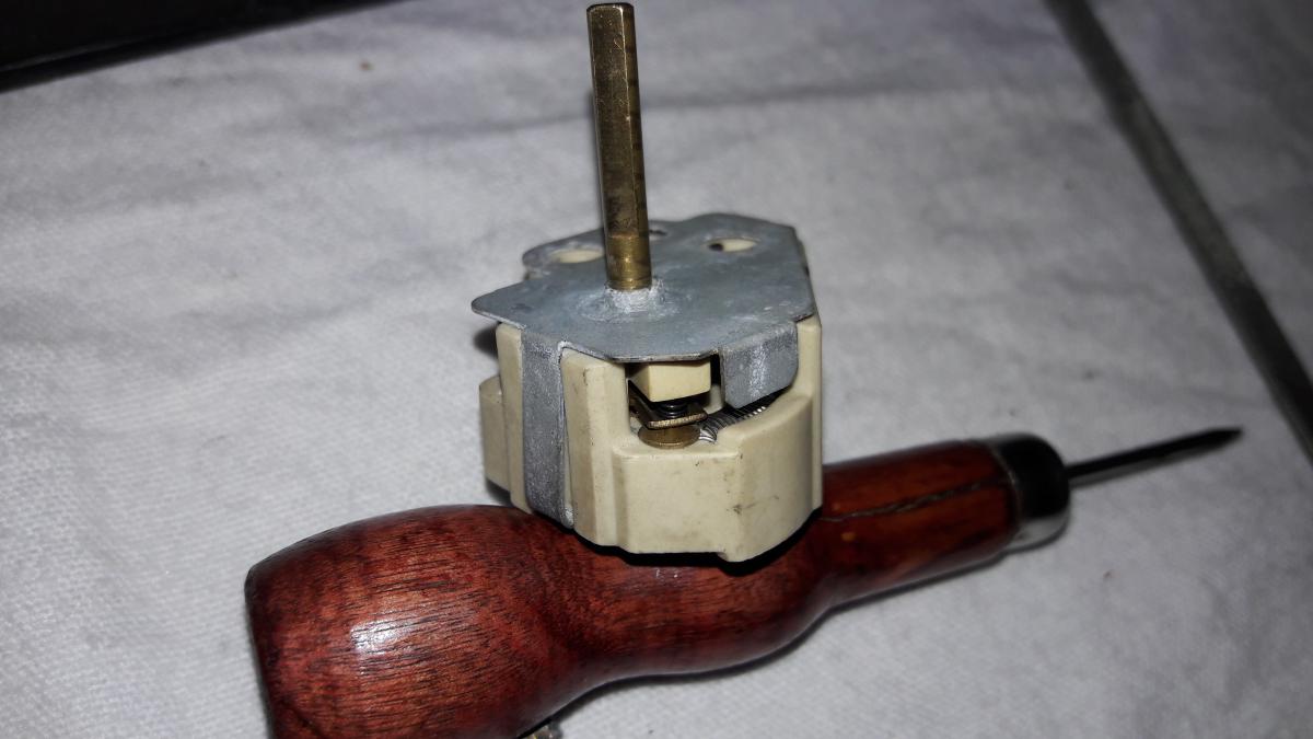

Резистор, или как его там, разобрал, там всё норм было, всё чисто крутится работает, пружинки всё на месте дорожки не отпаялись
1) В чём ещё может быть проблема, какой следующий шаг?

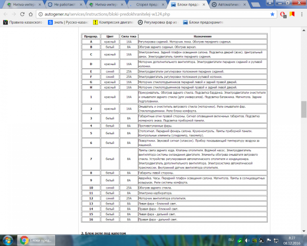

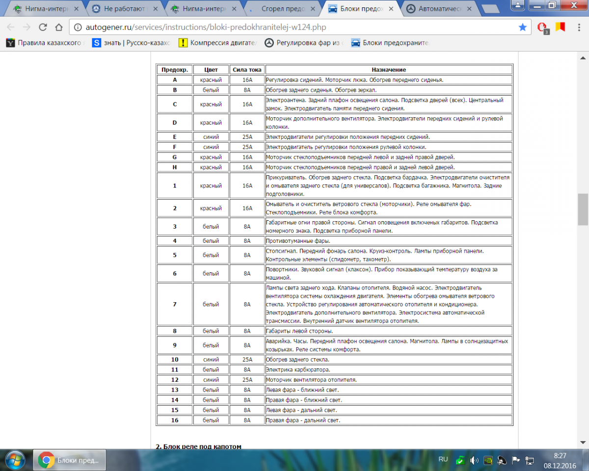

2) Прежде чем снимать щиток заменил предохранители 3-ий и 5-ый по 8 ампер, следуя схеме смотрите ниже, но вместо одного из них старый был красный 16 ампер, может на моей машине другая схема?
и учитывая что у меня эл. стеклоподъёмников нет, и почти ничего нет, но предохранители во всех ячейках стоят , зачем ? машину недавно взял

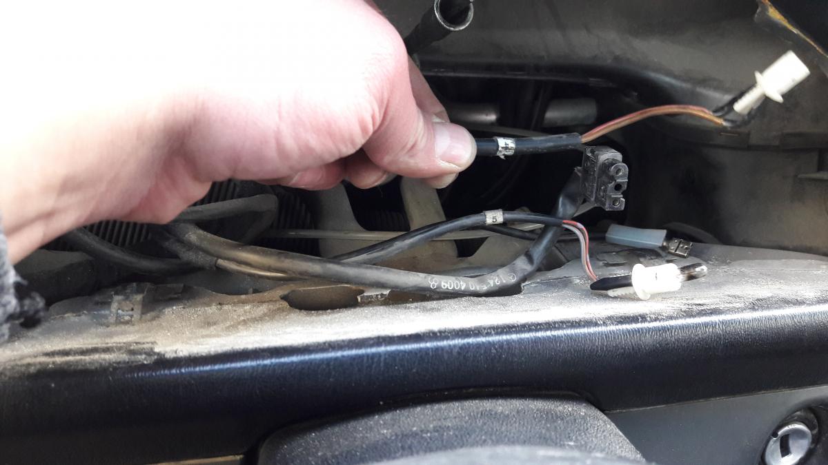

#2 ОФФЛАЙН   sheremet
  • Cообщений: 24764
Отправлено 27 December 2016 - 22:08
под печкой пучок проводов в голубой изоляции с белой полосой.
снимаешь пепельницу и его видно.

#4 ОФФЛАЙН   mcgaki
mcgaki
    капитан уныние
  • Cообщений: 2152
  • Город:СПб и ЛО
    w124 230E '87
Отправлено 28 December 2016 - 15:36
о чём это ты? Зачем этот пучок?
Это центральня точка, откуда расходитя вся подторпедная проводка на подсветку. Проверяй наличие напряжения на ней. И там уже или обрыв до нее, или в ней просто что-то отвалилось. Кроме как по этому пути нигде еще подача напряжения на подсветки не может произойти.

#7 ОФФЛАЙН   Серёга Ц
Серёга Ц
  • Cообщений: 72
  • Город:Жезказган
    W124 1988 г. март, Е230
Отправлено 04 January 2017 - 18:17
А как проще к этой колодке добраться?
