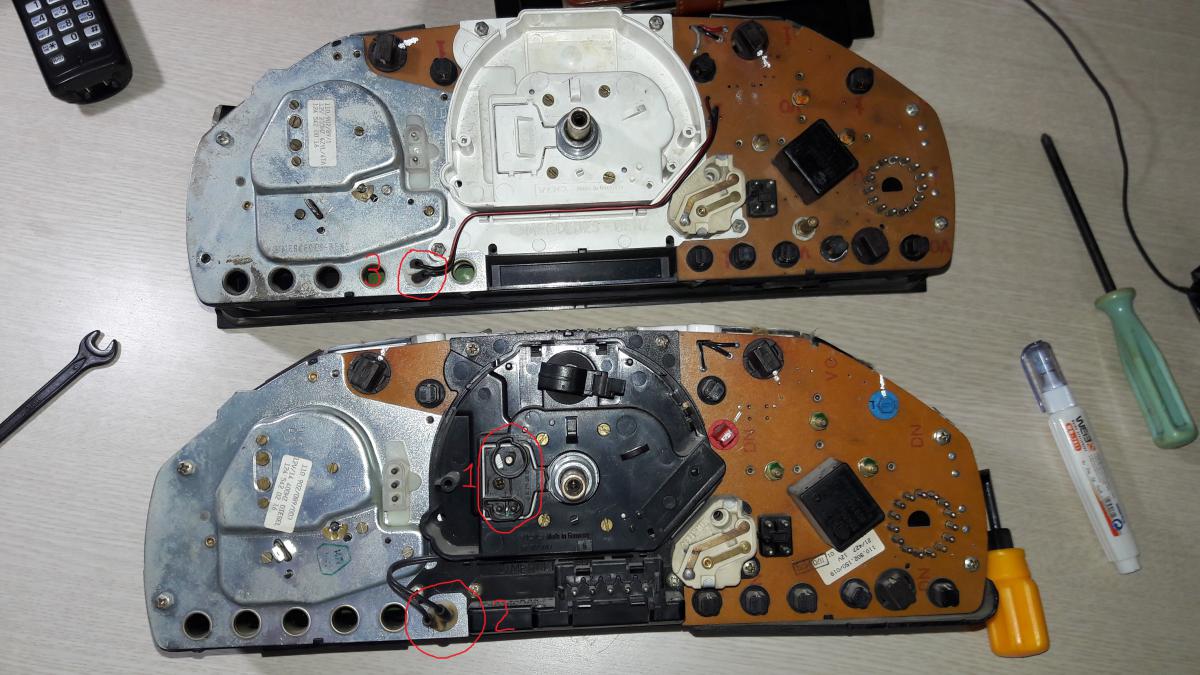

Как быть с лампочками?, на том с щитка лампа шла на 5 разъём( на рис. 3 перегорела лампа накаливания наружного освещения автомобиля), а на новом что снизу с щитка идёт на 6 разъём( на рис. 2 уровень воды в стеклоомывателя)
 А что за разъёмы на рисунке где цифра 1 я вообще не знаю, подскажите кто что знает
Хотя на проводах что с лампами из машины на щиток идут номер 4 и номер пять , может старый хозяин воткнул не туда

На старом щитке лампа от щитка была воткнута в пятую хотя по идеи должна быть в шестую, раз с машины идут провода с номерами 5 и 4, это бывший водитель не туда поставил я так понял? Если да то всё норм получается, а эконометр заглушу , какие последствия?

№1 - датчик скорости, нужен вроде как для круиз контроля, может еще для каких-то систем авто
Все остальные лампочки см . с обратной стороны )))) какая пиктограмма

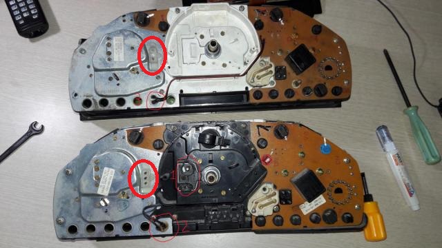

всё работало с новым кроме тахометра, а подсветка работает, не одно так другое )), сказал ещё у него такой щиток есть, интересно может тахометр не работал из за того что не подходит щиток?

Так может щитки совсем разные (бензин/дизель)
См. на обведенные разъемы на тахометр, разное кол-во пинов
P.S.: вообще верхний как вижу 1-ый дорестайл наверное еще до 89 года, т.к. конфигурация другая - нету преда (красного патрончика) на подсветку

1-ый 88 года, второй не знаю, говорил бензин, будем с ним другие пробывать, а тахометр может из за этого и не работал, а если бензин будет подойдёт, или мне по любому такой же как старый нужен? Проще его подшаманить
а если тахометр переставить со старого на новый?
Не подскажешь если я со старого щитка тахометр на новый переставлю подойдёт? Новый по ходу от дизеля, как ты и говорил
ТОчно не знаю, но думаю подойдет

Всё подошло спасибо, всё работает
