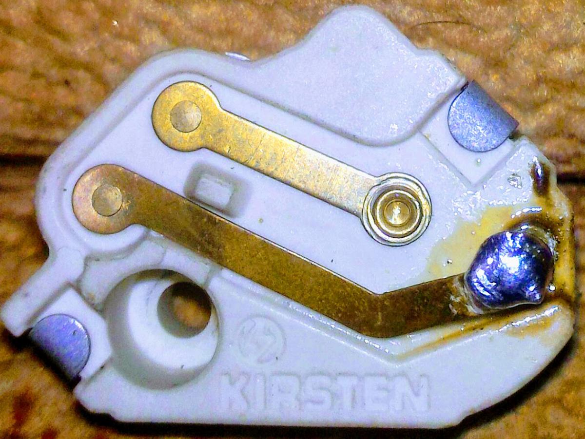

Здравствуйте,иметься проблема позавчера,тупо погасло освещение салона<вместе с приборкой,пред(тот что красный целый),отпаялась дорога от реостата,пробовал припаять,в итоге проработав минут 10 на средней яркости и,она снова отпаялась,лампочки не какие в приборке не менял,брал ее бу(она не родная),прошел уже год,я так понял реостат умер? Возможно ли закоротить 2 ноги проволокой что бы яркость была постоянно максимальной,нечего не случится от этого? Или есть возможность починить сам реостат?

Там вроде нужно паять тугоплавким припоем.
Чем хуже контакт, тем сильнее греется в этом месте.
ааа,тугоплавким,у меня обычный,да и паяльщик из меня так себе.Я так понял обычным паяльником мне это сделать не судьба?

Есть такой реостат, могу выслать почтой
