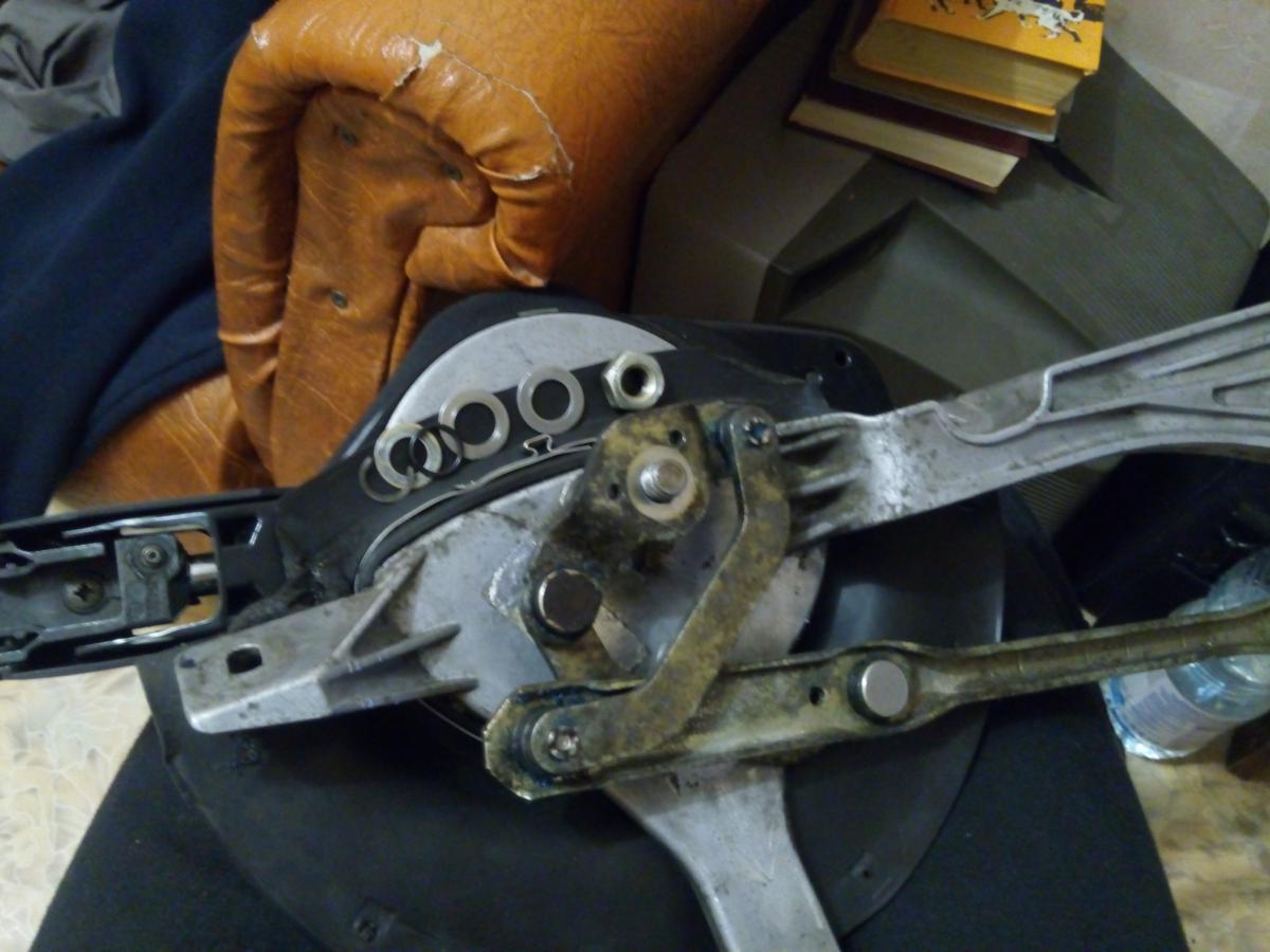

Начал обратно собирать дворник и, к своему стыду, забыл куда нужно ставить эти колечки и резинку?

Это регулировочные проставки между верхней (вращающейся) и нижней (неподвижной, крепящейся к автомобилю) частью черепахи. Верхняя часть вынимается строго в среднем положении, при котором шток должен быть максимально спрятан. У меня две тонкие шайбы были внутри, две снаружи. колечко - сальник. надевается на ось перед установкой механизма. В корпусе дюралевом даже канавка для него есть. Далее две тонкие шайбы, стопорная шайба, потом механизм надевается на шлицы, ну и в завершении толстая шайба и сверху гайка под ключ на 17. Как-то так. Три дня назад сам перебирал дворник.
