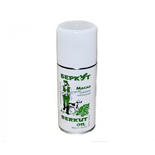

Дело упростилось тем, что ключ в личинке не заклинил, вставлялся и доставался. Но не крутился. Личинка была пролита нейтральным оружейным маслом Беркут (спрей). Процедура простая - вбрызнул обильно масла, попробовал покрутить ключом, дрожью руки и просто дерганьем ключа из стороны в сторону вверх/вниз/вправо/влево сообщил на замок вибрацию :), достал ключ, стер с него полкило вытекшей черной грязи, вытер обшивку под замком от масла. И так несколько раз или пару десятков раз. Потом оставил на сутки, сегодня еще несколько раз процедуру повторил и ключ теперь проворачивается в обе стороны. Да, маленько подклинивает в повороте на "1", но хотя бы можно снять замок, завести авто и доехать куда надо. Фото смазки прилагаю.
Заклинил замок зажигания. - типа тег для поиска.
